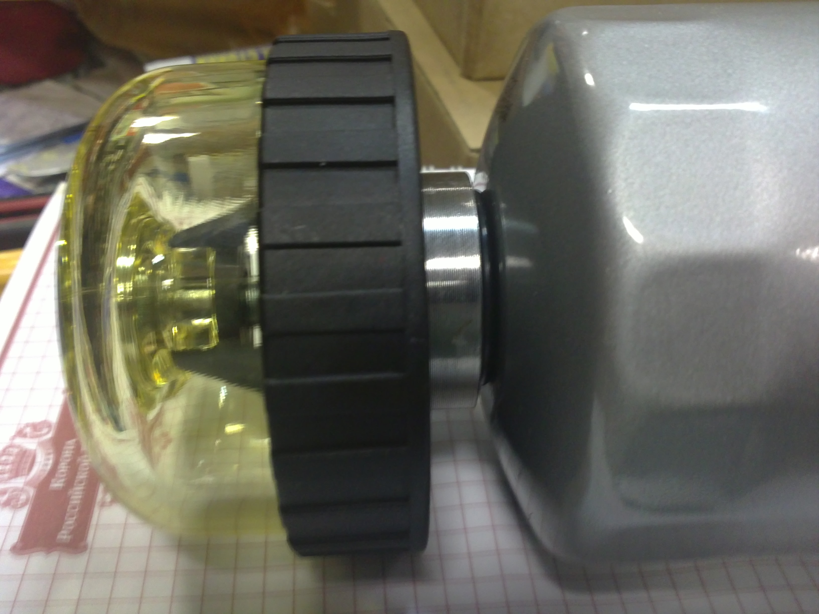

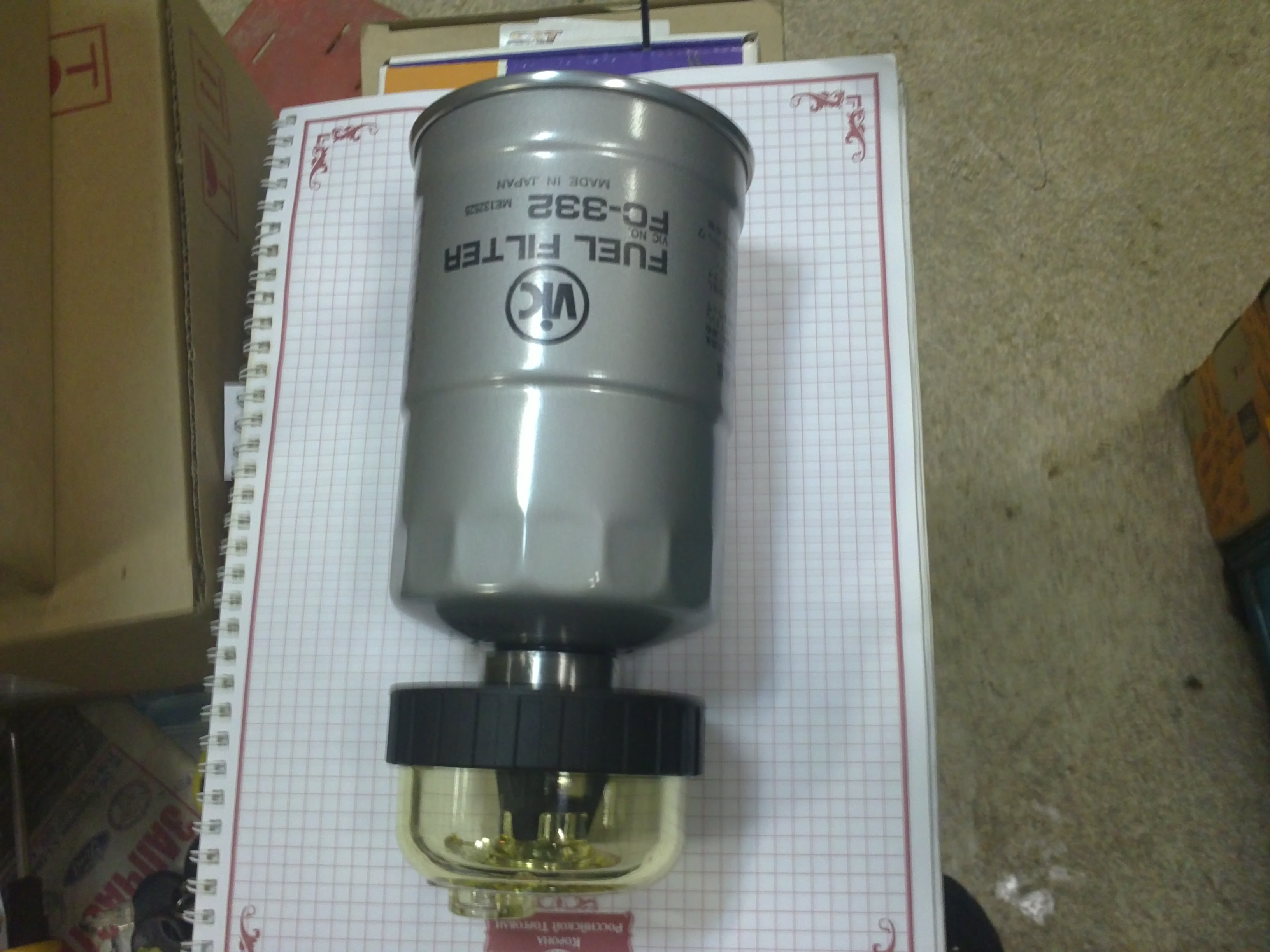

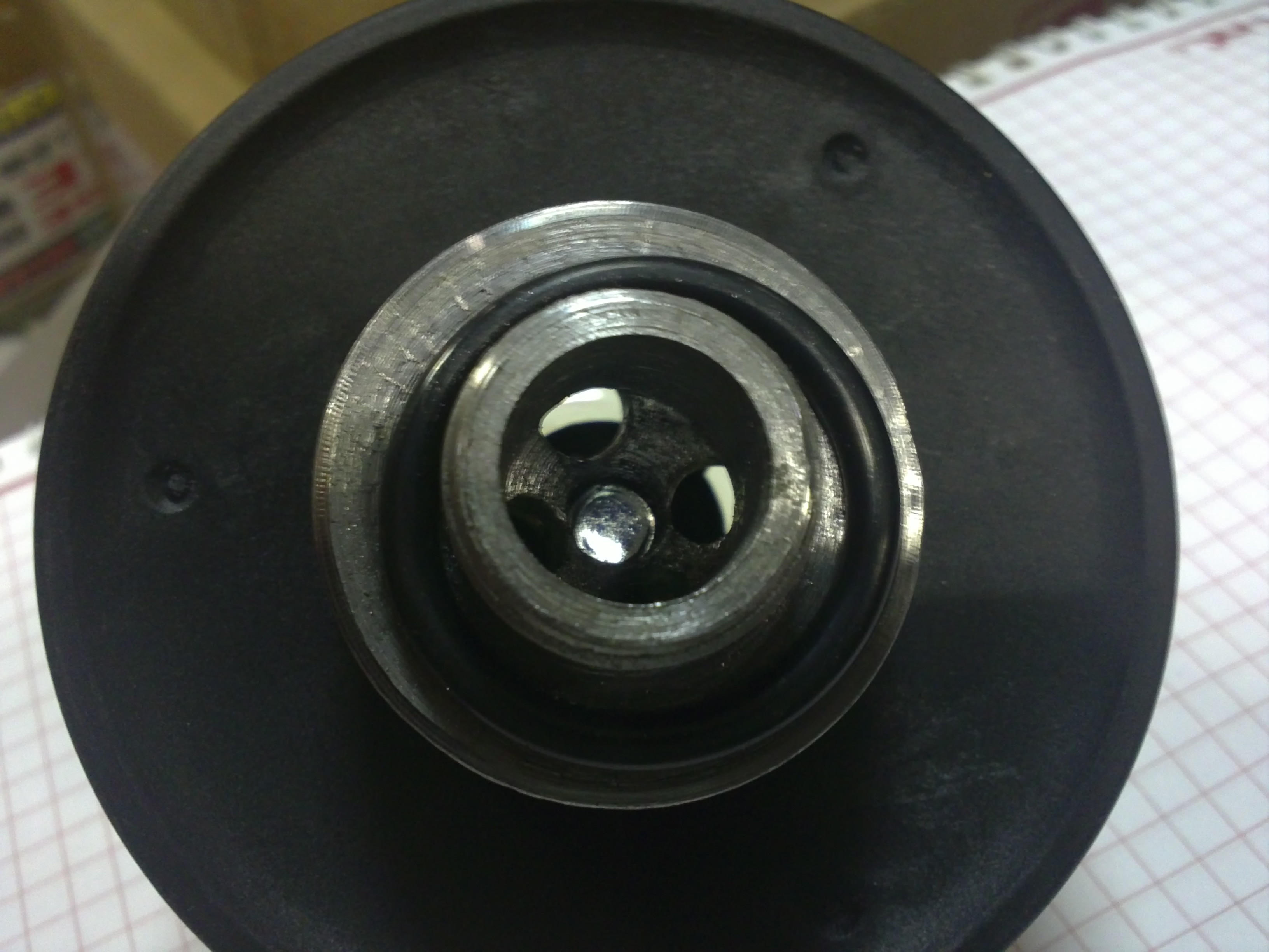

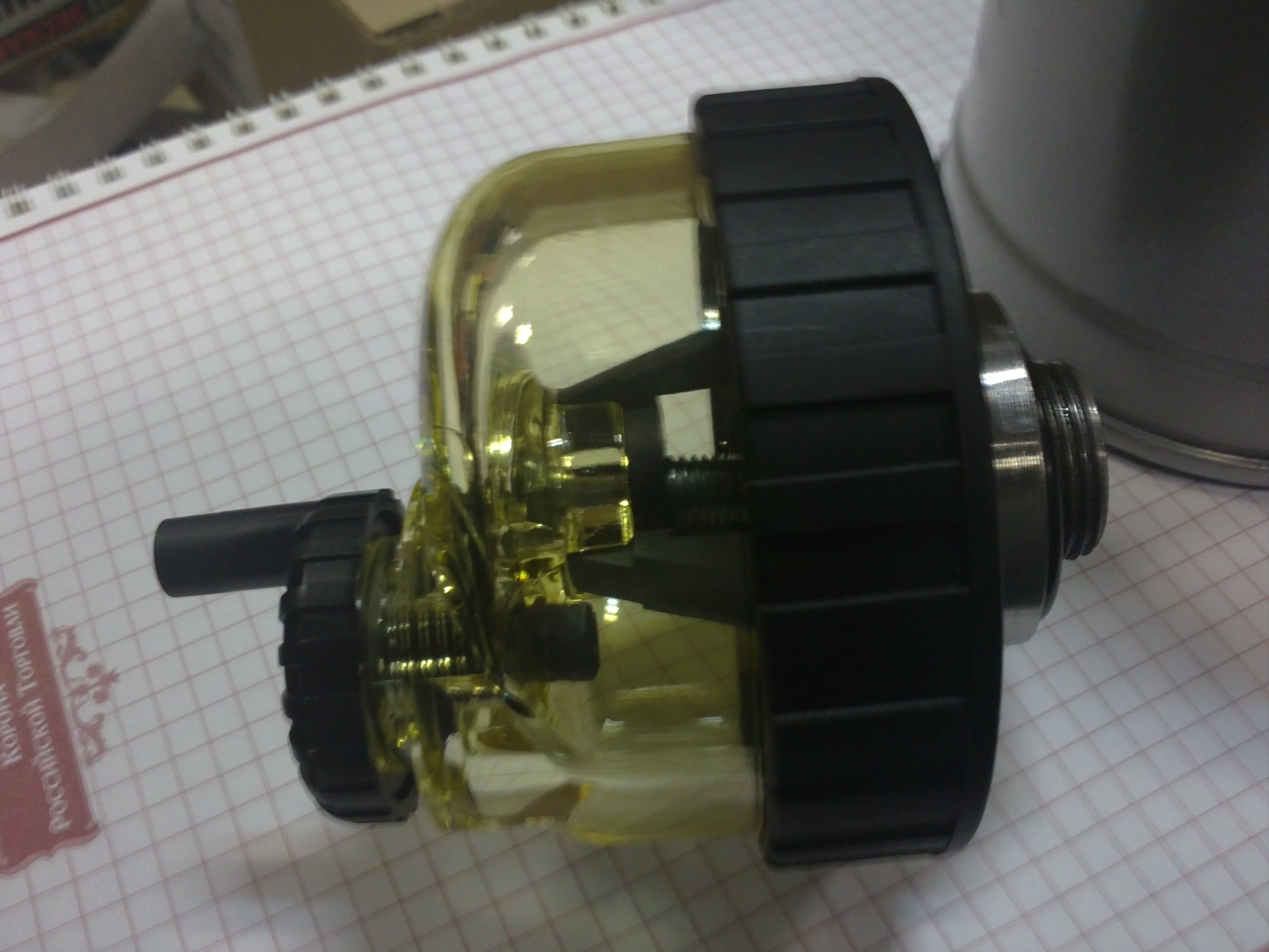

Отстойник от сепаратора в штатный фильтр.
Давно вынашивал идею и тут своял, идею взял с импортного сеператора, получилось вот так:

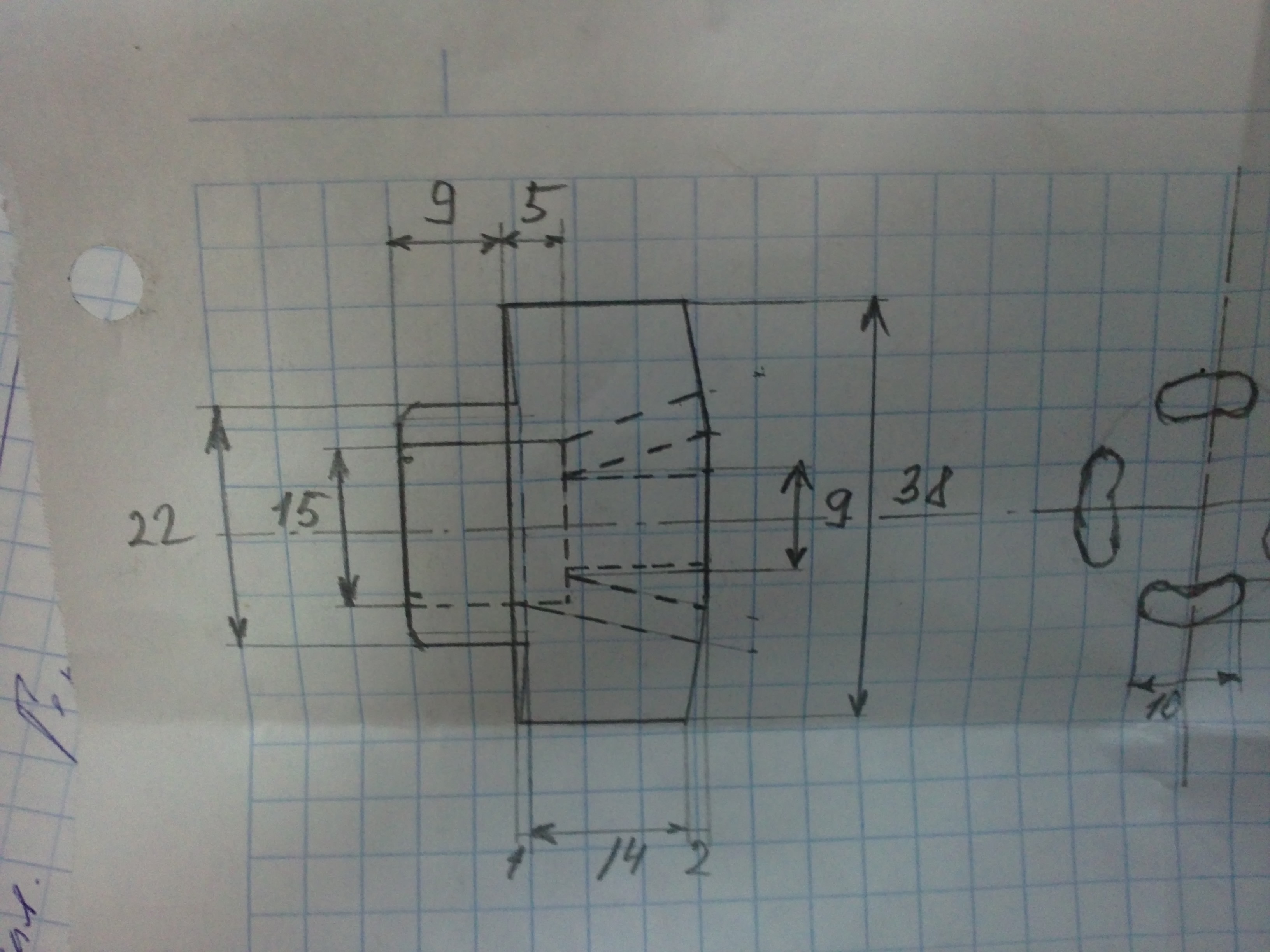

Re: Отстойник от сепаратора в штатный фильтр.
Цели барыжить не преследую, вот подобие чертежа, резьбы обозначать не помню как, сам отдавал точить по образцу. Влагоотделитель от серии 100 STANADYNE. Переходник можно своять на любой тип фильтров с отверстием под датчик. Кому совсем лень помогу.
