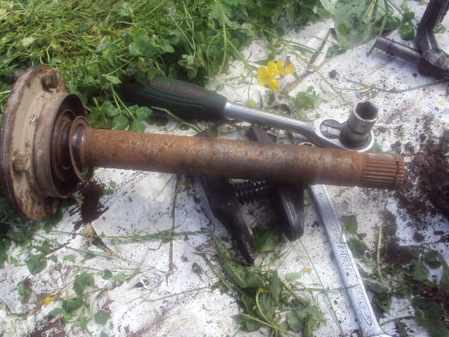

Всем здрасти!(пред история)полез менять пыльник правой внутренней гранаты,когда открутил от полуоси то обнаружил не маленький люфт этой полуоси.прочитал много инфы,но осталось несколько вопросов.
1.обязательно-ли снимать корпус полуоси(чулок),как я понял подшипник с пыльником находятся на полуоси,а сальник вставляется в корпус,я не вижу необходимости снимать корпус ,или я ошибаюсь?
2.за счет чего полуось держится там и не вылазит
3. люфт большой,почему масло не вытекает,2 раза уровень в редукторе проверял.
4. поправте если не так .для замены подшипника нужно:сальник-1,пыльник-1,подшипник-1,маленькое стопорное колечко на полуось.
5.как я понял снимаешь внешний привод и выдергиваешь полуось?
а то на выходных решил замутить ремонт машины,буду делать на даче(там теплый гараж)поэтому перестраховываюсь! а интернета там нема,спросить не укого:kuzya_02:

1. нет.
2. стопорное кольцо
3. в ней нет масла, там ржа
4. сальник-1,пыльник-1,подшипник-1
5. ага
Самое сложное выдернуть полуось из трубы.
2. стопорное кольцо
5. ага

Вытаскивал на раз в гараже. Делал все сам. Выбил при помощи молотка и САТАвского удлинителя. Велетела нараз.
Работа плёвая, сделал за 3 часа все.

Тебе повезло, спроси у Волка как он тут давеча чуть лебёдку не порвал выдёргивая полуось.Карбафос писал(а):Вытаскивал на раз в гараже. Делал все сам. Выбил при помощи молотка и САТАвского удлинителя. Велетела нараз.

Всё верно.Смайлик204 писал(а):Тебе повезло, спроси у Волка как он тут давеча чуть лебёдку не порвал выдёргивая полуось.Карбафос писал(а):Вытаскивал на раз в гараже. Делал все сам. Выбил при помощи молотка и САТАвского удлинителя. Велетела нараз.
А уж сколько полуосей я газовым резаком выжигал/резал и не сосчитать.
Тут только одно, как повезёт.
Один раз отмачивал два дня, не помогло

Ребята, это как мне объяснили, при проворачивании подшипника втулят...Вот потом да, ибатьни не меренно!
Re: люфт подшипника передней правой полуоси.
там ржа
мне не повезло
пришлось чулок снимать и в тисках выбивать

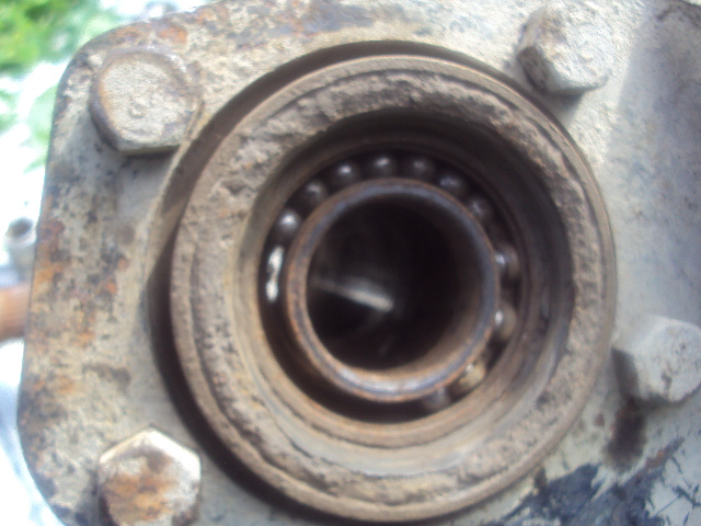

я купил подшипник по размеру импортный, закрытый подайдет или надо открытый!

токазакрытый!

Перевтуливание не причём, виновата ржавчина в шлицахКарбафос писал(а):Ребята, это как мне объяснили, при проворачивании подшипника втулят...Вот потом да, ибатьни не меренно!

Закрытый с двух сторон. И шлиц смажте перед установкой, хорошей водостойкой смазкойюрик919 писал(а):я купил подшипник по размеру импортный, закрытый подайдет или надо открытый!
