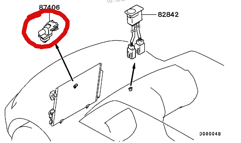

значит с завода не предусмотрено что бы на дизельном Паджерике расход и запас хода показывать ? и может кто подскажет где датчик который температуру за бортом измеряет находится :?:

За передним бампером

DenVer писал(а):За передним бампером
Несовсем... :*BYE*:
Он находится над передним бампером, сразу за решеткой радиатора рядом с клаксоном. Проверено. :*THUMBS UP*:

Вполне возможно, я на тройках как то не искал, знаю только примерное местонахождение

а большой он вообще :?:

Неа. Маленькая бздюлька с двумя проводочками.

Может поможет чем)))

DenVer писал(а):Может поможет чем)))
спасибо уже нашёл.потыркал его температуру по прежнему не показывает :(( наверное надо менять...
