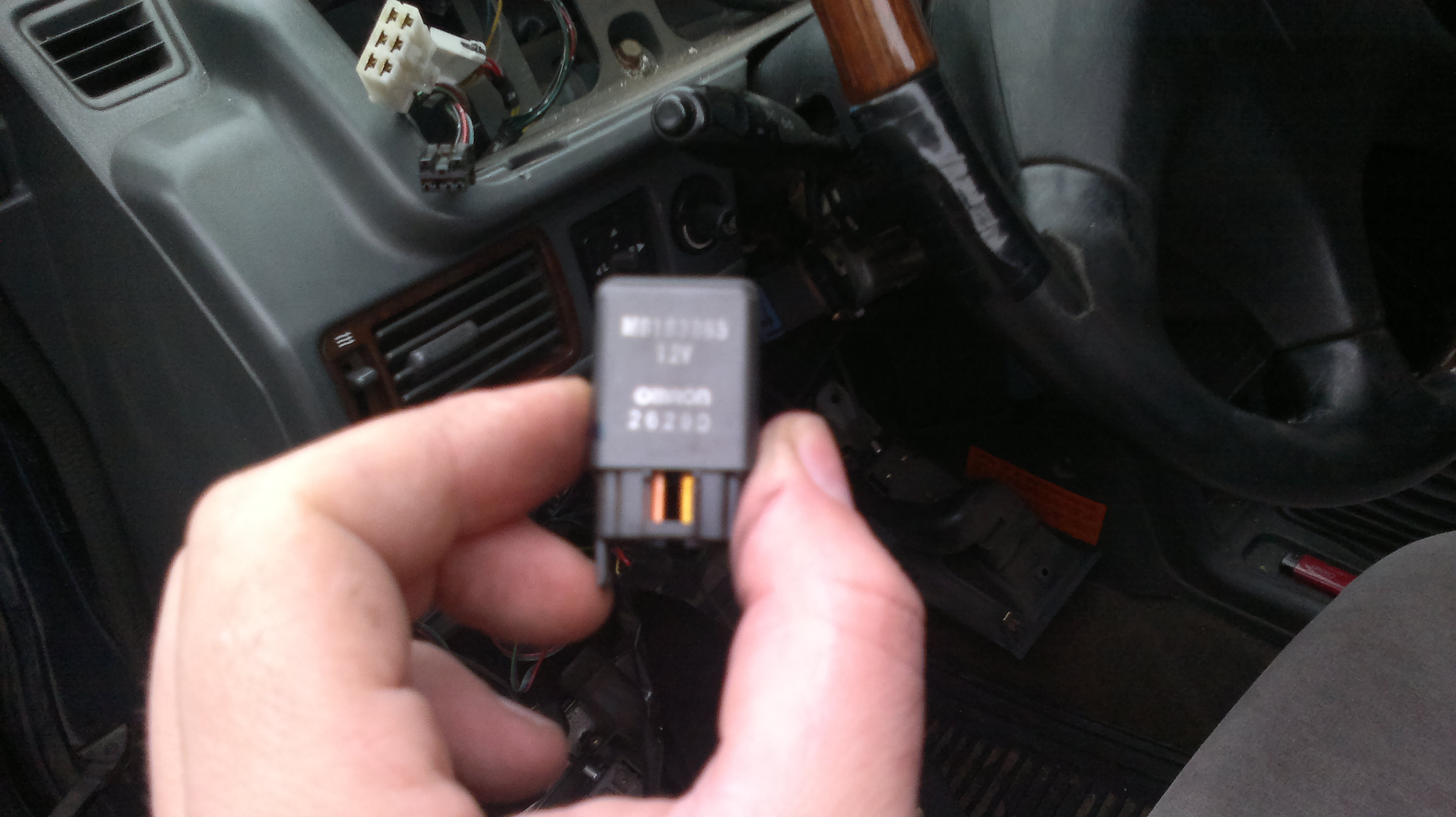

Не подается питание на втягивающий стартера. Релюшка щелкает, но не включает втягивающий. Кинул напрямую провод, заводится....Что подскажите?

Думается, что с релюшки ничего не уходит, хоть она и щелкает.

а где она находится?

Vad писал(а):а где она находится?
под торпедой рядом с блоком предохранителей вот она
