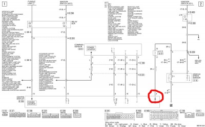

Вопрос задавал в теме про музыку,но возможно там не все читали.
Собссно вот-добрался до навигации,обнаружил,что проводок идущий на датчик скорости не подключен.Т.е. надо его присобачить к ECU.Куда именно и каким образом?Кто-нить сам проделывал данную процедуру?

На П4 ( 2007г, японец ) я цеплялся к датчику скорости ( удобно подключить к разъёму аудио системы D-209 (в разъёме 20 контактов!) (крайний конт.31 бело/голубой провод)), по схеме можно найти и в других местах, но неудобно.

Ага,спс!Нашел я на схеме этот D-209,да только нету его у меня,или где-то запрятан внизу.Это для варианта с CD.У меня же навигатор стоит +еще и усилитель.Следы speed sensor я нашел в D-228(6),он на центральный дисплей идет.Сегодня попробую сконнектиться.kosmag писал(а):На П4 ( 2007г, японец ) я цеплялся к датчику скорости ( удобно подключить к разъёму аудио системы D-209 (в разъёме 20 контактов!) (крайний конт.31 бело/голубой провод)), по схеме можно найти и в других местах, но неудобно.

У меня speed sensor есть на разъёме D-106, на верхнем информ.дисплее, контакт (4).

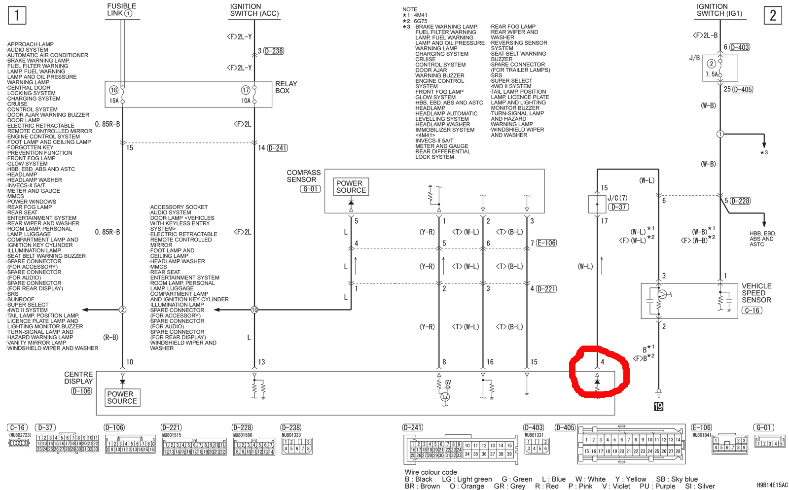

Нужна схема датчика скорости от коробки и до бортовика. Заранее спасибо.

А на предыдущей странице не она?Alpinist писал(а):Нужна схема датчика скорости от коробки и до бортовика. Заранее спасибо.
