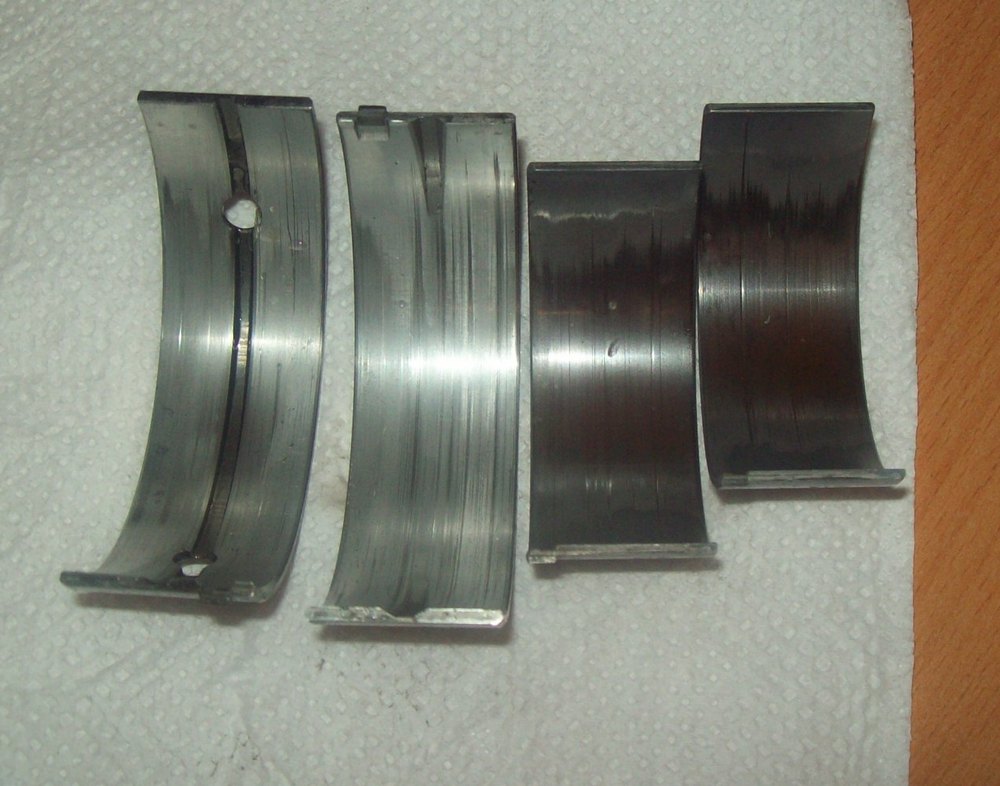

ЗиЛ-130 писал(а): Такая же проблема,- на хх,загорелась лампа давления масла,без всяких на то предпосылок. На холодную и на оборотах не горит. Еще при холодном запуске не сразу гаснет. Парни подскажите,с чего начинать копать! На машине не езжу,как только загорелась лампа,на буксир и на прикол...
У меня причина плохого давления прояснилась. Кто нибудь, подскажите ПЛИЗ какие номинальные размеры на стандартном КВ у 4D56,на коренных и шатунных шейках? А то книжка на работе,а сейчас надо.

NazareT писал(а):Лови http://www.autowelt.ru/?gape=36
NazareT, Спасибо!,только ты на 65 мотор ссылку кинул,но я на 56 там сам нашел. 66.000 и 53.000. :*DRINK*:
