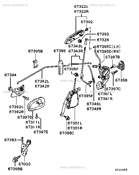

С сигналки несколько раз не закрывался замок водительской двери и вот, теперь он вообще не двигается даже руками. Сначала он застрял в верхнем открытом положении, после разбора двери он согласился пооткрываться пару дней ключом и теперь застрял внизу. Изнутри не откроешь, снаружи - если удается повернуть ключ и удерживать его с повернутом положении.
Что нужно заменить?? 67346R искать на разборке? или ее саму можно починить...

У меня похожее было, разбор выявил что затруднение движения в актуаторе 67301 коробочки с моторчиками, разбор актуатора показал что в механизме присутствуют какие то частицы черного пластика непонятно от чего и как туда попавшего, они блокировали шестерни и из за этого замок перестал фунциклировать. После удаления частиц и дополнительной смазки все работает отлично

да? Спасибо! А я все понять не могла - реально мешает что-то но где! Сама полезу смотреть, раз горе-ремонтники не догадались

Alex_Stinger вопрос по поводу смазки в замках дверей. Чем смазывать? Как я понимаю там детали из пластика, и надо что то не текучее.Alex_Stinger писал(а):У меня похожее было, разбор выявил что затруднение движения в актуаторе 67301 коробочки с моторчиками, разбор актуатора показал что в механизме присутствуют какие то частицы черного пластика непонятно от чего и как туда попавшего, они блокировали шестерни и из за этого замок перестал фунциклировать. После удаления частиц и дополнительной смазки все работает отлично

я вроде смазкой для шрусов смазывал

John_007 для пластика лучше густой силикон тонким слоем
