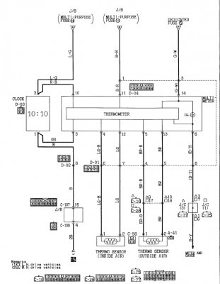

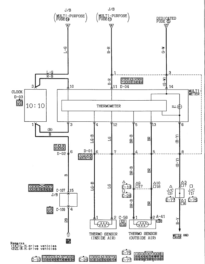

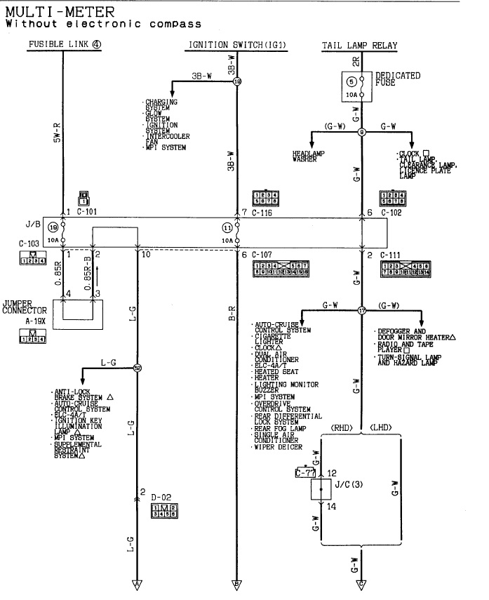

Спасибо. По термометру смотрю ссылку. А где найти распиновку разъема?

Да нафиг она там ненужна распиновка. Загляните в дырку сзади термометра - там все провода на плате подписаны. Питание, зажигание, габариты (для приглушения яркости термометра в темное время суток) и датчики наружний и внутренний. В качестве датчика подходит терморезистор на 1кОм. Последовательно к нему подсоеденяется переменный резистор на 1 кОм, выставляется чтобы показания термометра соответствовали реальности (у меня был разбег на ~10 градусов), потом переменный резистор можно заменить на постоянный нужного номинала.
