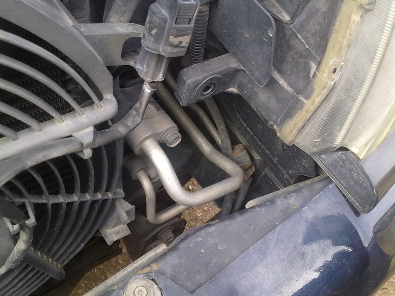

Ох и на подключаете............
Вот это раъём для ПтФ
А вот это разъём для датчика температуры на зеркале, в комплектациях XLS, LTD
Так что ищите проводку она по бамперу проложена

а я правильно понял, что по первой фотке, сюда подключается разъем и проводка раздваивается на две ПТФ?
http://www.japancats.ru/MITSUBISHI/sche ... &office=ru
на схеме 83072
у меня тож предстоит сие действо
кронштейны и кетайские птф лежат, кнопка тоже есть, сейчас заказал релюшку (спасибо за номер), а вот с проводкой пока не разобрался) надо ли докупать что то или нет

kyzya11 писал(а): а я правильно понял, что по первой фотке, сюда подключается разъем и проводка раздваивается на две ПТФ?
на схеме 83072
Правильно. А вот торопыга не слушает :D
Она стоит чуть больше 1000 и в МСК валом

заказал в экзисте релюшку 250р и проводку 1000р
а я все думал, от чего же подобрать разъемы на птф, не найдя по магазинам ничего похожего, а резать не хотелось

Empro писал(а):странно,не подумал,т.к. эти штекера идеально втыкаются в туманки, прям по длине,и на них проложены клипсы для крепления и по расположожению они тоже возле туманок.
Могу посоветовать только одно.
Вы сначала слушайте, а потом уж думайте.
На японцах и разьёмы могут подходить очень легко не туда. Надо на цвет орентироватся.
А в вашей ситуации и не могло быть по другому, так как датчик температуры стоит прямо за левой ПТФ, но разъём всёже не свободно достаёт, а уж на правую и подавно :)
