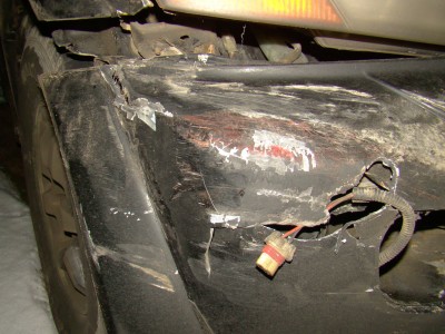

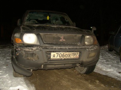

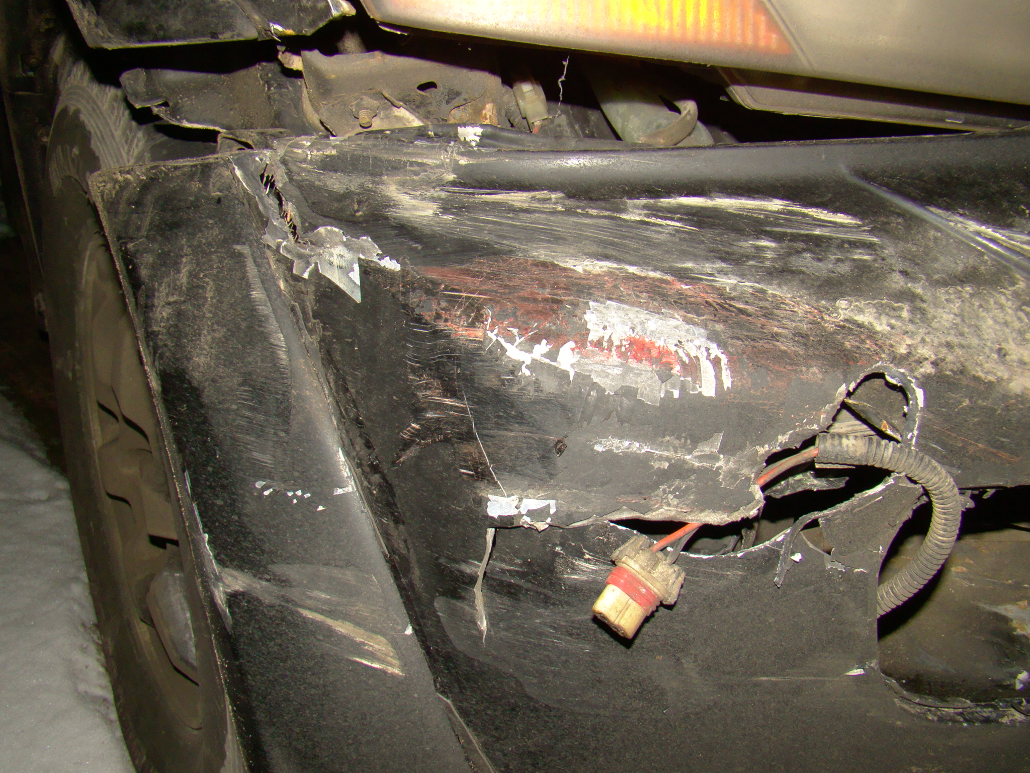

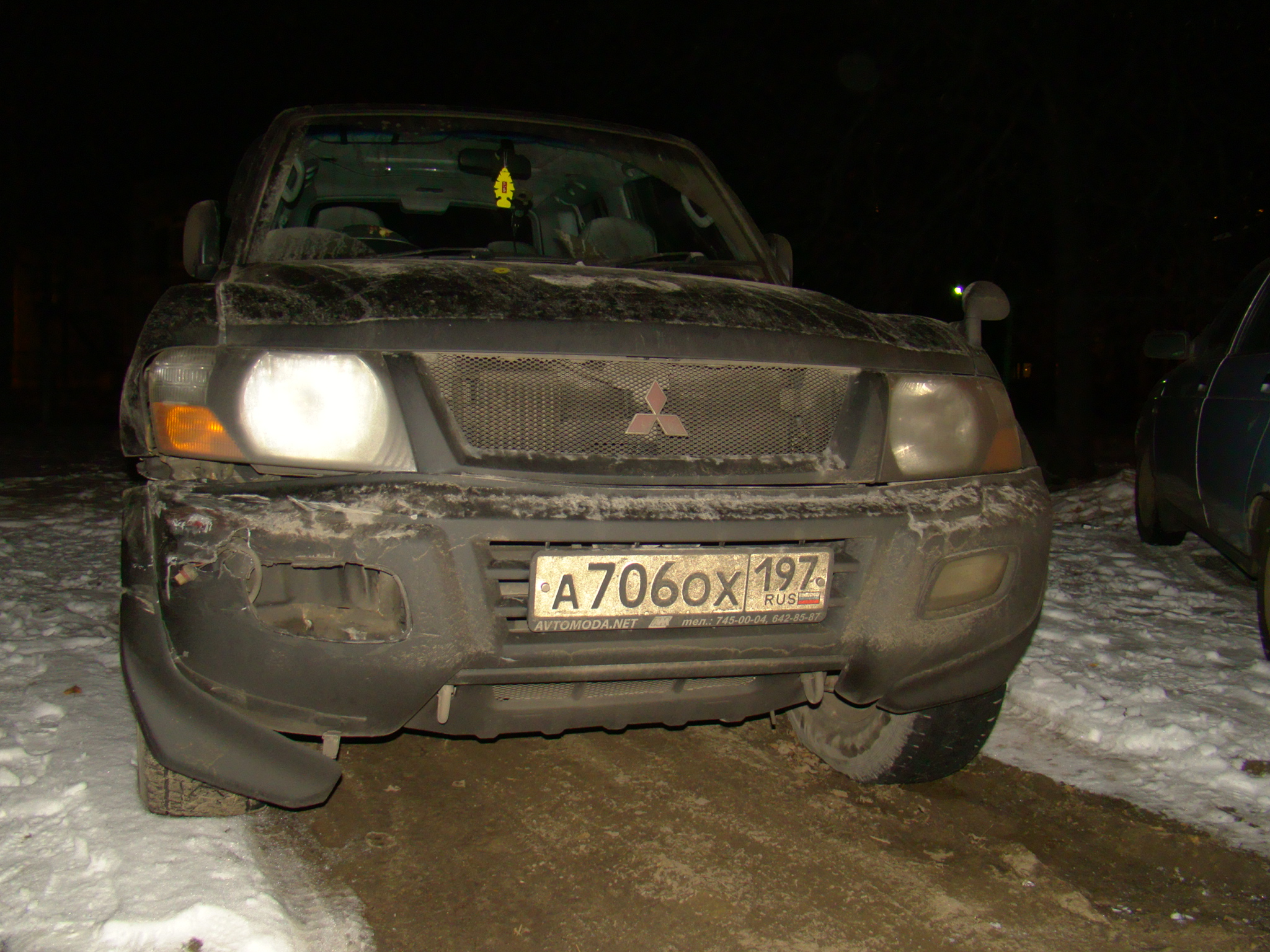

Коллеги!
Подскажите плз:
передний бампер дорестайлинг 2001г.в. v63w прав. руль 3,0л. разбит!
Заказал бампер рестайлинг монтеро с 2003г.в. (USA!)
http://avgauto.ru/mitsubishi/mitsubishi ... ntero.html
(на разборе сказали подойдет если заменить усилитель)
и усилитель бампера рестайлинг (европа!)
вопрос: сойдутся ли детали пазла?
Кто сталкивался подскажите плиз.
Заранее спасибо.
Подскажите плз:
Заранее спасибо.

А почему нельзя снять старый бампер и отдать его на восстановление? Вроде и разбит он не сильно.... Скорее, просто покоцан.
Ремонт обойдётся в 5-7 тыр.
Могу даже телефон мастера скинуть... находится 8 км. от МКАД по Осташковскому шоссе.

Сказали не восстановить.., да и туманку новую надо, расширитель этого бампера найти оч. сложно, но за телефон мастера был бы благодарен

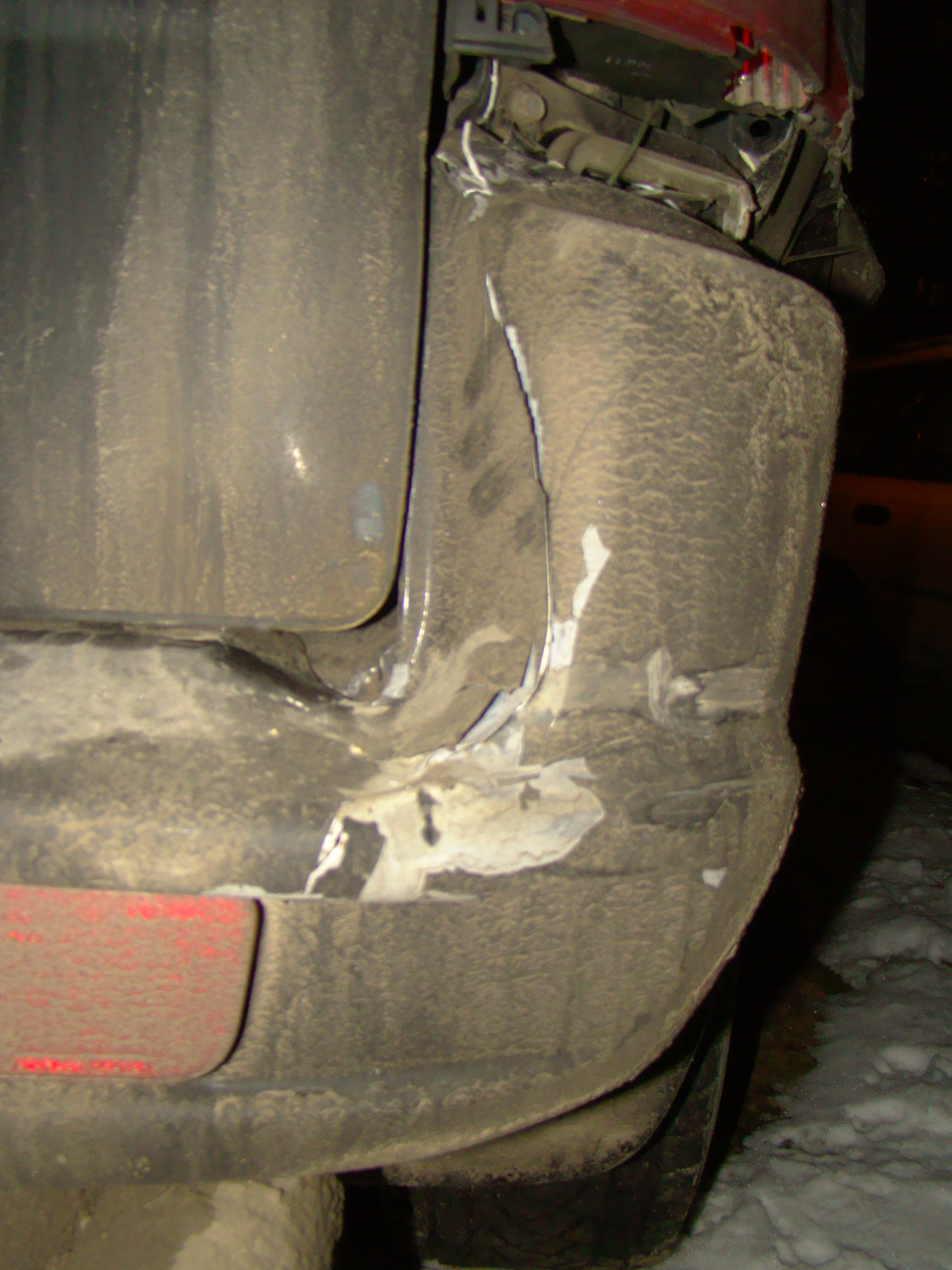

мне ж ещё задний делать, вот его я бы попробовал восстановить т.к. боковину на коротыш найти тоже сложно , так что телефон мастера был бы кстати

Честно говоря, проблем с восстановлением не вижу. И не из такого, конфетку делали
У меня жена полтора года назад додж под автобус загнала, так бампер из 5и кусков сварили, потом ещё до февраля катались, пока машину не продали.
Телефон ищи в личке, он сейчас на Коровинском шоссе находится, съехал с Осташки в пределы МКАД...

он не покоцан он разбит вдребезги, да еще и деланый, мягко скажем неразумно пытаться его восстановить при цене не оригинала в 5500Роско писал(а):А почему нельзя снять старый бампер и отдать его на восстановление? Вроде и разбит он не сильно.... Скорее, просто покоцан.
кузовной ремонт

Так, неоригинал ещё красить нужно - ещё 5500
Я же не навязываю, что именно чинить бампер нужно, всего лишь предложил.
Но я бы и не сказал, что вот это "в вдребезги" - тут всего-лишь маленького кусочка не хватает и это не является проблемой.
В остальном, всё легко склеивается.
Да и противотуманки найти можно без проблем, а стоят они совсем не дорого.

Re: бампера рестайлинг и дорестайлинг
Ув. коллеги спасибо, конечно за участие, но хотелось бы вернуться к сути моего вопроса:
подойдет ли то что я заказал на передок друг к другу и к моему авто?

Присоединюсь к теме, я тоже хочу заменить дорестайл бампер на рестайл, бампер сам есть жду усилитель, и также я приобрел подкрылки от 03г под бампер тк они разные. А более ничего не придется в конструкции менять?
PS а ктонибудь у кого паджеро рестайл мог бы фотку сделать как там из-под колеса снизу к бамперу подкрылок крепится?

Отпишусь по поводу подкрылок от рестайла под бампером они одинаковы с дорестайловыми, походу различия их в части которая ближе к дверям. Купил зря... Также нашел отличия в нижних кранштейнах креплекия к бамперу без рестайловых наверно придется колхозить както к родным если получится... вот коды к рестайловым MN 117145 MN 117146

Я подкрылки не брал...
Завтра примерка, отпишусь по результатам..
Япончег, МП3, V63W, 2001г.в.
Вроде всё подошло, только действительно нижние кронштейны подколхозить нужно.
