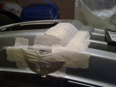

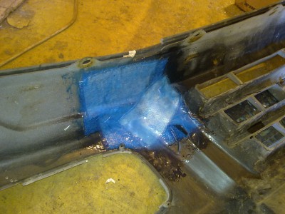

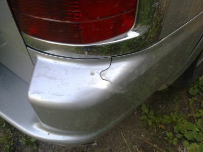

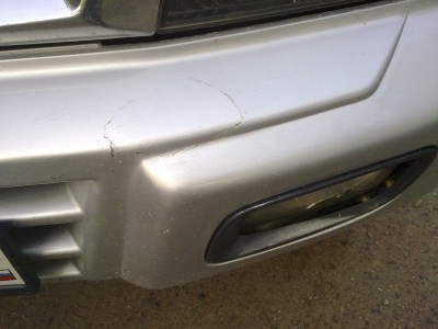

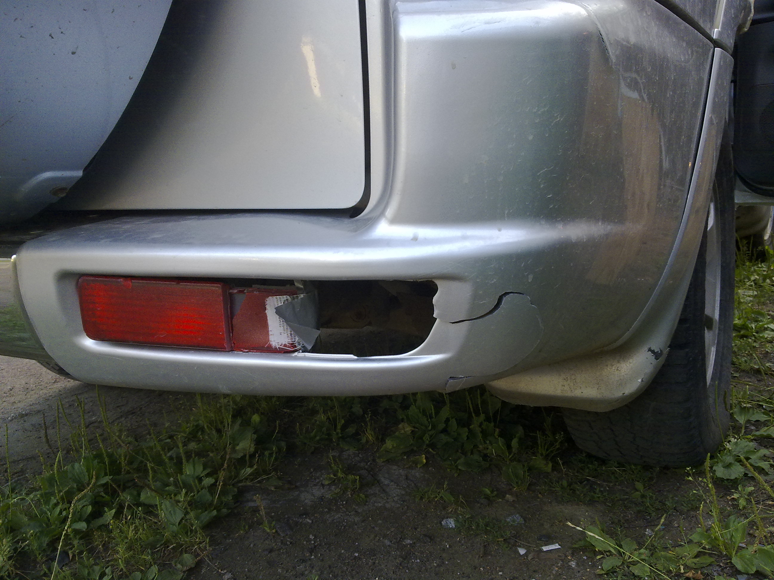

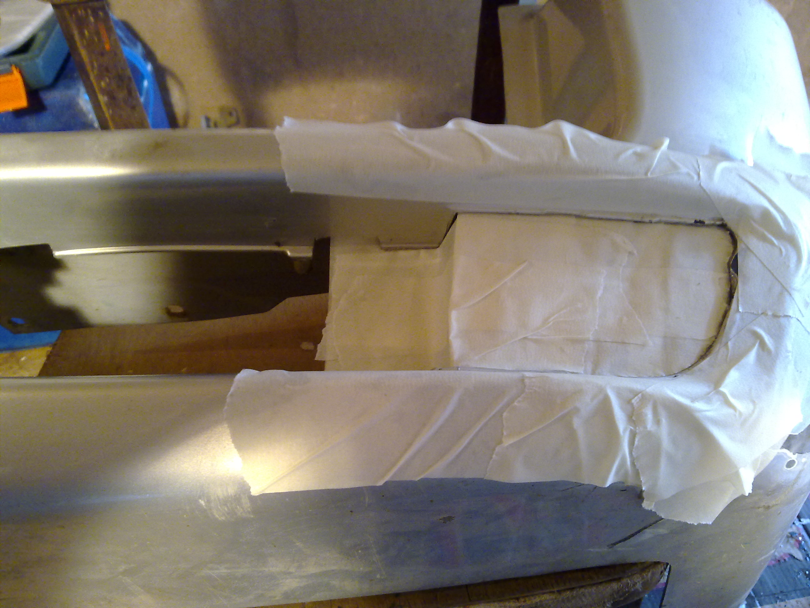

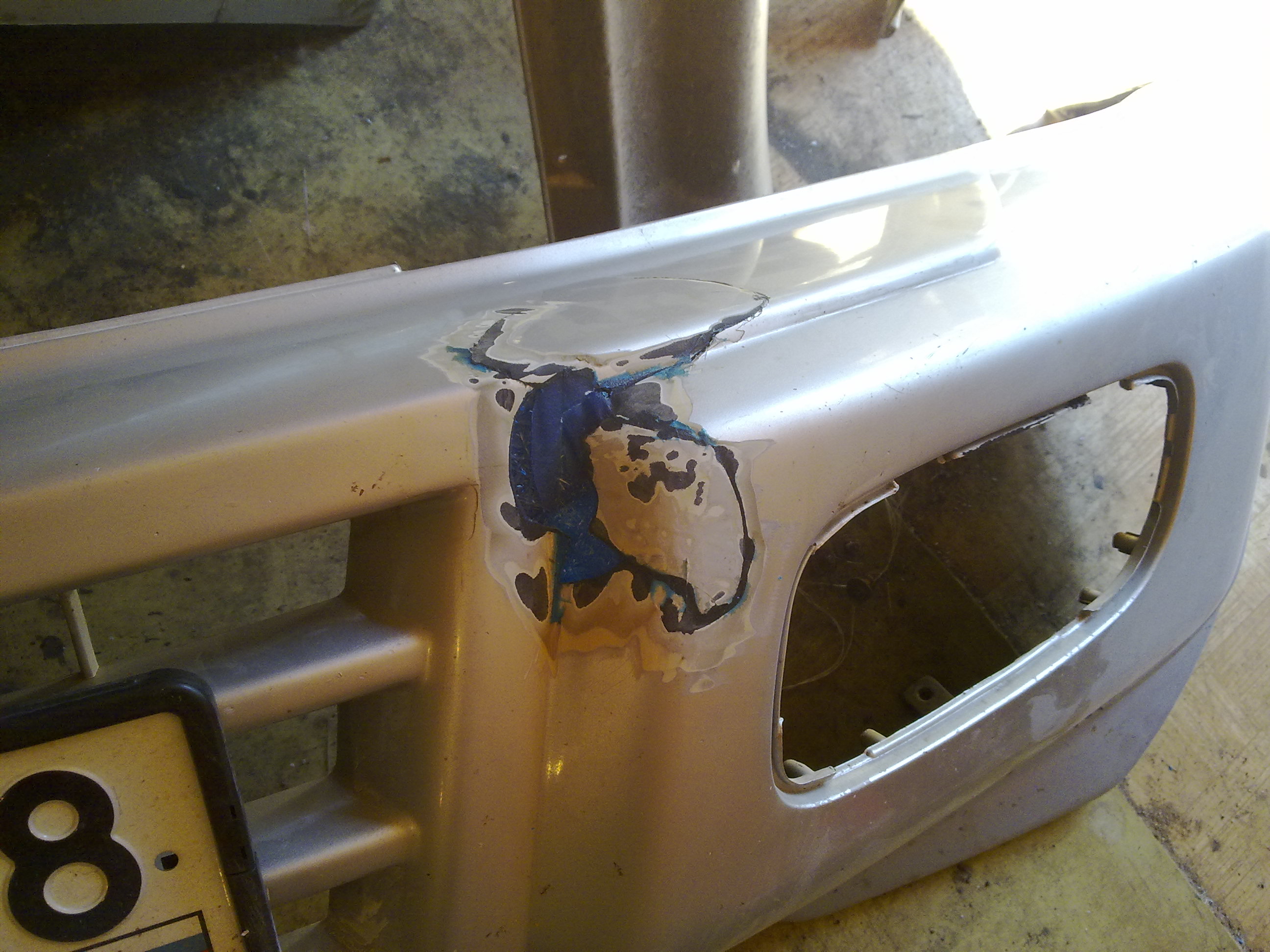

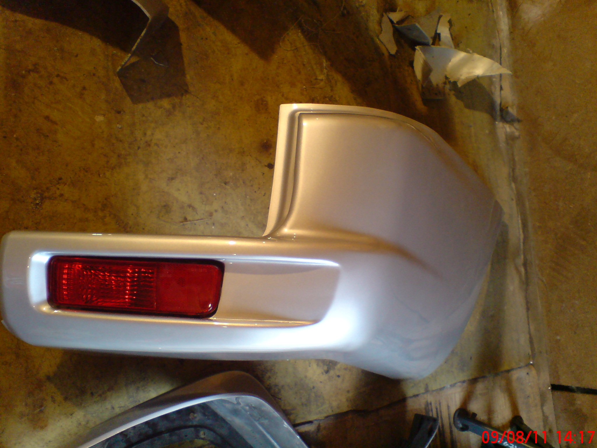

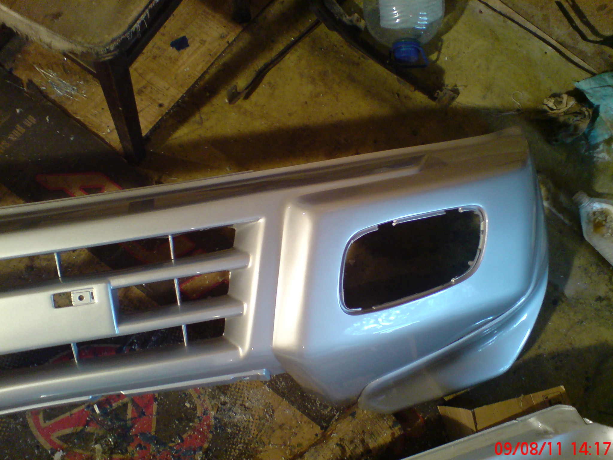

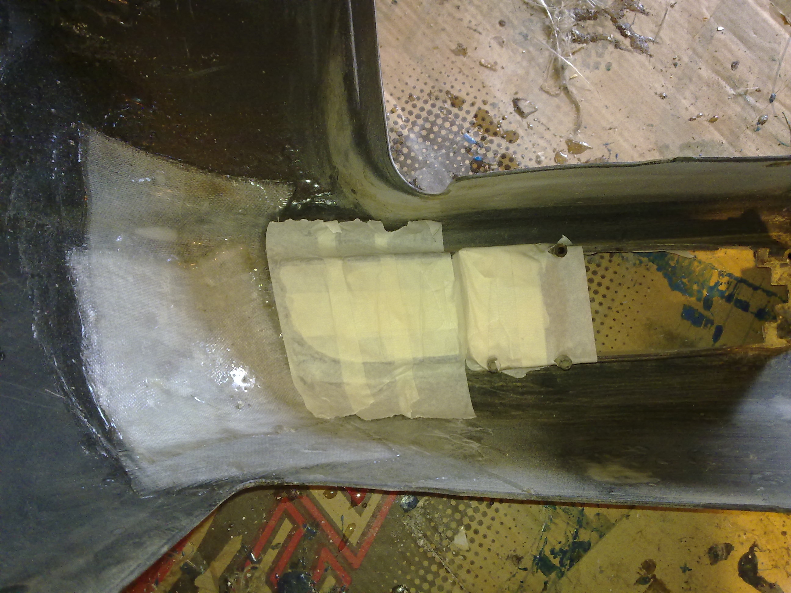

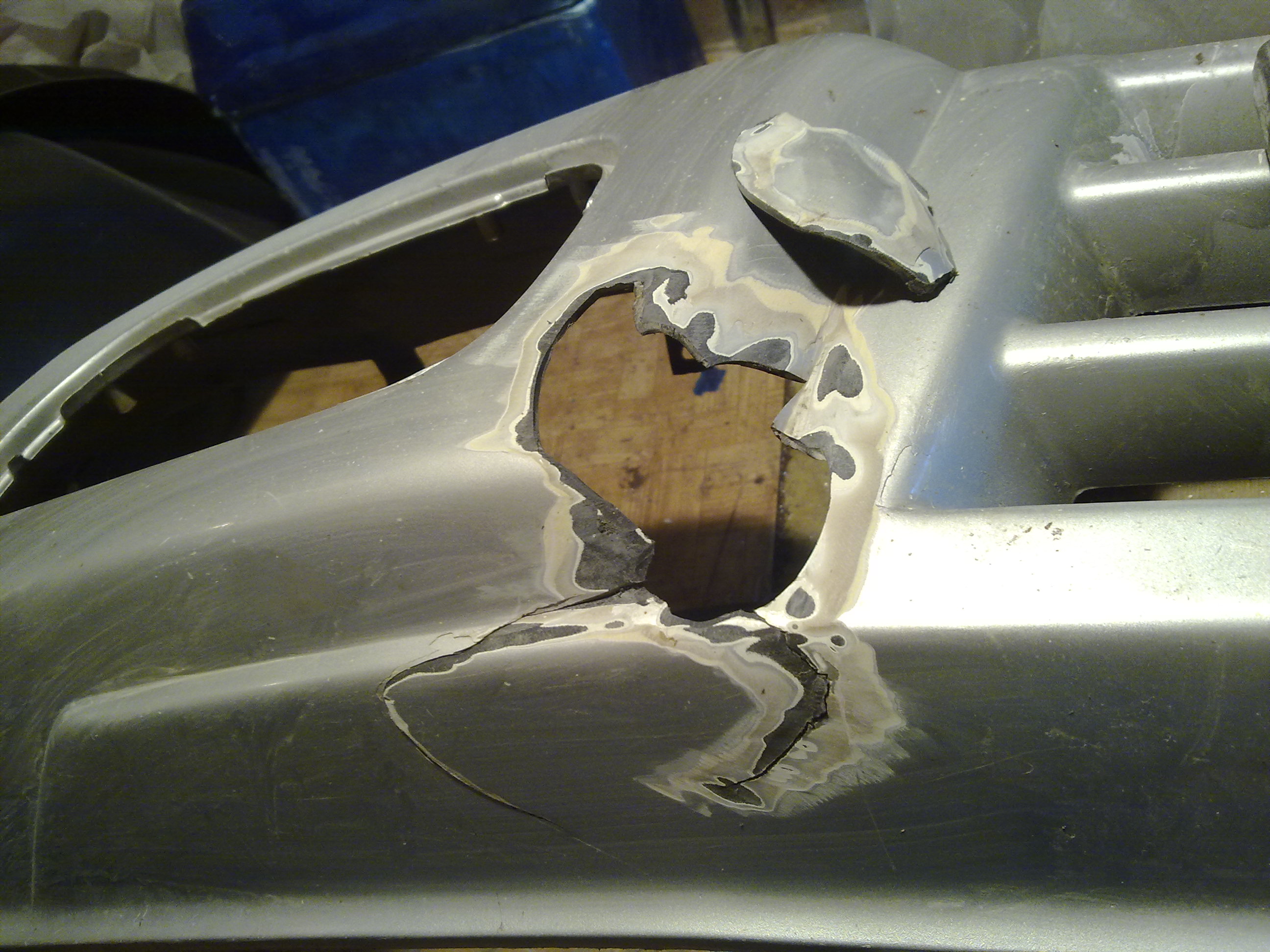

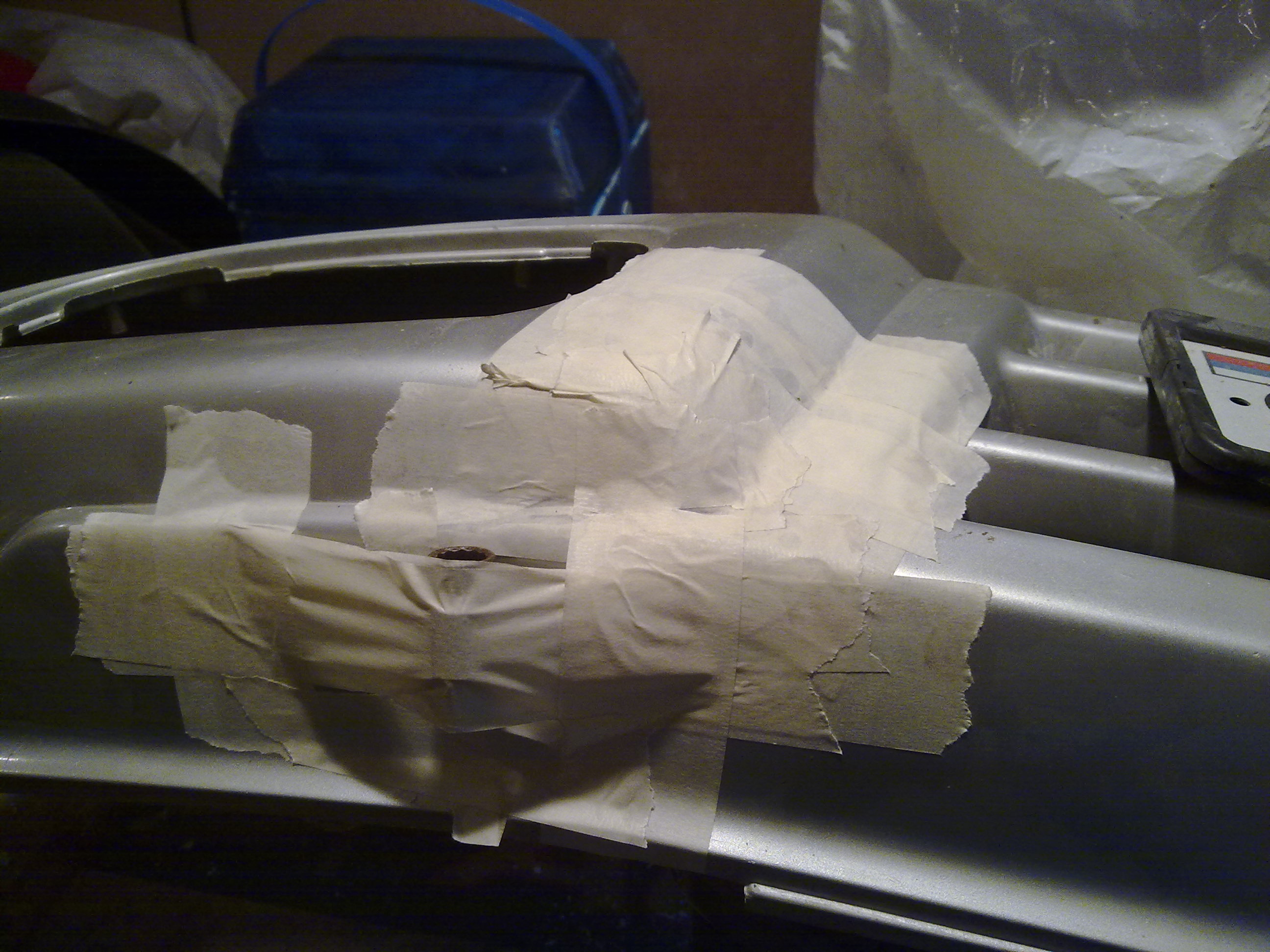

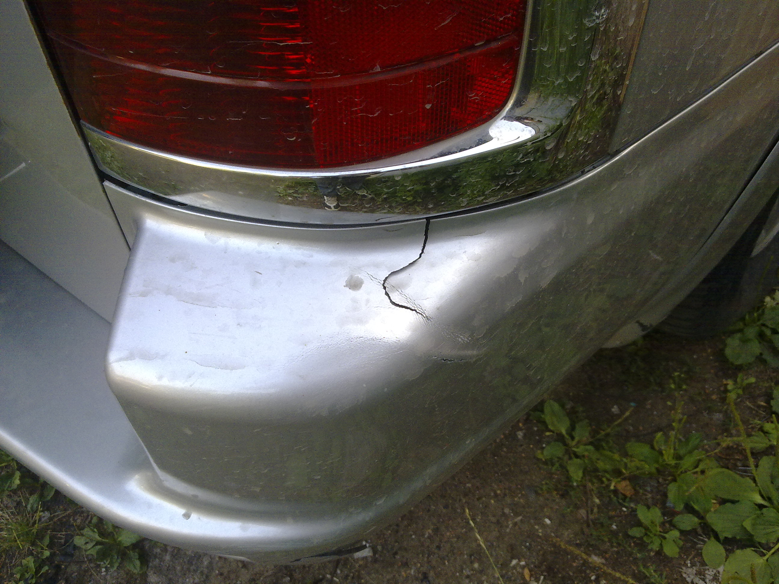

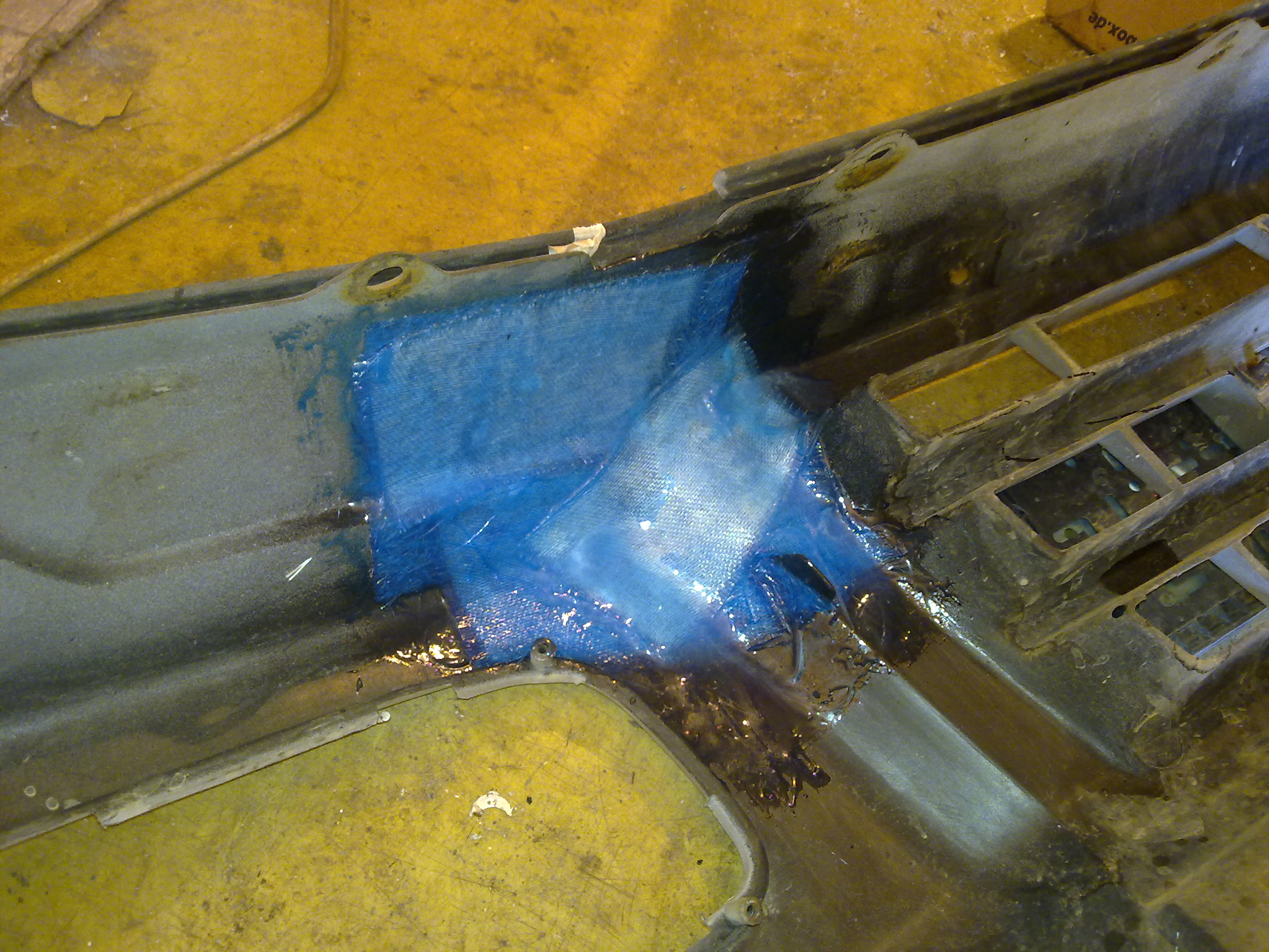

Решил привести в порядок убитый бывшим хозяином обвес.
Предварительно был куплен стекломат и полиэфирная мола.http://www.europolis.ru/glass.html
Мне даже понравилось работать со смолой.Только весь и все перемазано было,потом приноровился.
Все железо под бампером и фарами,защиту,пыльники и арки зачистил и покрасил серой краской для ржавых заборов и гаражей.Проверял,ржа не лезет.
Спиленные песком красивые пороги обрезал.Неспешно ищу материал для брызговиков.
Вот так у меня получилось.Мне понравилось.(для первого раза)
P.S. Смотреть картинки снизу-вверх.Не понятно как то грузятся,наоборот.

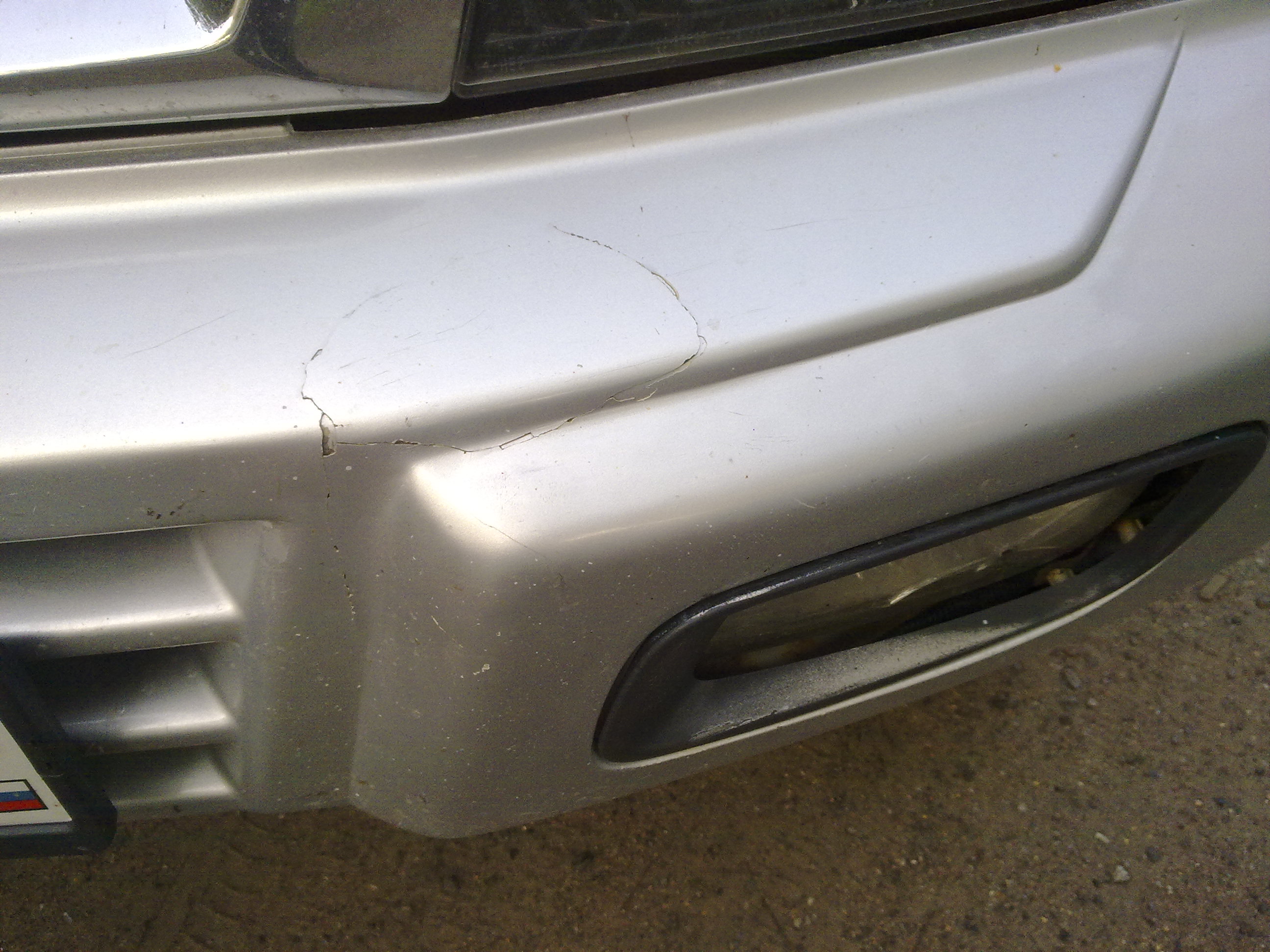

Если для первого раза и так не плохо, то стоит поразмыслить - это хороший бизнес! Я вот дважды успел повоевать с передним. Один раз сам сугроб проверял на прочность, второй раз жена бревна на даче не увидела. Так вот после второго раза (ох уж эти женщины), вроде все было красиво, но через 1,5 мес пошли трещинки кое где, а тут я еще посмотрел на ценник бампера в магазе 3000р, взял да купил новый - встал на Ура хоть и Тайвань.

Такую штучку надо добавлять обязательно.А то как стекло получается,соответственно трескается.http://www.europolis.ru/plastif.htmlПЭМ писал(а):Если для первого раза и так не плохо, то стоит поразмыслить - это хороший бизнес! Я вот дважды успел повоевать с передним. Один раз сам сугроб проверял на прочность, второй раз жена бревна на даче не увидела. Так вот после второго раза (ох уж эти женщины), вроде все было красиво, но через 1,5 мес пошли трещинки кое где, а тут я еще посмотрел на ценник бампера в магазе 3000р, взял да купил новый - встал на Ура хоть и Тайвань.
