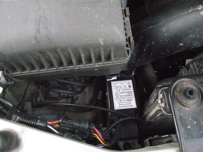

Установил себе Бинар-5Б. Долго выбирал место для установки, так как предпочтительное место было уже занято редуктором ГБО. Переставил клапан включения переднего моста выше на крыло и на освободившееся место на правом лонжероне установил сам подогреватель на самодельных кронштейнах

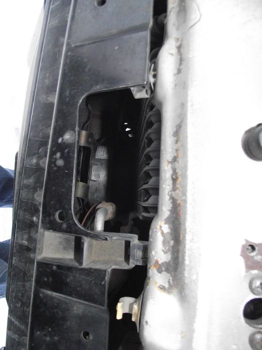

Воздухонагнетатель установил позади бампера

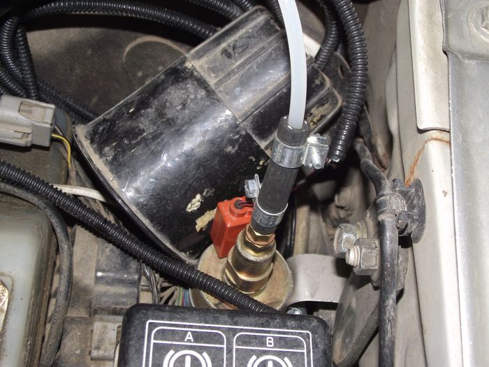

Бензонасос расположился в левом заднем углу моторного отсека

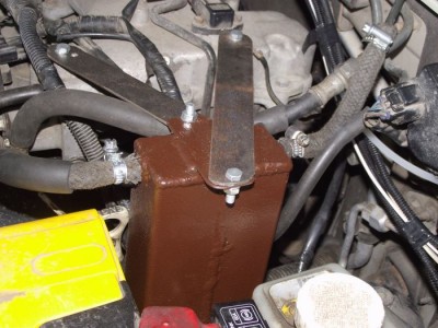

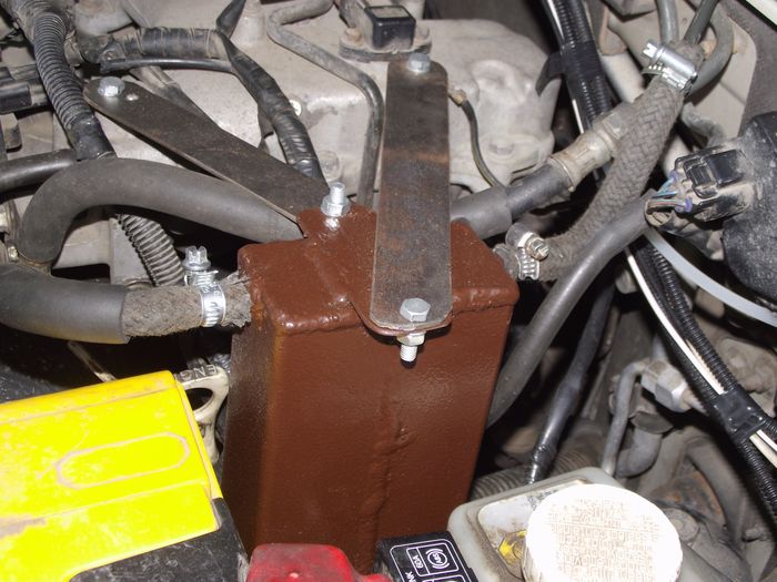

Запитал подогреватель из самодельного накопительного бачка, врезанного в обратку.

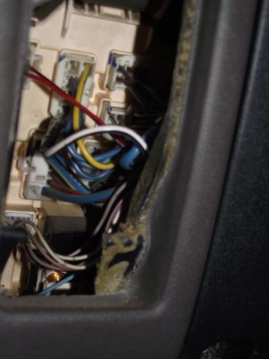

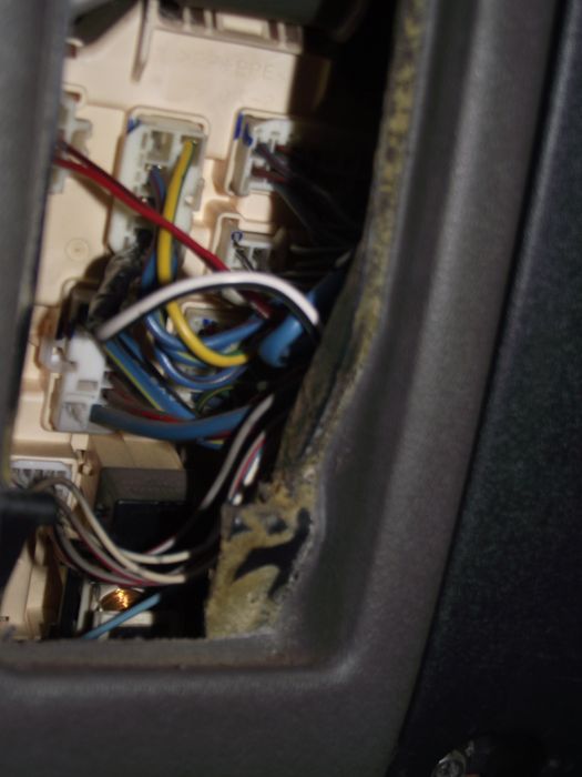

Подключился к вентилятору отопителя в салонном блоке предохранителей разъем D208 контакт 6

Неплохо, для воздуходувки только место грязновато ИМХО, как к системе охлаждения подключал?

Согласен, место для воздуходувки не самое лучшее. У самого больше фантазии не хватило, может кто подскажет?

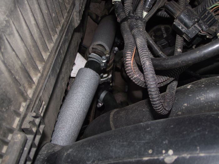

По подключению: подача на печку - помпа - Бинар - радиатор отопителя.
