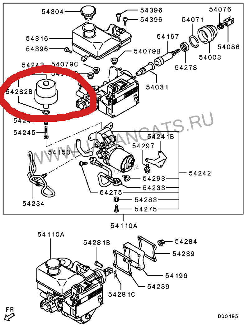

И еще к вам просьба - ткните пальцем, где эта "груша" находится и как выглядит? У нее есть "официальное" название (чтобы поискать в каталоге запчастей). Она входит в состав этого гидравлического блока? Снаружи видна или нет?
Заранее спасибо за ответы!
P.S. Пошарил в нэте, "грушей" называют вакуумный усилитель тормозов... Но ведь на Паджеро 4 нет его...

Грушей называют гидроакумулятор
DenVer
Сообщения: 19767
Двигатель:: бэнзин
Мой автомобиль(и):: TLC-200
Откуда: Краснодар
Благодарил (а): 141 раз
Поблагодарили: 491 раз
Re: Странный звук/свист/скрежет! Напрягает!
Сообщение DenVer »
Знакомьтесь! Это груша!(обведена красным)

На фото, смотрит прямо на нас ::-D:
