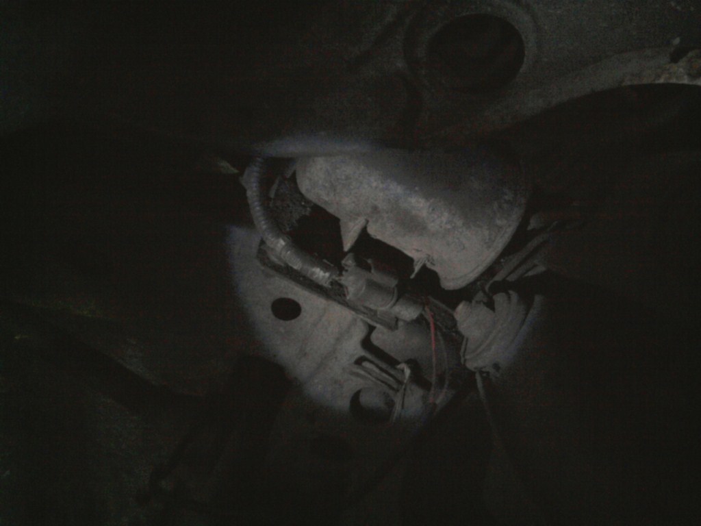

А так же, что это за чудо разьемчик в районе переднего правого колеса (если на машину смотреть с переди то левое колесо) у меня провода оторваны, это не абс ... :)

CiretPro писал(а):А так же, что это за чудо разьемчик в районе переднего правого колеса (если на машину смотреть с переди то левое колесо) у меня провода оторваны, это не абс ... :)
так, с этим разобрался, это провод от датчика на переднем мосту.
