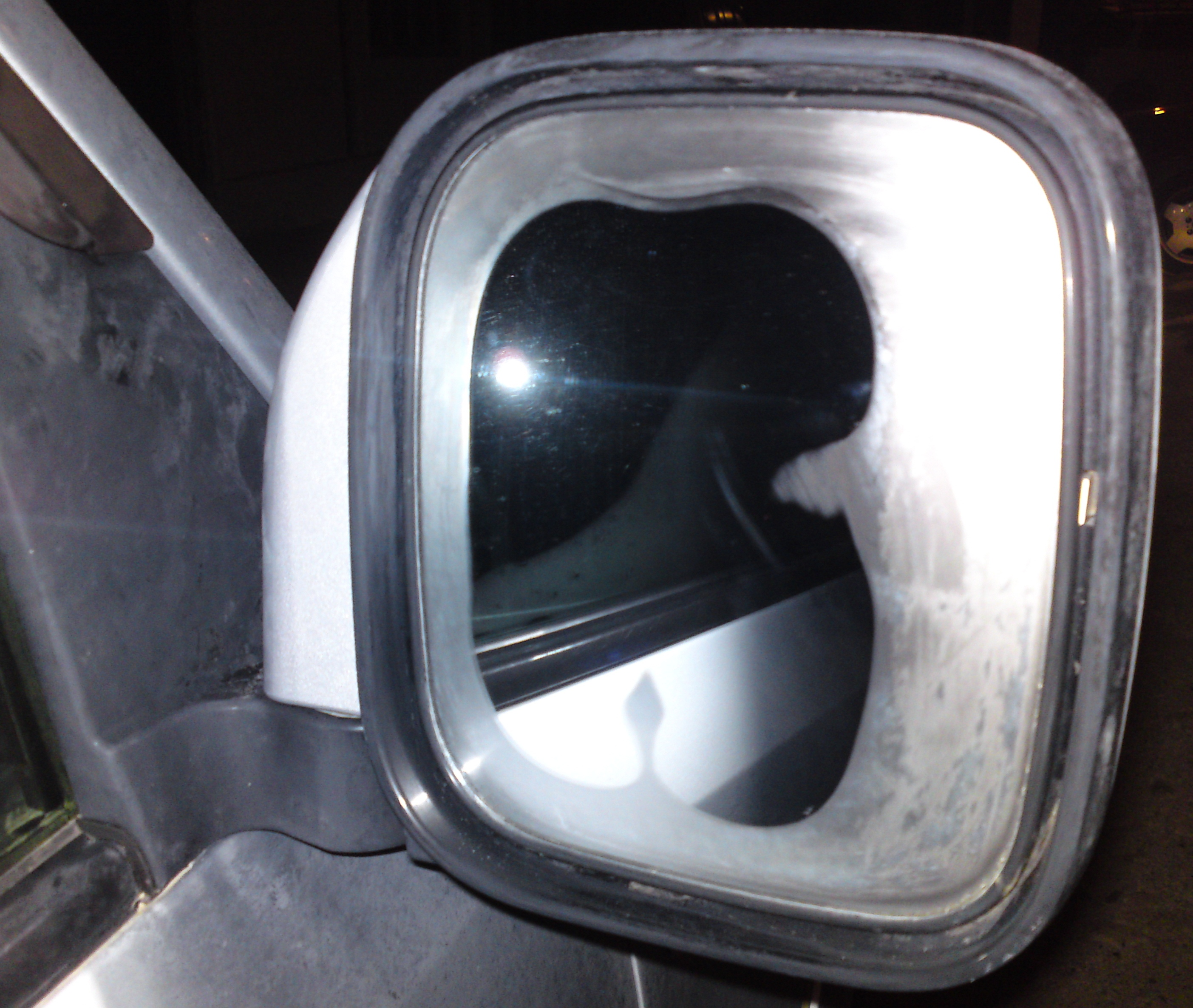

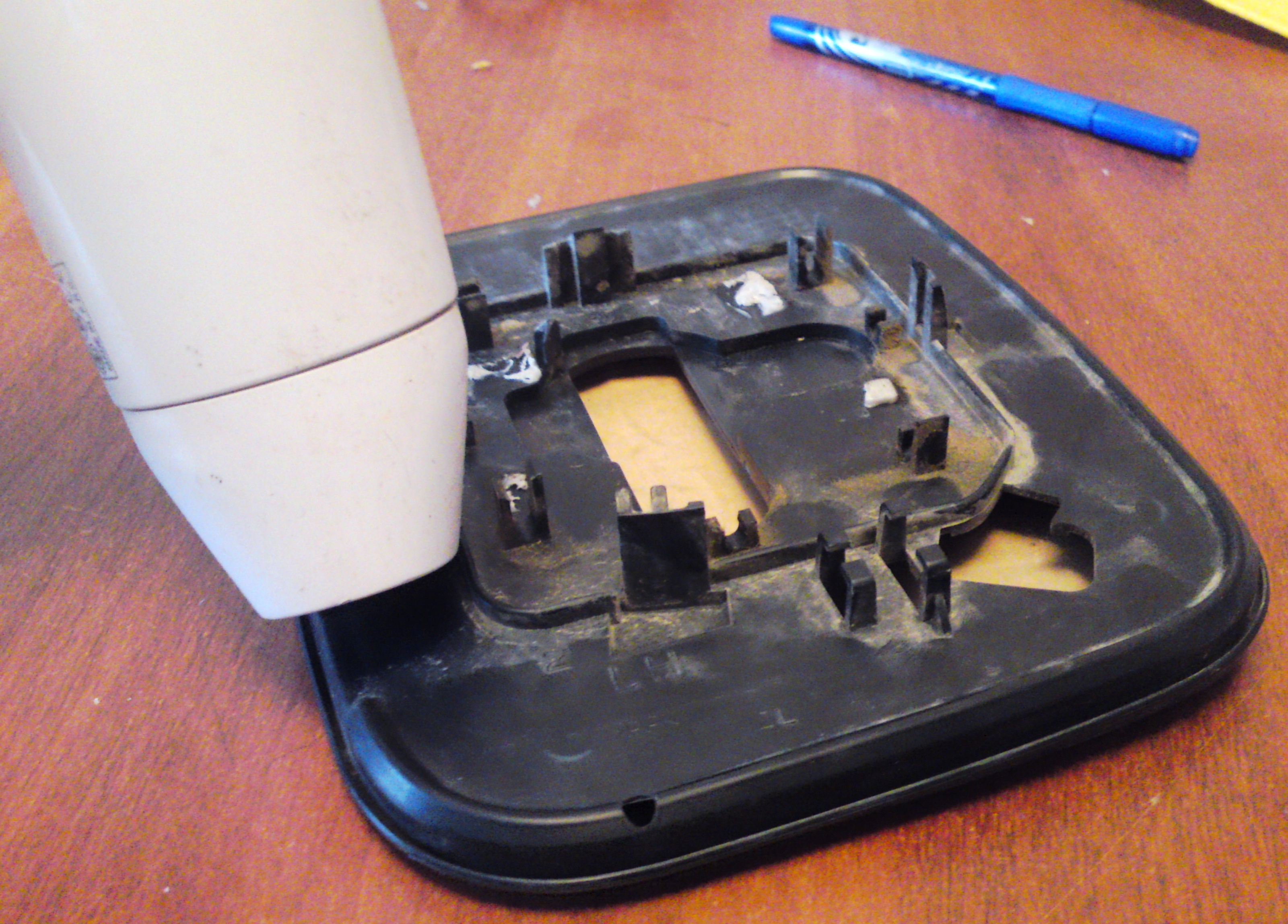

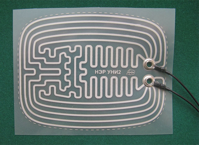

Появилась у меня такая проблемка – при въезде с мороза в теплый бокс зеркала заднего вида сразу запотевали, в результате парковаться было довольно проблематично. Покопав интернет и свою машинку выяснилось что в проводке которая подходит к зеркалам имеются проводки на которых появляется напряжение при включении обогрева заднего стекла. И так были приобретены в интернет магазине гибкие электронагреватели бокового зеркала заднего вида.

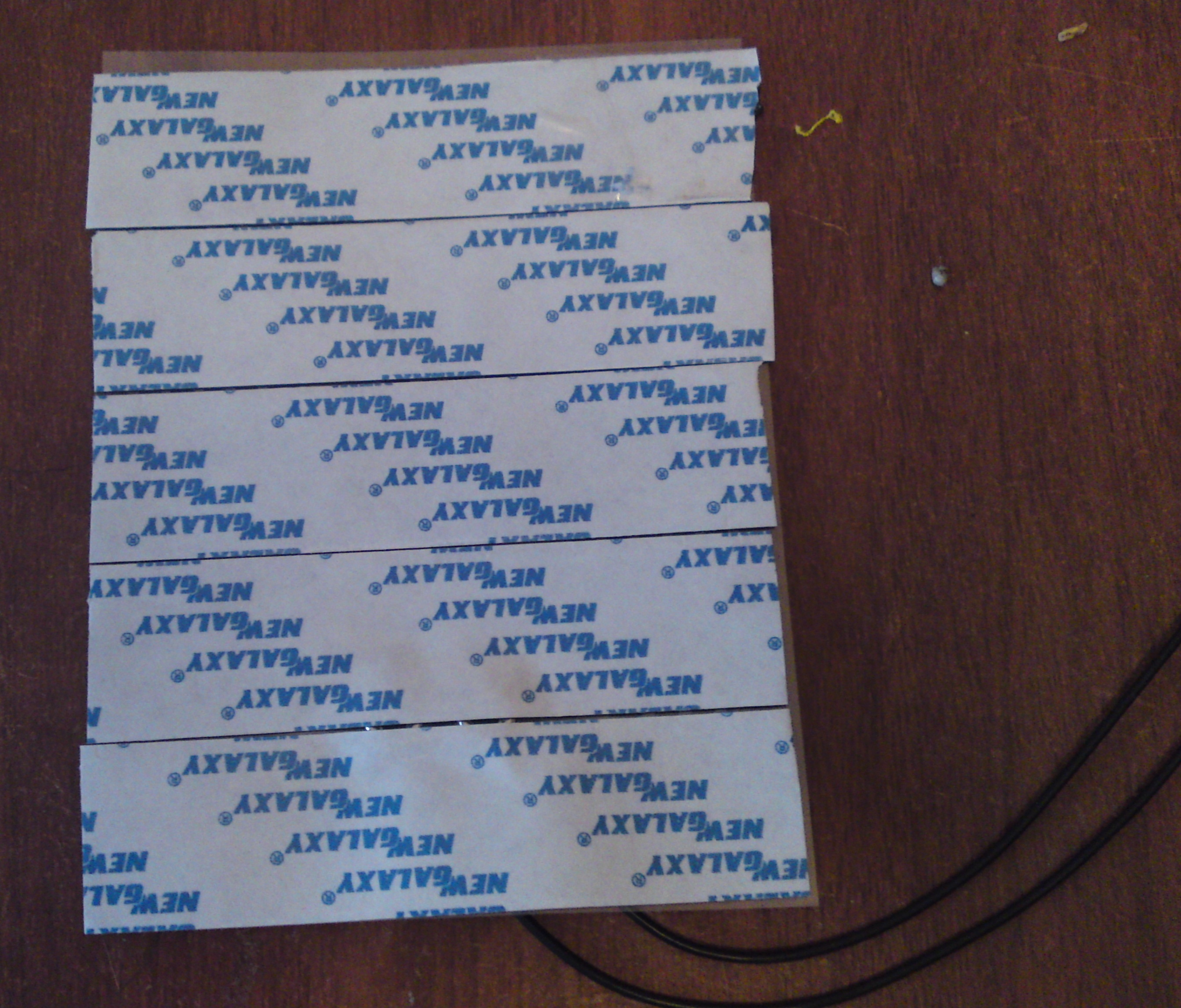

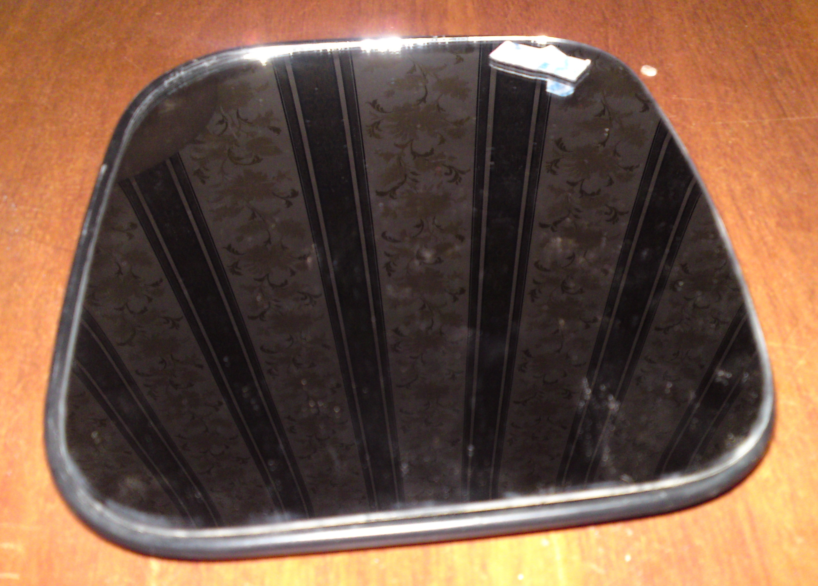

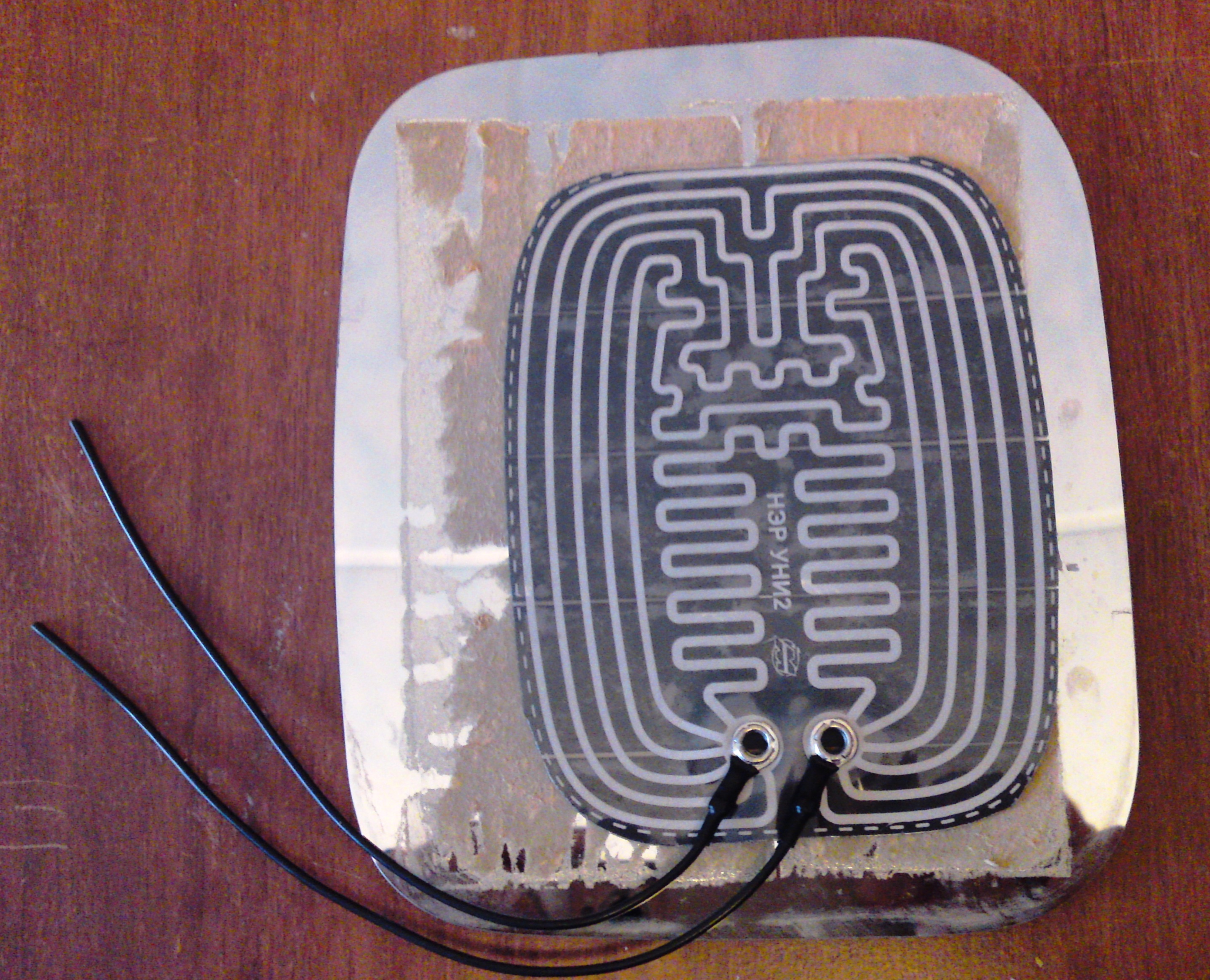

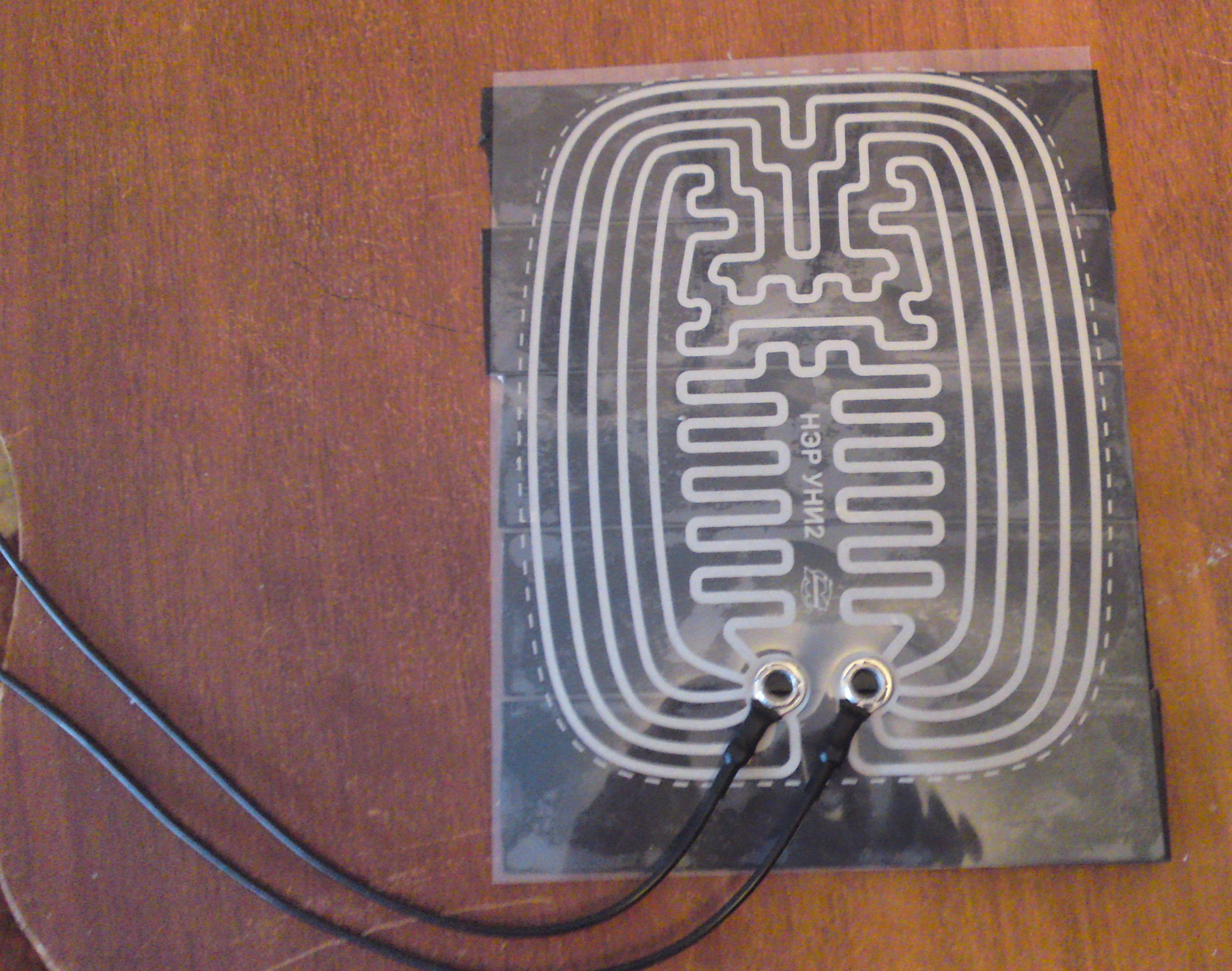

Его размер несколько меньше размера зеркал, но как показала практика эксплуатации этого вполне достаточно.
Ну и собственно сама установка элементов подогрева, для этого требуется:

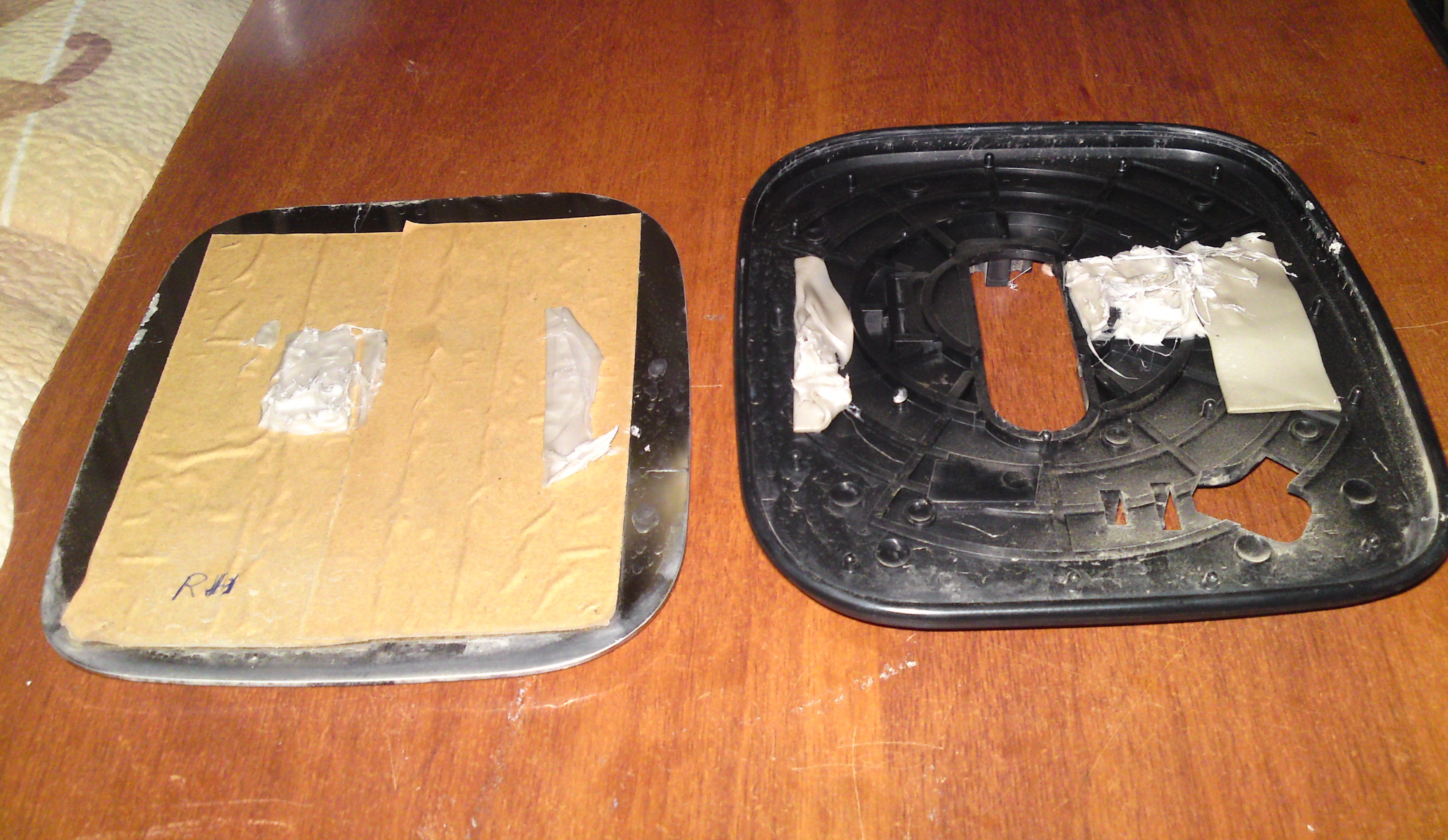

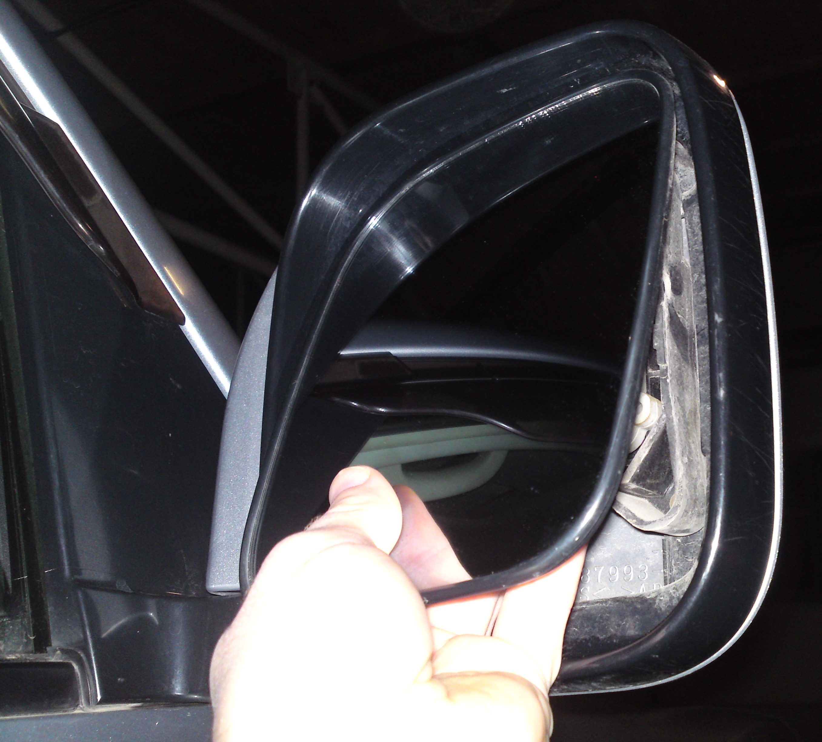

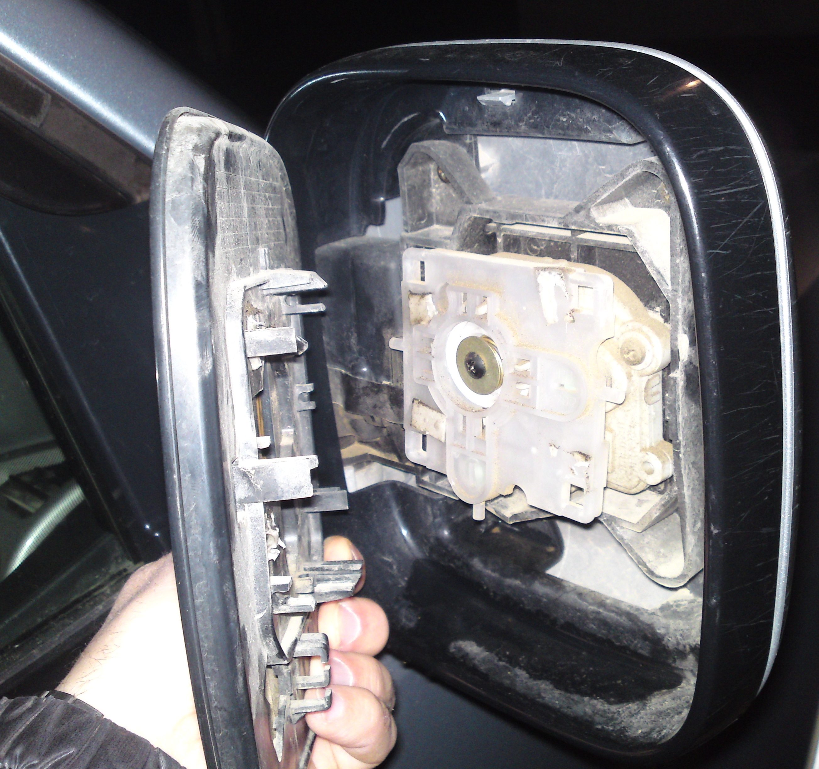

Снять зеркальный элемент – двигаем его в крайнее верхнее положение, в образовавшуюся щель снизу просовываем пальцы и тянем на себя, так зеркало снимается с защелок и оказывается у нас в руках.
Далее необходимо вытащить само зеркало из его пластиковой оправки – для этого нужно эту пластиковую оправку нагреть, я для этого использовал обычный фен ( которым пользуется ежедневно супруга))). Если у кого то супруга будет сильно ругаться, можно, для нагрева, опустить зеркало в горячую воду (опускать осторожно потому как может треснуть, сам не пробовал читал в сети). Итак греем пластик 3-5 минут и аккуратно отгибая пластик вытаскиваем зеркало. Внутри зеркало приклеено каким-то липким составом, поэтому как только оно выйдет из оправки нужно тонким длинным ножичком подрезать этот состав.

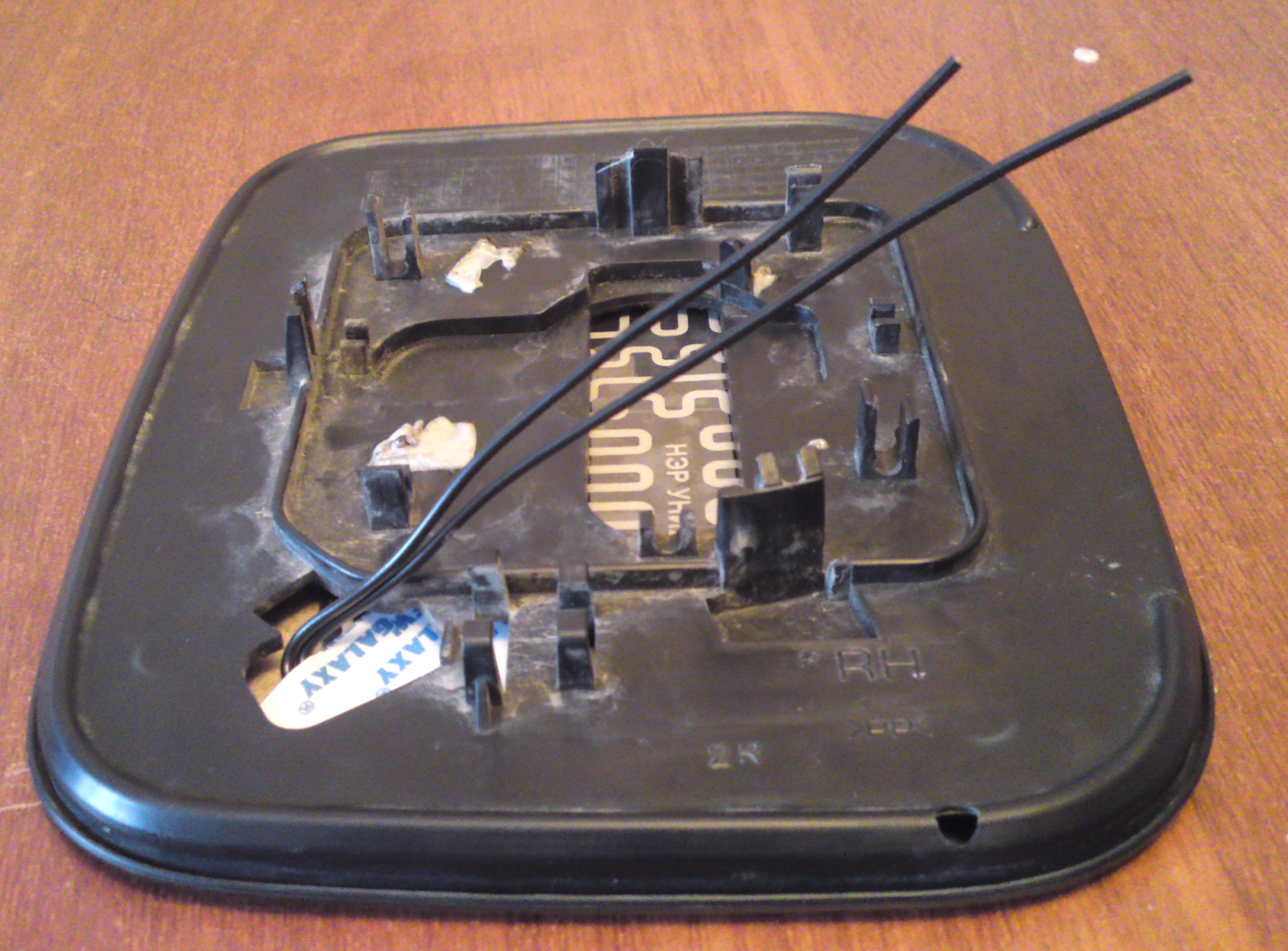

Теперь клеим двухсторонний скотч на нагревательный элемент, обрезаем его по контуру и клеим всё это на само зеркало. Я сместил подогрев вниз и ближе к авто, потому как эта зона более важна при парковке.
И просунув провода в отверстие вставляем зеркало обратно в пластиковую оправку, не забыв так же нагреть пластик.
На этом первый этап закончен.

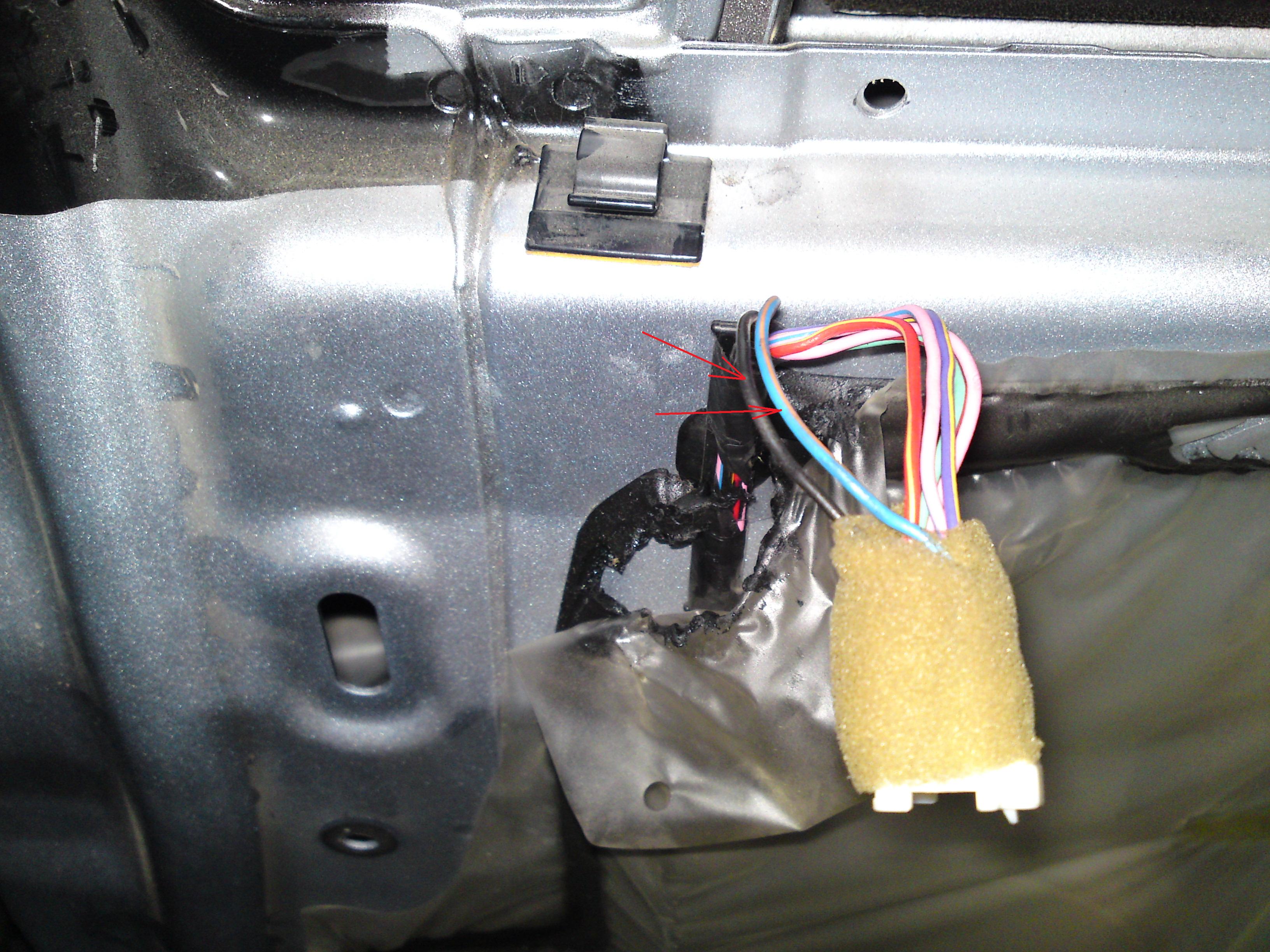

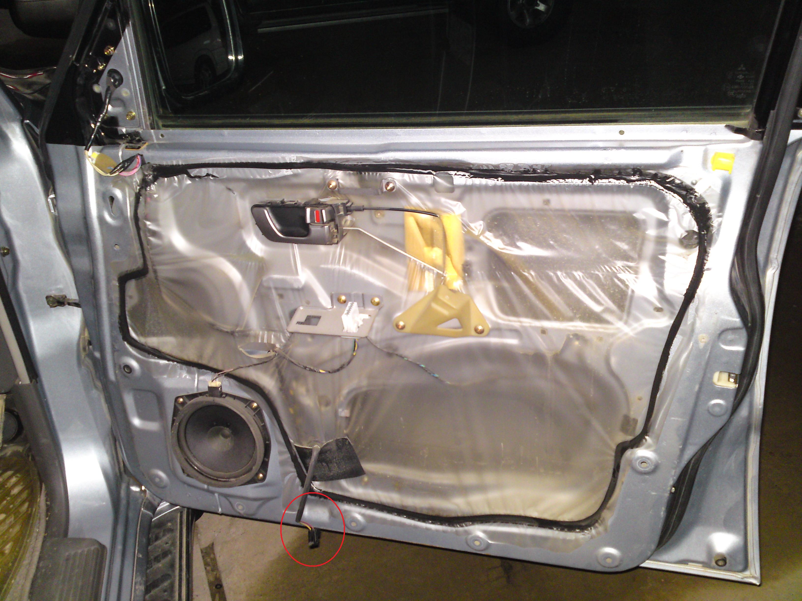

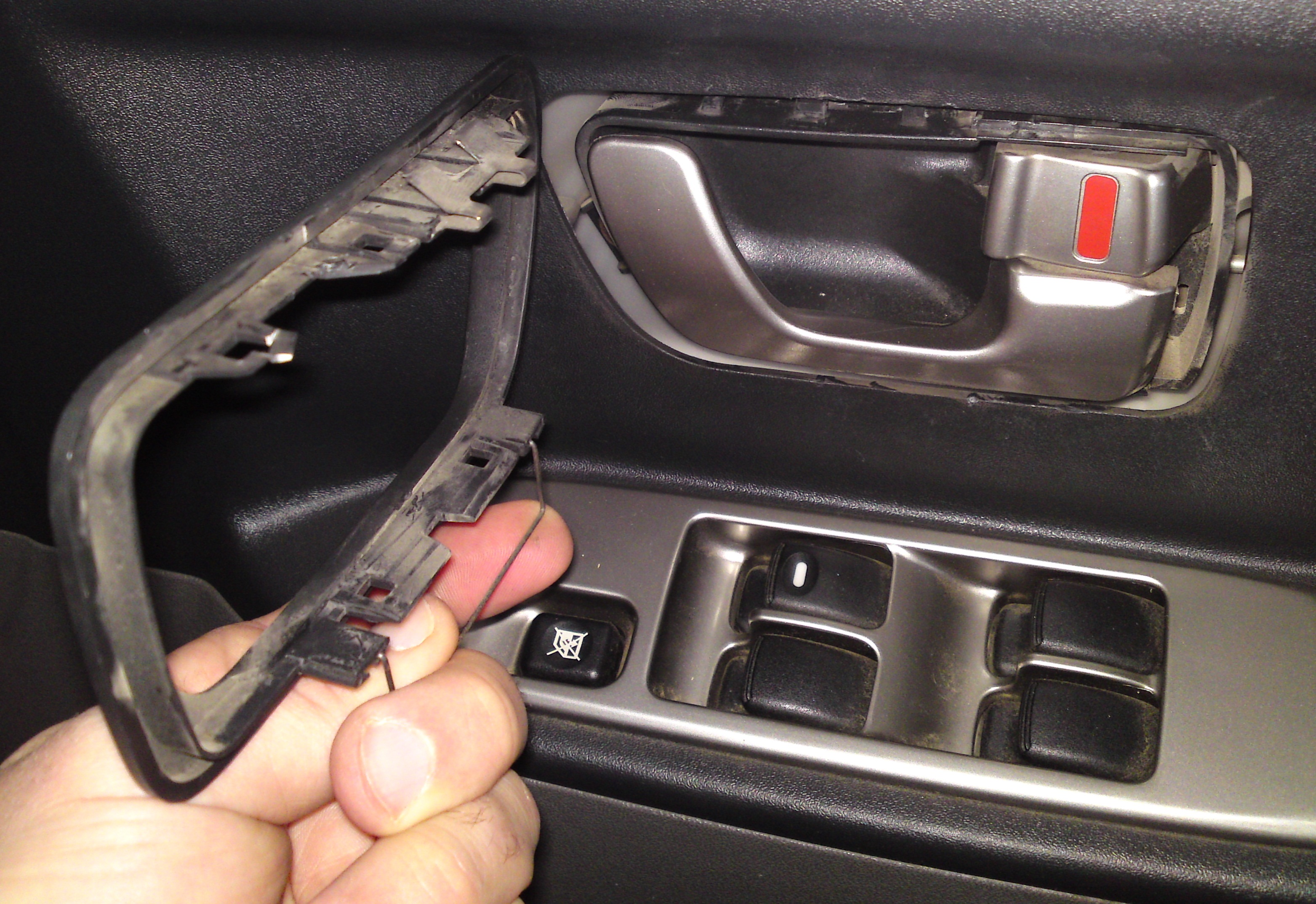

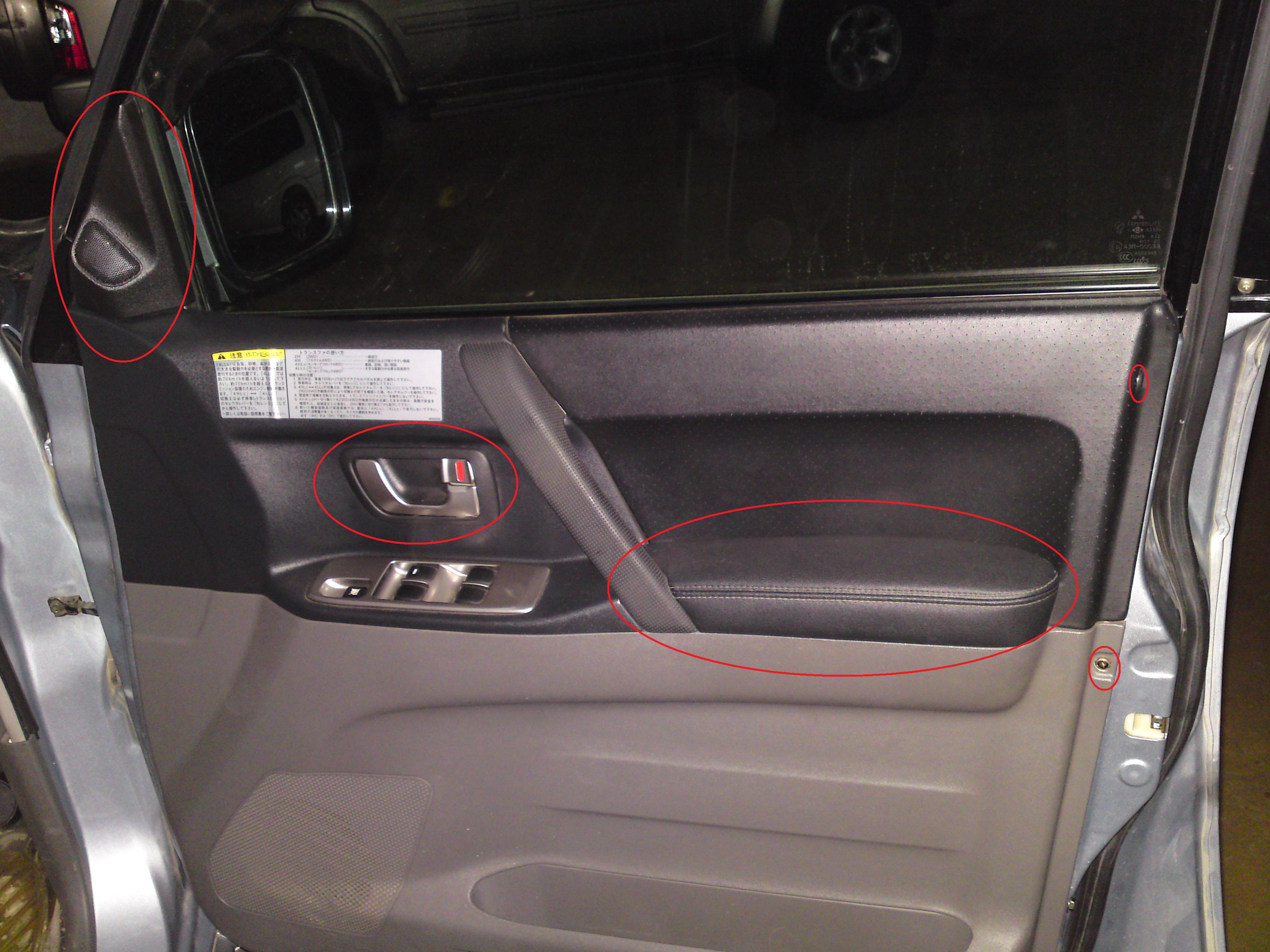

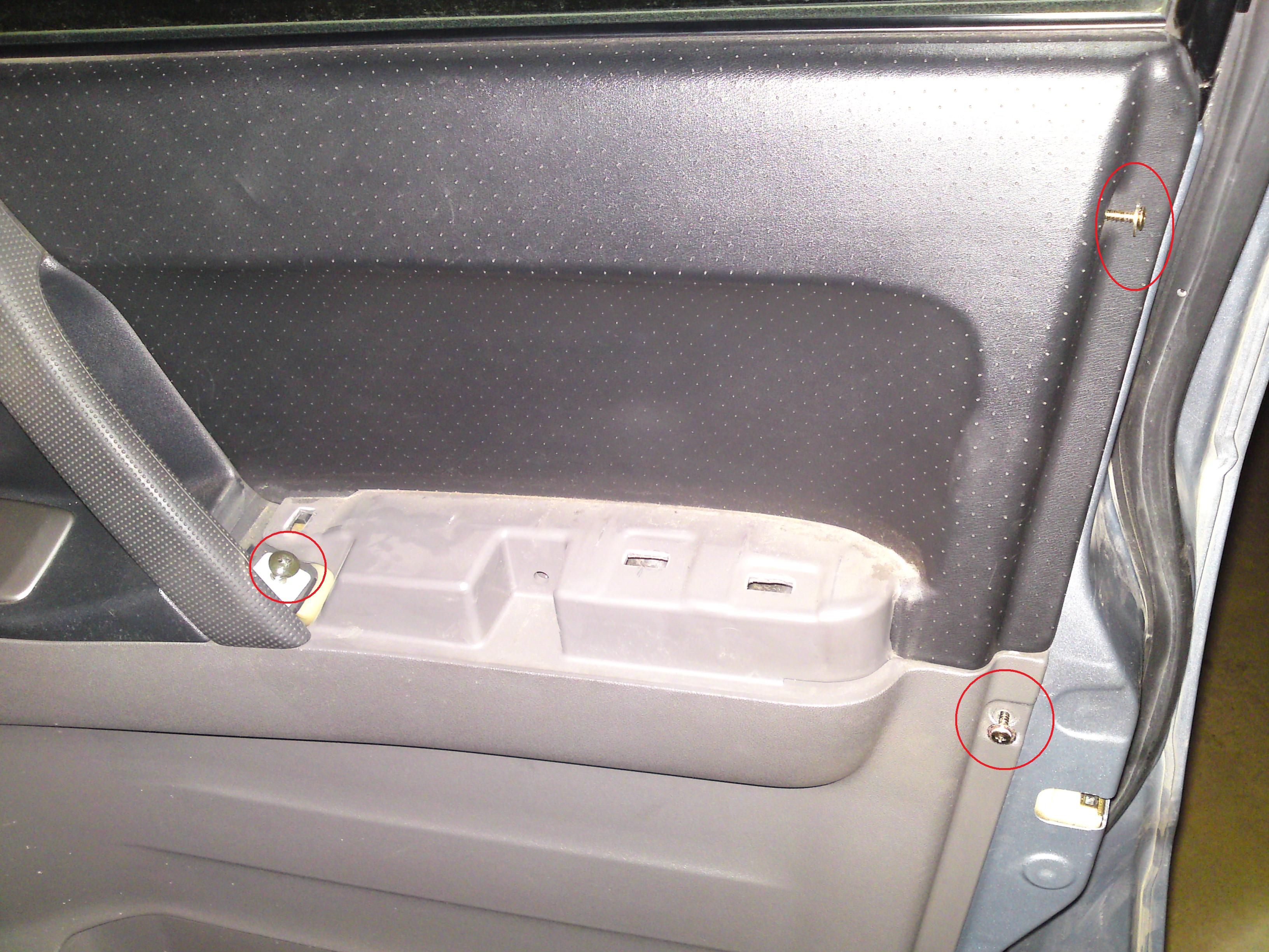

Дальше чтобы провести провода вместе со штатной проводкой и подключить их необходимо снять корпус зеркала и обшивку двери:

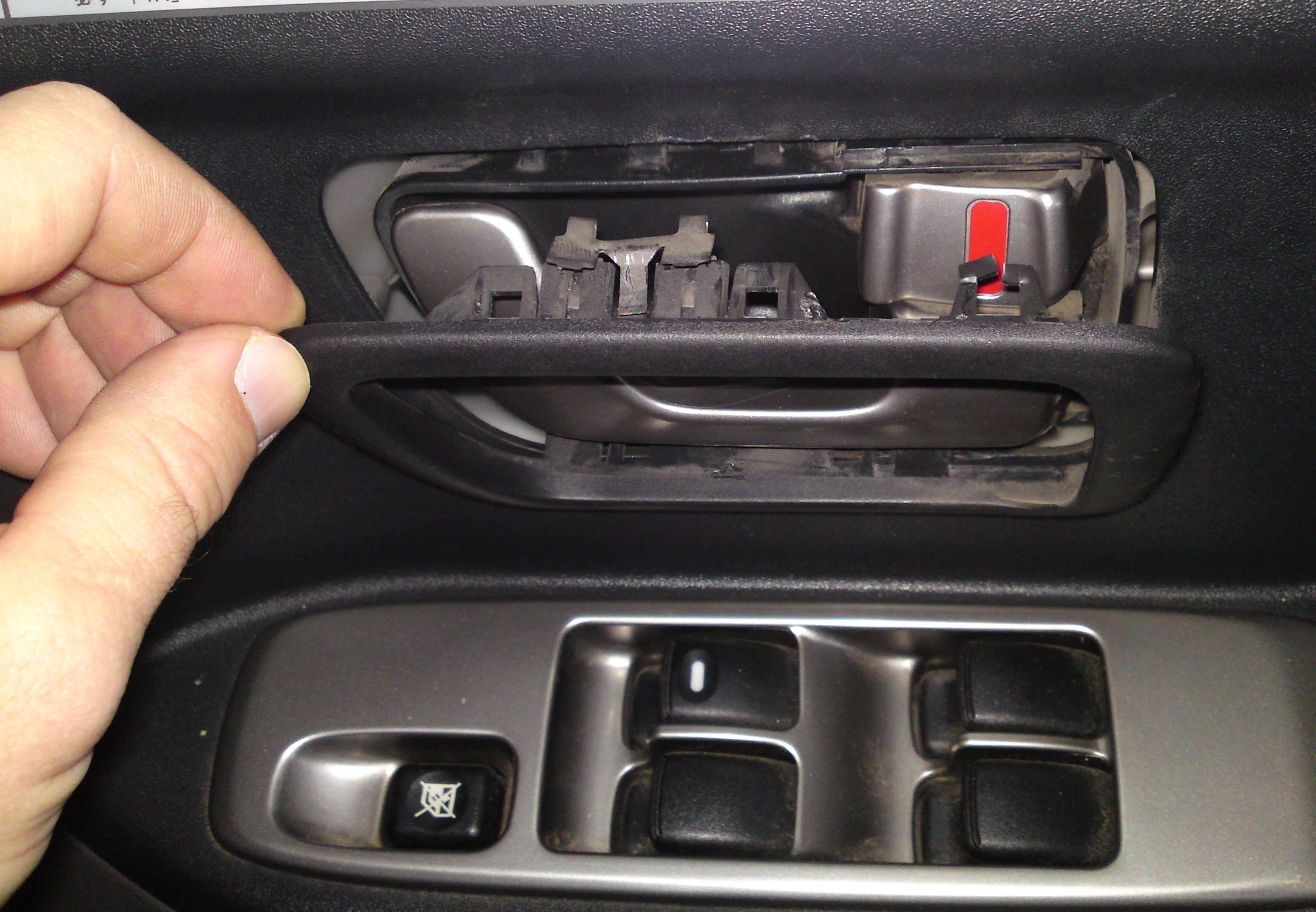

Для снятия обшивки убираем крышки «пищалок» - просто тянем на себя и потом немного вверх, двух шурупов – поддеваем отверточкой, подлокотника- тянем вверх, и рамку ручки открывания двери – поддеваем отверткой защелки.
Откручиваем три освободившихся винта
сдергиваем с защелок нижнюю часть обшивки, тянем вверх и потом на себя, отключаем разъем подсветки

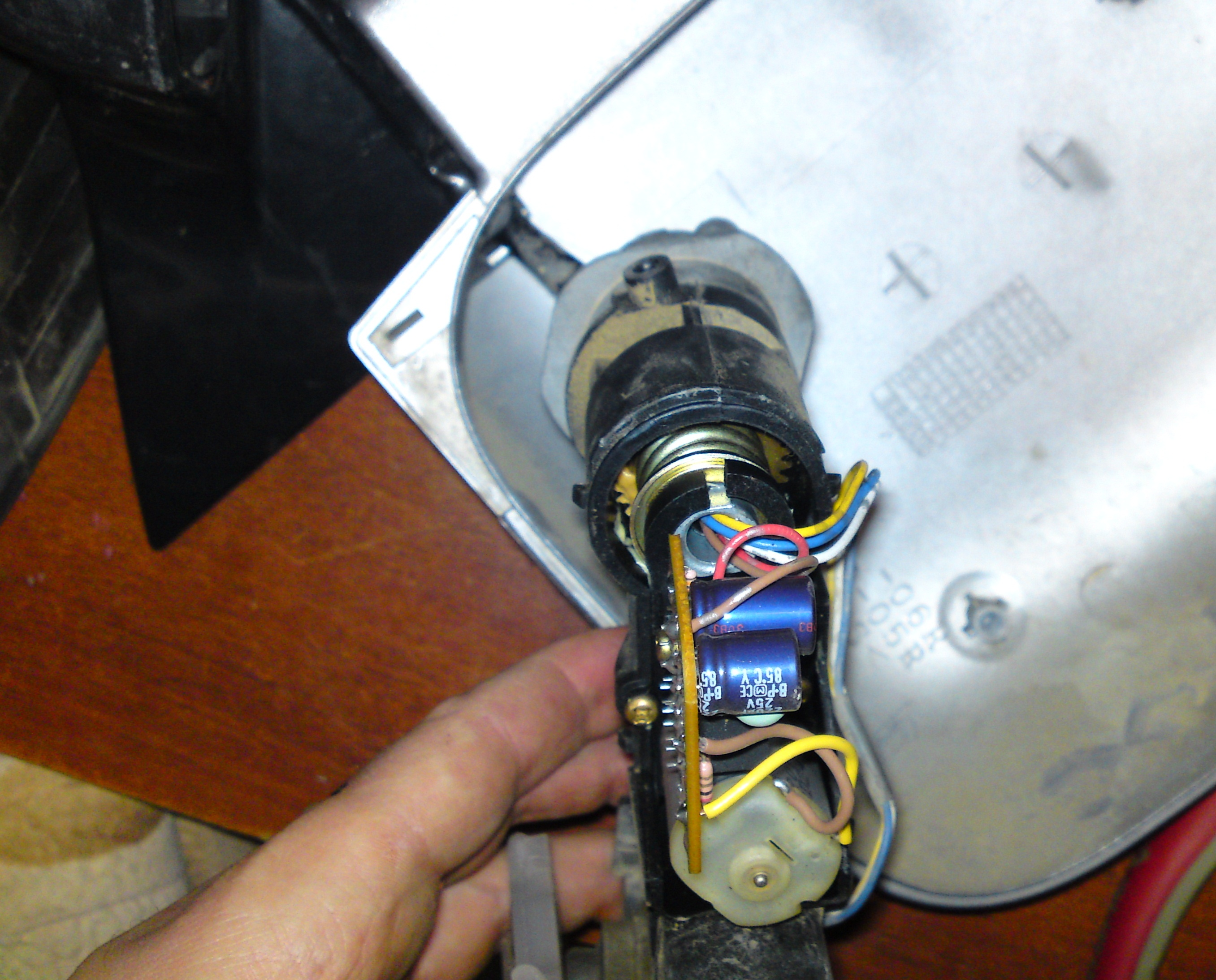

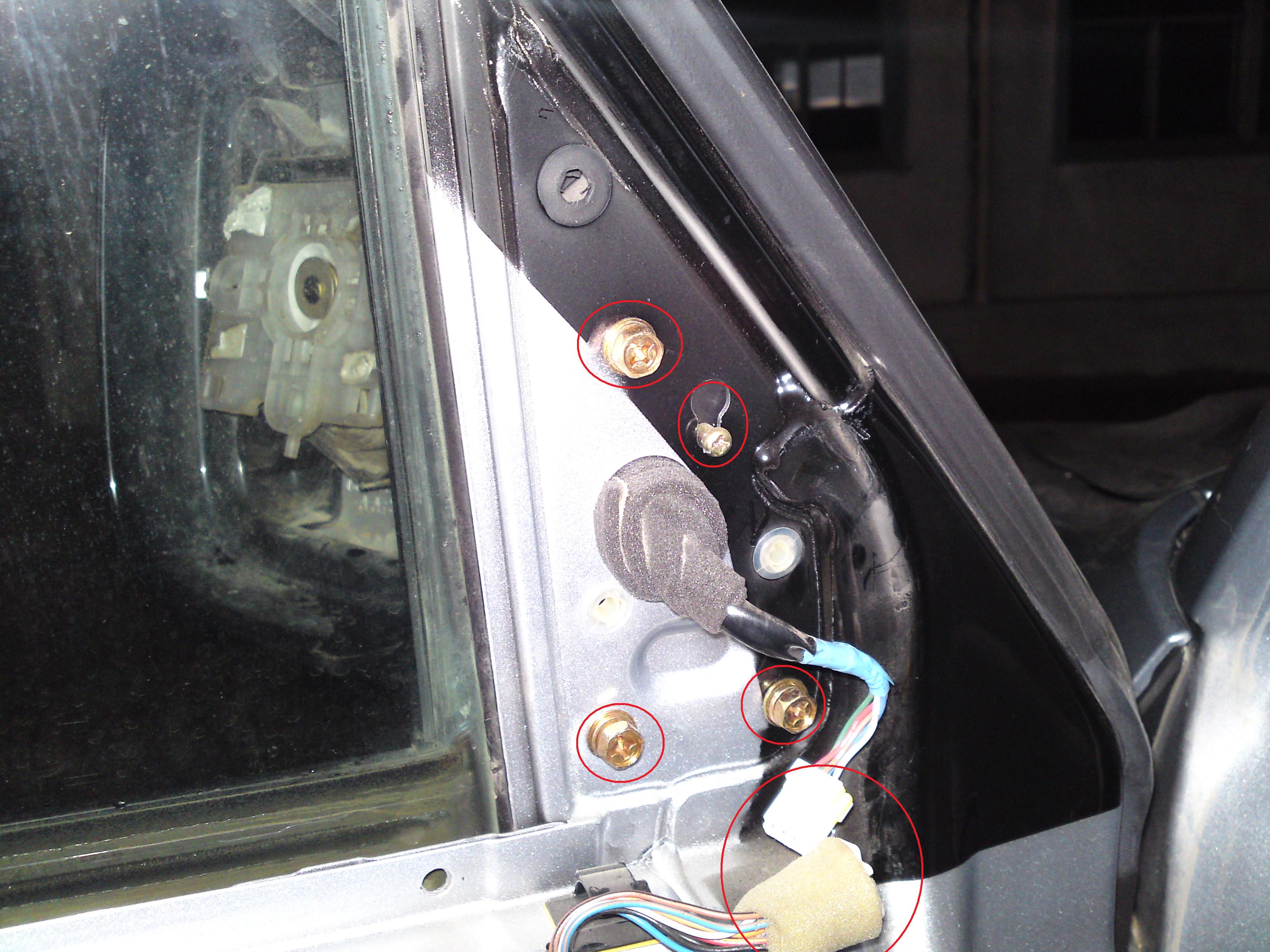

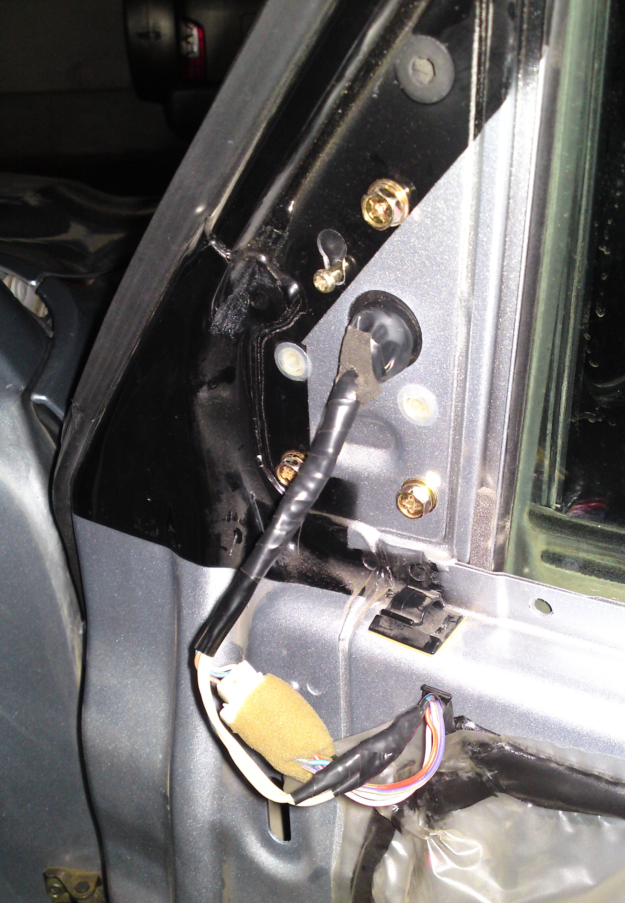

Тут мы видим и нужные нам проводки к которым нужно подключить наш подогрев

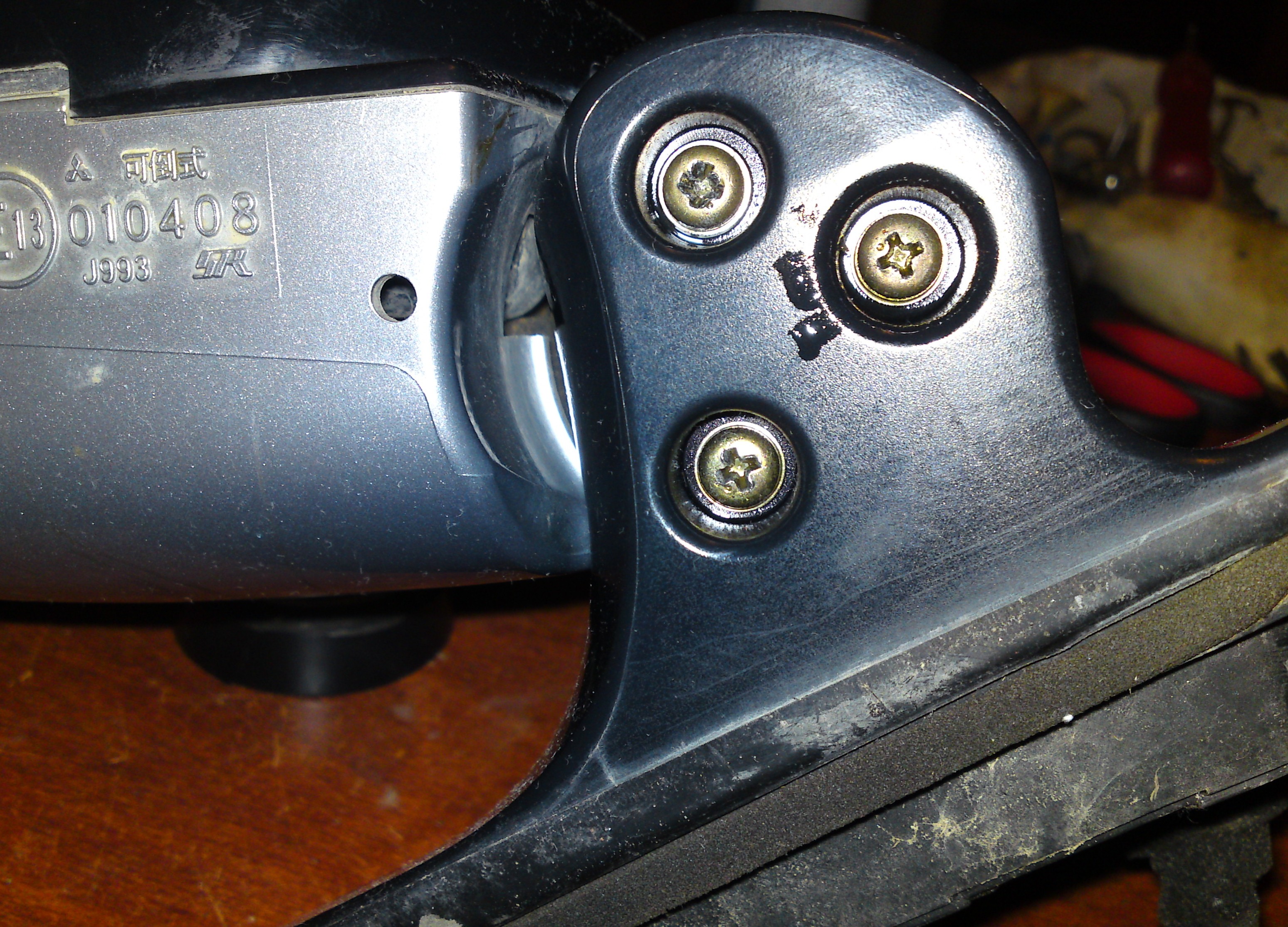

Отсоединяем разъем подключения зеркала и откручиваем три болта крепящих его, я открутил и маленький винт потому как он мешал снимать зеркало.

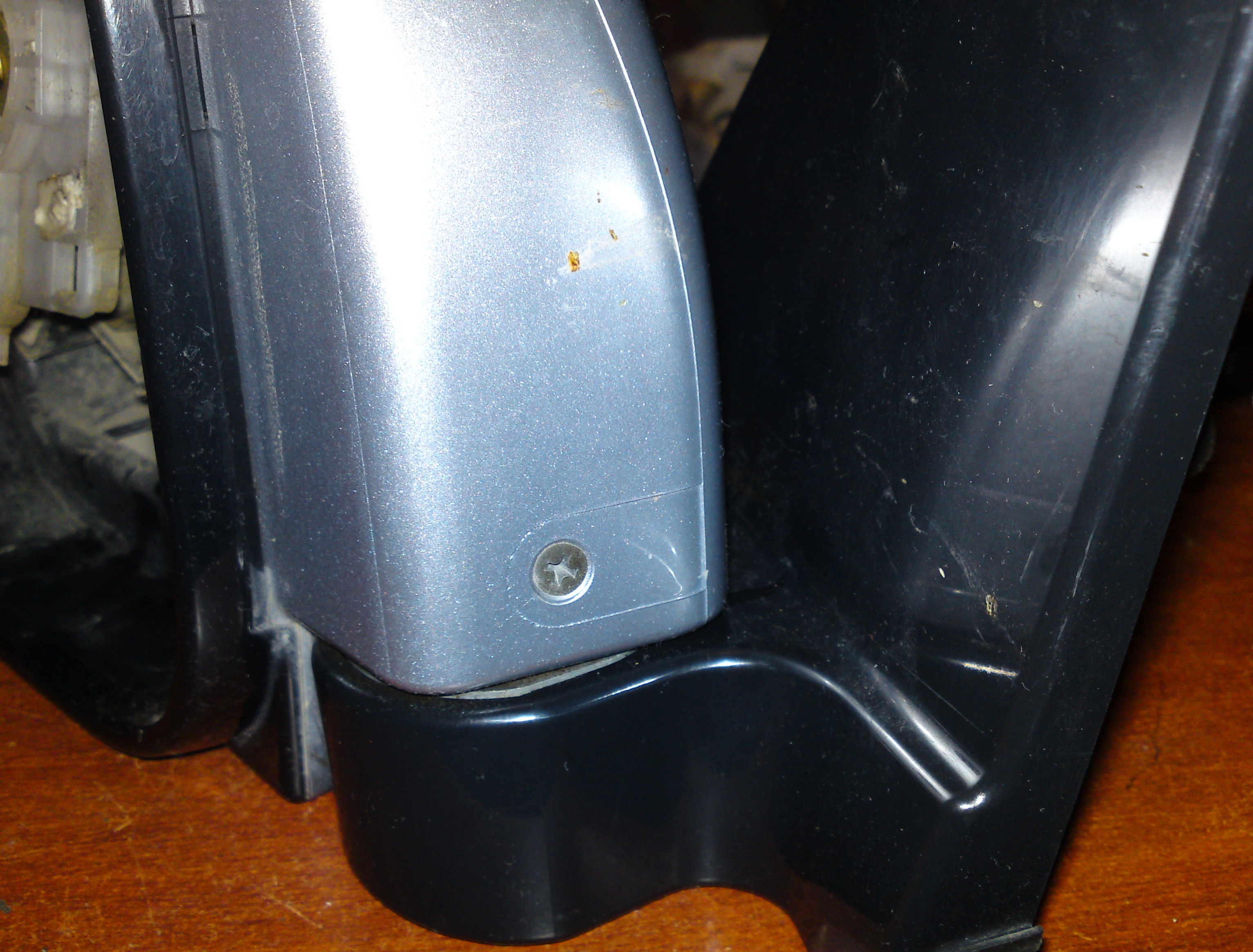

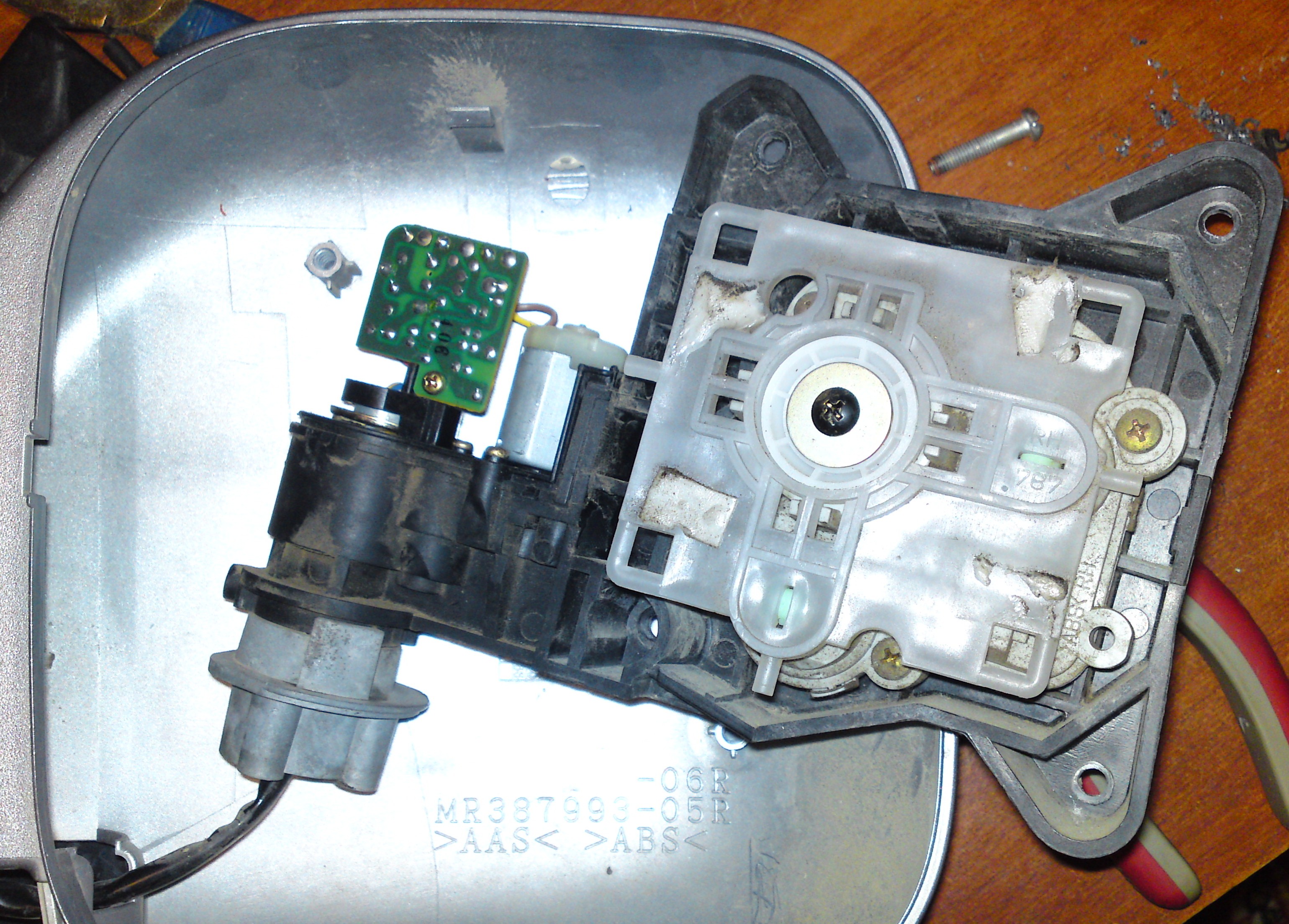

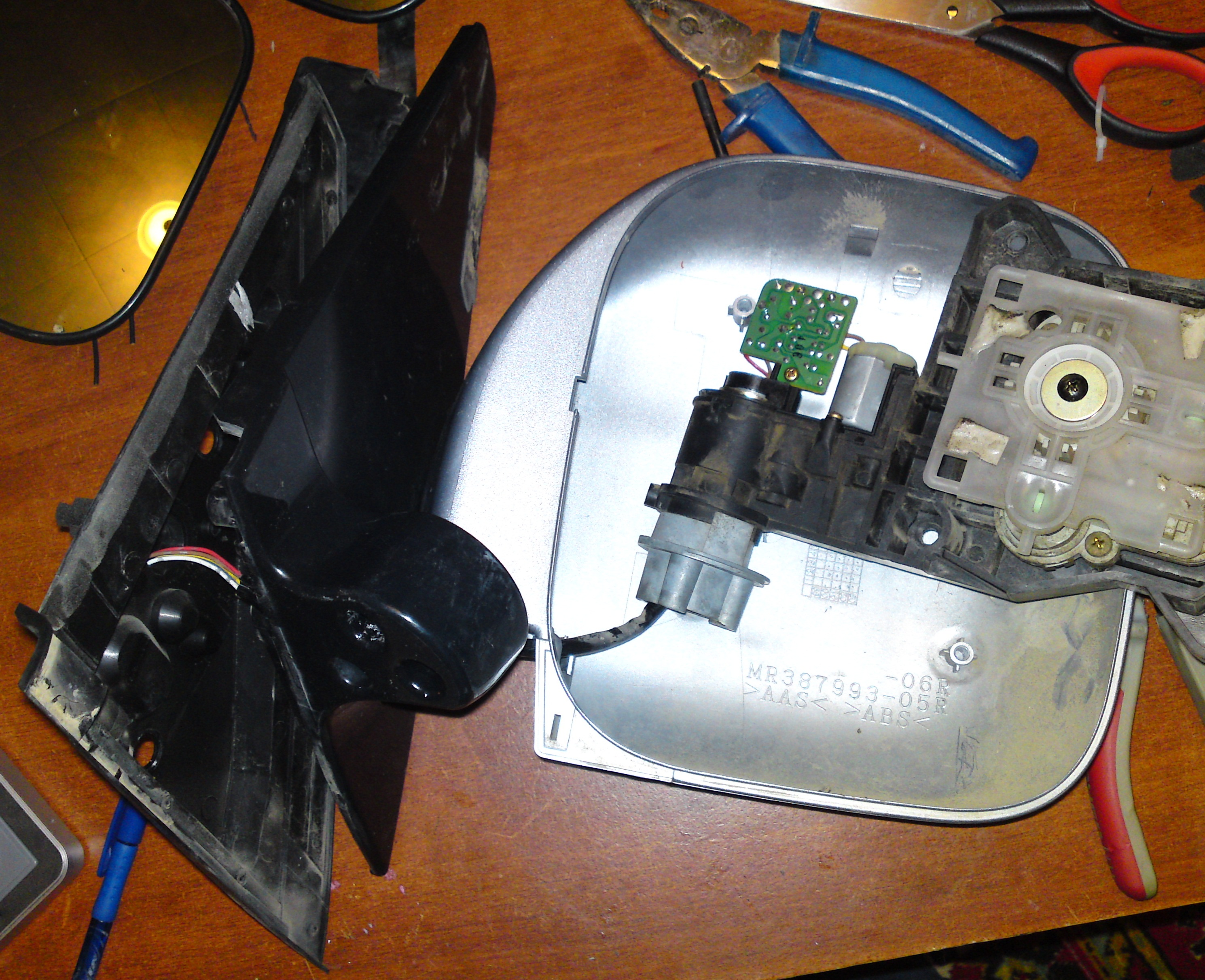

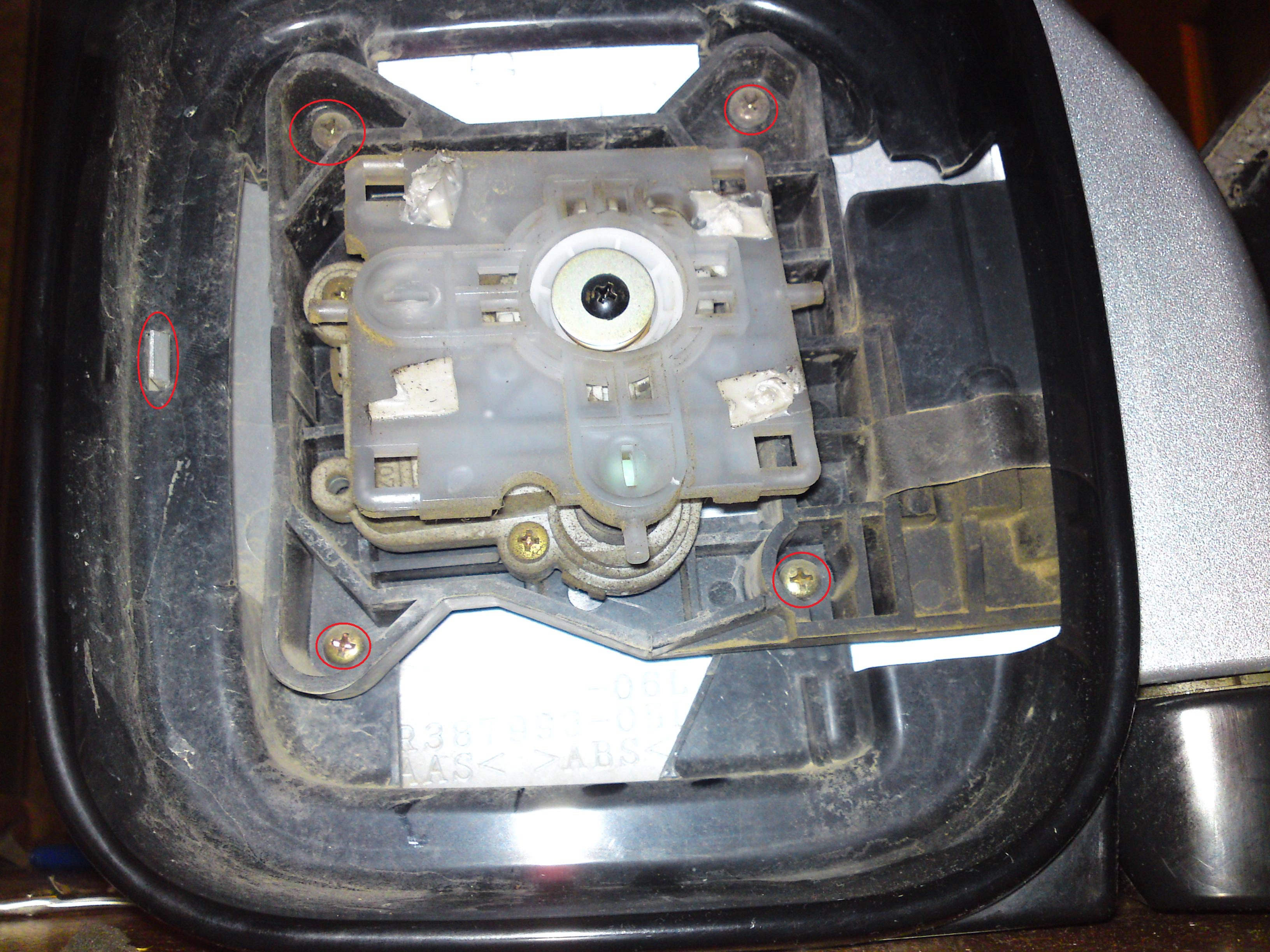

И последнее что нужно разобрать это корпус зеркала : откручиваем три винта механизма складывания. Они заслуживают отдельного упоминания потому что обработаны наверно каким то герметиком и открутить все мне так и не удалось, сорвал у них все грани, высверлил головки и потом открутил плоскогубцами.
Далее откручиваем остальные винты, защелки
разбираем корпус
снимаем крышку закрывающую плату и выход проводов
Теперь мы имеем доступ для прокладки проводов для подогревателей. Протягиваем провода через корпус зеркала, подсоединяем к проводам обогрева и собираем полностью всё зеркало, после чего устанавливаем его на машину и подключаем к проводке авто.

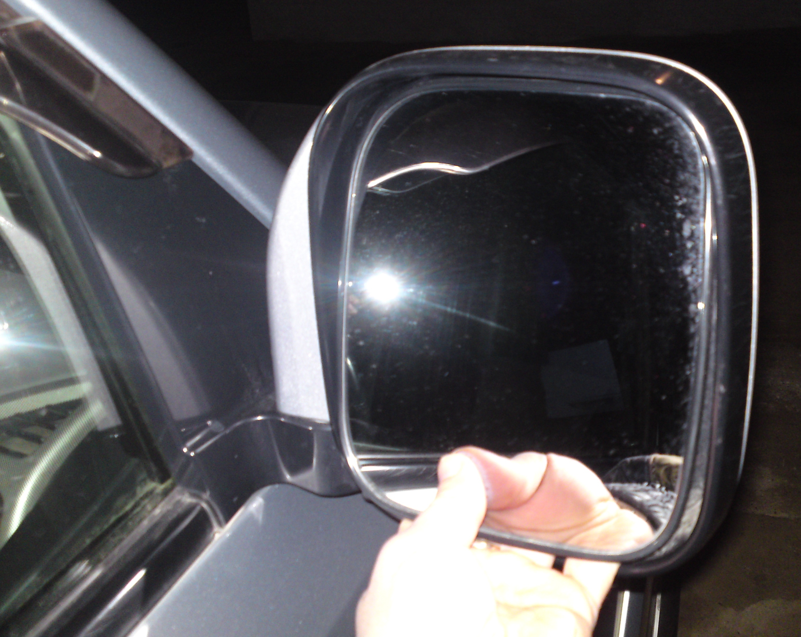

Результат меня вполне устраивает, прогревается уже примерно через минуту-фото сразу после заезда в бокс
Раньше зеркало было полностью запотевшее, потом прогревается так что рука держит с трудом и «тает» дальше, и конечно будет избавлять от налипшего снега и обледенения в наши суровые зимы.

1. Подогрев большего размера не удалось найти?

1 бОльшего размера есть,но больше чем мои зеркала, а их не обрезать :)

Заказывал тут: http://mru.ru/teplo_zerkal.htm

Я себе заказывал тут: http://tut-teplo.ru/ Можно распечатать размер и примерить к зеркалу. Взял еще и подогрев щеток 60-см. Еще бы установить это всё. Элементы кстати само клеящиеся, отрываем бумажку и лепим.
