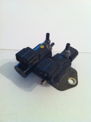

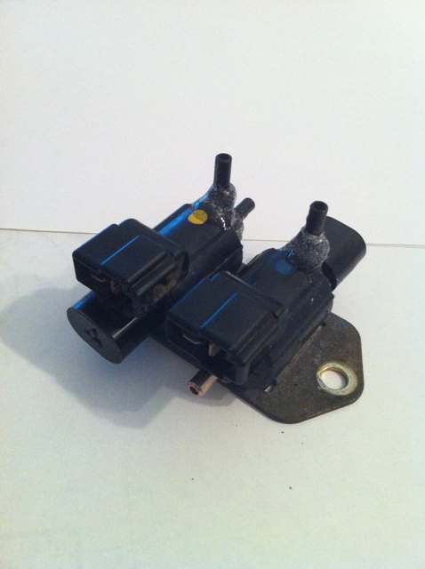

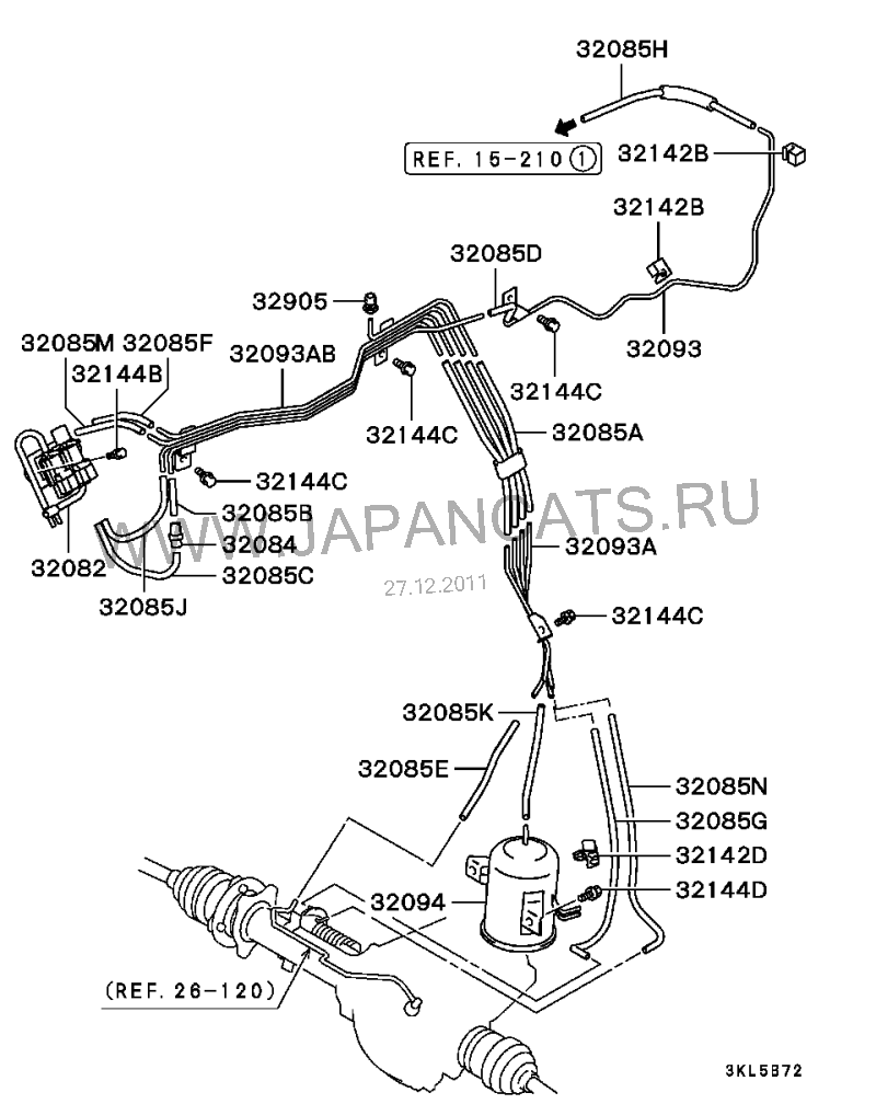

Друзья, ударил машину, сломались на датчике выходы для патрубков вакуума. Разбирал все это дело маляр в расчете на то, что прейду я…. И ему как мастер Ёда расскажу как все это дело поставить обратно. Я датчик, как золушка склеил., но к сожалению, не знаю, что это за датчик и как правильно подключить к нему трубки…, так, что если найдется Мастер Джедай , который все это дело знает. Ему большое человеческое спасибо… фотку датчика прилагаю!

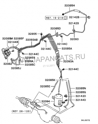

Датчик называется клапан сцепления артикул MR 430381 в экзисте есть и схема трубочек :)

Да не надо фото, дали же подсказку))))

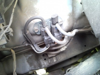

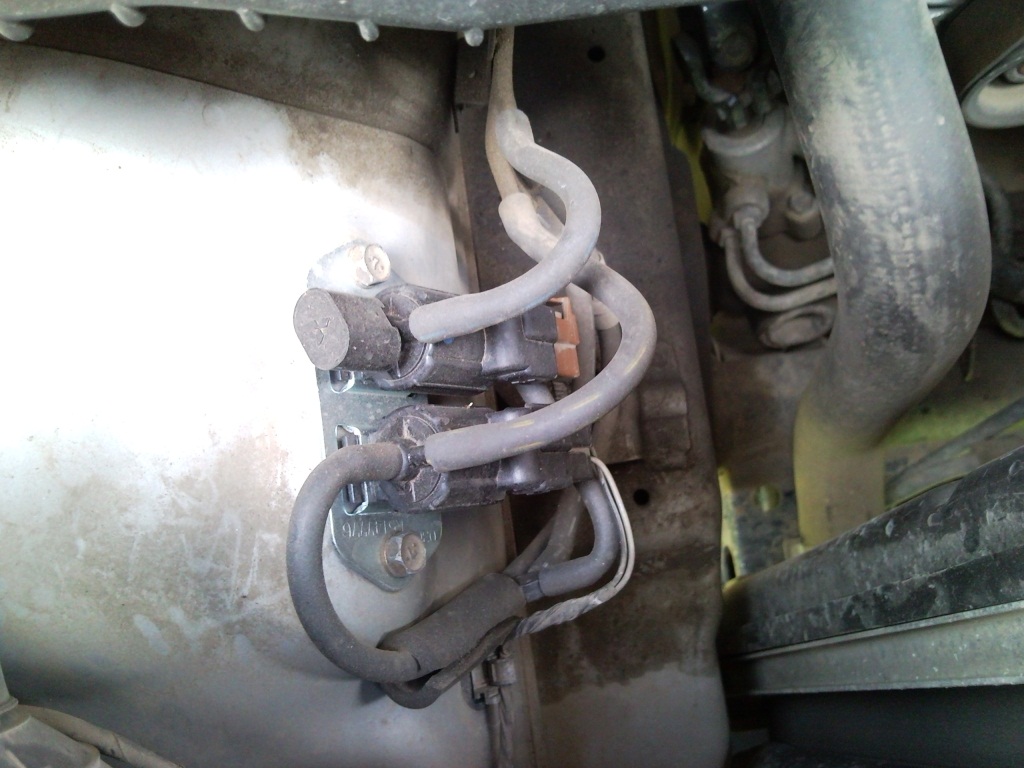

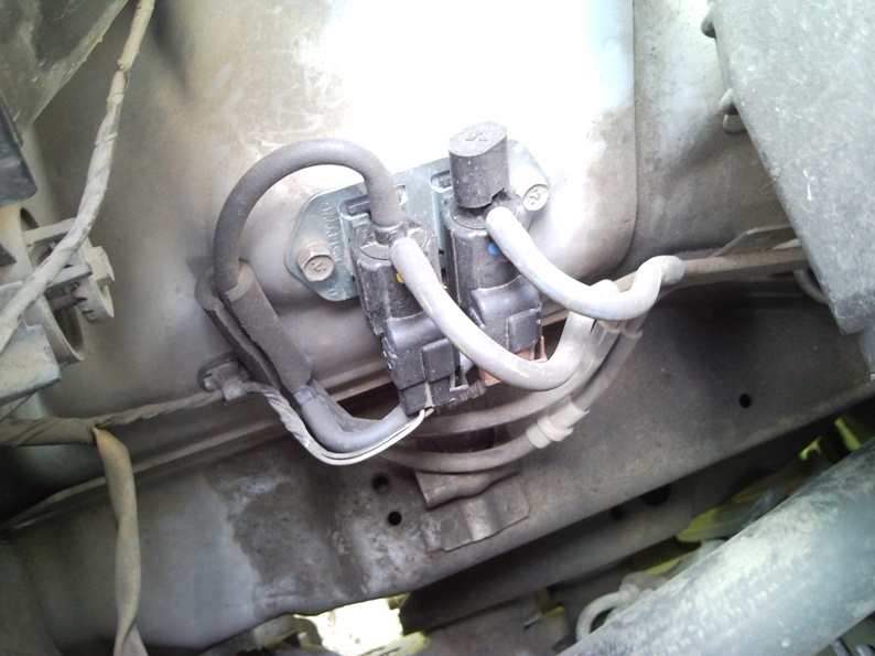

Вот:

Фу, спас! Спасибо добрый человек, замАтался опять сЁдня.
