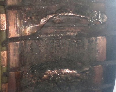

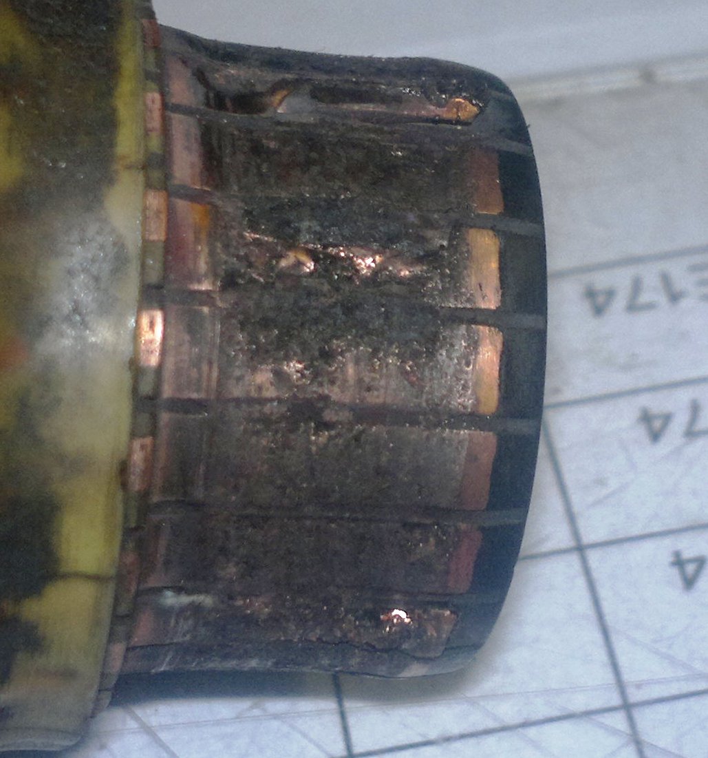

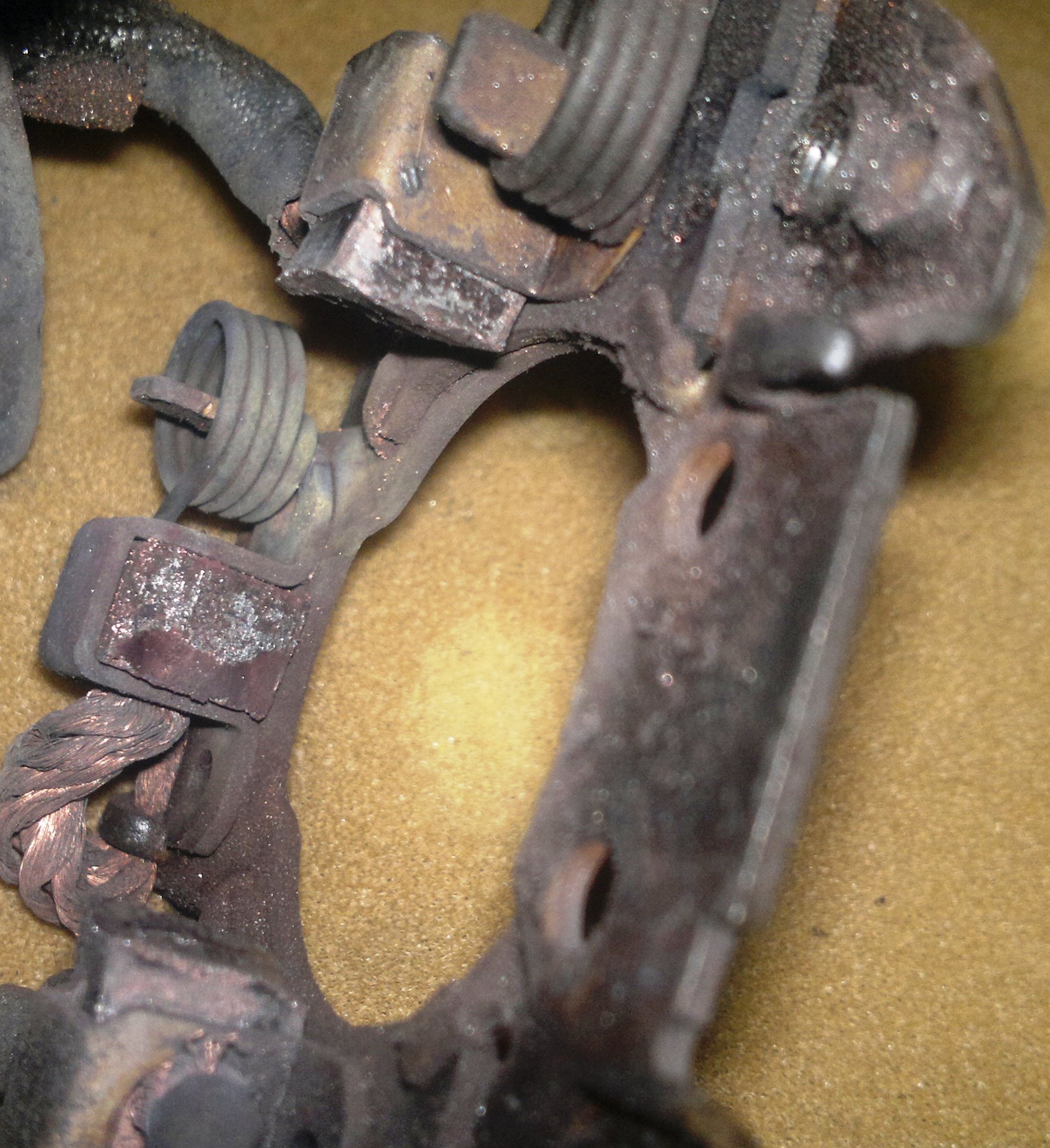

Вот что я увидел разобрав стартер. Щетки изношены, одна даже вроде как отколота. Якорь задрало, но не сильно
В связи с этим следующие вопросы:
1. Как починить якорь? (может поправить молоточком и шлифануть мелкой шкуркой)
2. От чего и как поставить щетки? (где-то читал, что вроде копеечные можно)
Джеки
Сообщения: 988
Зарегистрирован: 16 янв 2009, 17:06
Двигатель:: 4М40 дизель
Мой автомобиль(и):: pajero -V-26
Откуда: Краснодарский край
Откуда: Абинск
Поблагодарили: 32 раза
Re: Старый год ушел хлопнув дверью!
Сообщение Джеки »
Статор лучше поправить на токарном станке стучать не советую могут ламели отлитеть.Шеточный узел продается в сборе унас правда китай но попробуй подобрать шетки много от чего подходит .

Я свой в москву возил, мне восстановили. Много контор которые обмен делают не рабочий на восстановленный или ставят б/у детали.
Сообщение sereg@ »
щетки ставил от ваза08 вроде, напильник хорошо помогает + паяльник. спаивал кусок провода старой щетки и новой
якорь молотком думаю не стоит, лучше снять лишнее напильником мелким
