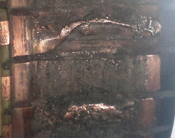

Вот что я увидел разобрав стартер. Щетки изношены, одна даже вроде как отколота. Якорь задрало, но не сильно
В связи с этим следующие вопросы:
1. Как починить якорь? (может поправить молоточком и шлифануть мелкой шкуркой)
2. От чего и как поставить щетки? (где-то читал, что вроде копеечные можно)

Статор лучше поправить на токарном станке стучать не советую могут ламели отлитеть.Шеточный узел продается в сборе унас правда китай но попробуй подобрать шетки много от чего подходит .

щетки ставил от ваза08 вроде, напильник хорошо помогает + паяльник. спаивал кусок провода старой щетки и новой
якорь молотком думаю не стоит, лучше снять лишнее напильником мелким
