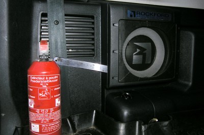

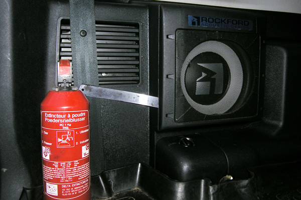

Короче,первая попытка неудачная оказалась,просто не нашел с чего начать,все как-то очень плотно сидит и не за что уцепиться.А вот лицевая панель все-таки съемная,линейка по всему периметру туда влезает(см.фото)
но опять же не знаю,на защелках она либо на винтах изнутри-люфта практически нет.Зато на фото увидел саморезик в псевдорешеточке сбоку от саба,может откручивание его что даст?

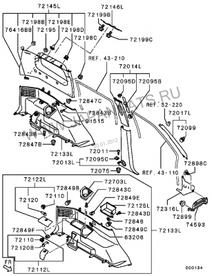

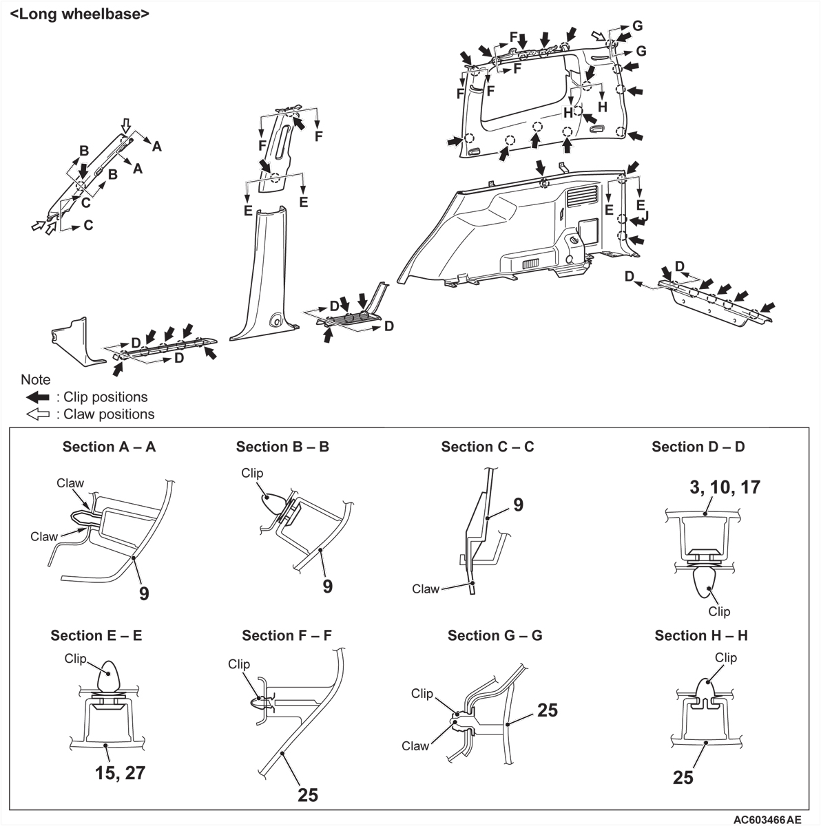

Может поможет

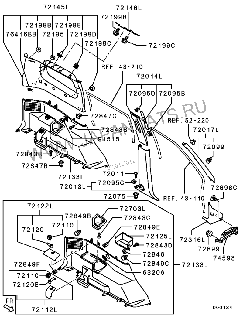

Re: Штатный сабвуфер в MP4
Сообщение DenVer »

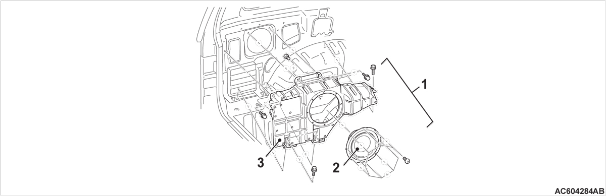

И вот это

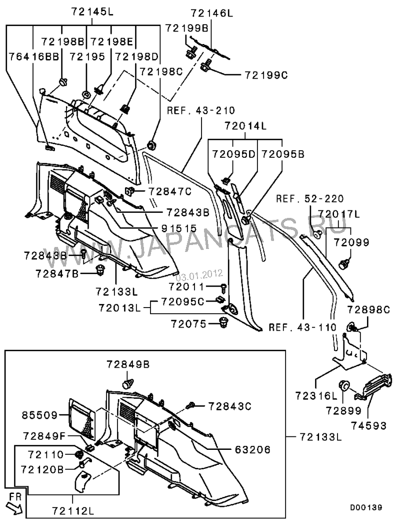

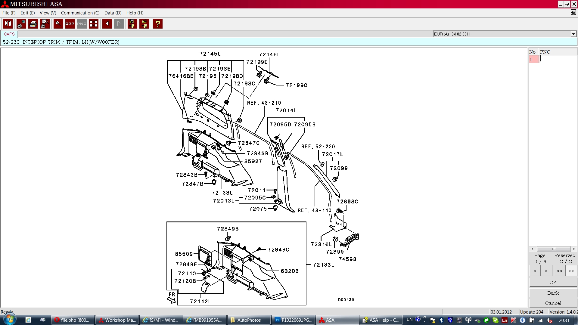

DenVer писал(а): И вот это
Да,вот это натолкнуло на мысль глянуть в ASA по VIN
Честно говоря мысль давно была,да вылетала почему-то ::-D:
Спс,DenVer!
Теперь вижу,что ломать решетку саба не стоит,она,как я и предположил изнутри закреплена.

Теперь гораздо больше ясности-видно где крепеж.Сейчас распечатаю и завтре посмотрим это дело более внимательно!
