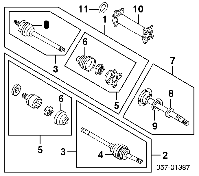

Взаимозменяемы ли детали MR336805 и MR276869?
Это католожные номера передних левых приводов в сборе.
По вин-у мой привод в сборе - MR336805, но на такой номер аналогов не предлагают, зато есть привод MR276869 и на него есть аналог от SKF по приемлемой цене. Смущает то, что их предлагают для авто начиная с 1998г. выпуска, а мой 1997.г.
В каталоге SKF указана применяемость приводов на авто, и тут всё совпадает по кузову V46W, комплектации GNXGL6, двигателю, по количеству шлицов -28, и так далее. Но всё же есть червячёк сомнения.
Весь сырбор из-за того, что накрывается левая внешняя граната, у ОД оригинальная граната стоит -400$, а SKF предлагает за 340$ весь привод в сборе. Заманчиво взять весь привод.

да, но со Шрусом есть одна заморочка у него внутри 35 зубьев, таких аналогов не нашёл
похоже на то, что в оригинале ШРУС неразборный и идёт в комплекте с валом как на рисунке поз.4

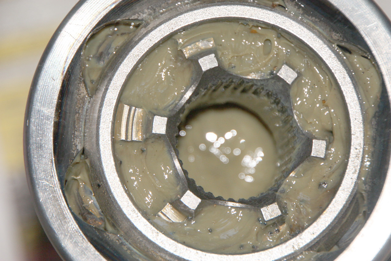

Если снять защитный чехол с наружной гранаты, снять смазку, можно ли увидеть и сосчитать шлицы (внутри гранаты) чтоб не парить себе мозги?
имеется ввиду посмотреть всё не снимая вал привода?

подскажите реально ли увидеть и сосчитать внутренние шлицы гранаты сняв только пыльник (не снимая гранату с авто) ?

да, если там всё от смазки рядом очистиш..
