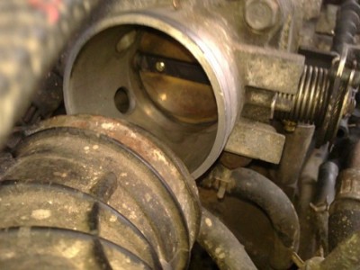

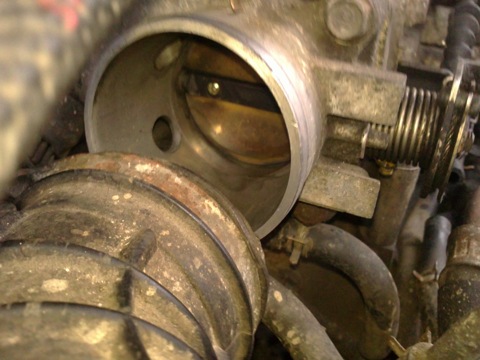

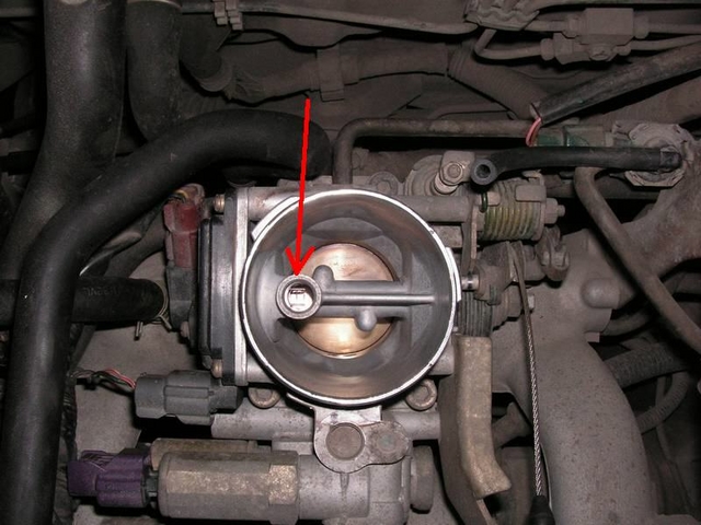

Re: Дроссель на 6G72 12 кл.
А вообще на 12кл не ставились такие, как на верхней картинке. Ставился как на нижней 1дыра на рхх, вторая на клапан фиав.

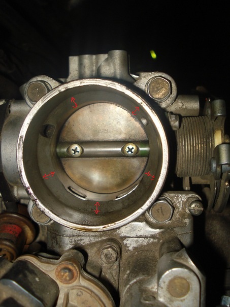

В конец вы меня запутали, вот мой дроссель, красными стрелками пометил выступ, из-за которого моя заслонка меньше, чем та, которую предлагают...
В проделжение темы...Снял у знакомого дроссель, с такого же двигателя, как у меня 6G72, но он мне не втал,т.к. у него на впускном отверстие под дроссель 60мм, а у меня 55мм.Как так
