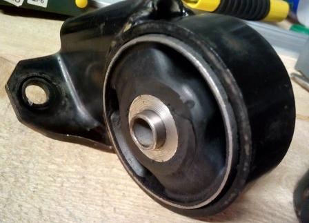

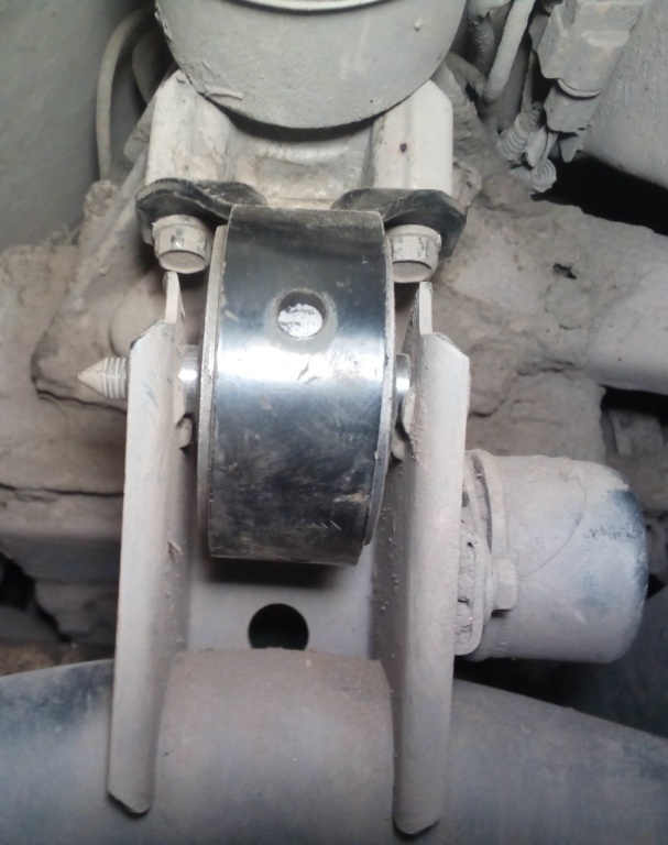

Походил по магазинам и форумам нашел вот такой вариант: Верхняя опора двигателя ВАЗ 2112 штанга в народе "гитара"
Купил два варианта Rosteco на картинке и нонейм. Размеры сайлетблока внешний диаметр у нонейм 67мм у Rosteco 65мм, обойма 30мм ширина 45мм, отверстие 10мм. Вообщем один болтается второй не лезет. Цена 200руб - нонейм, 400руб - Rosteco.
Решил ставить Rosteco.

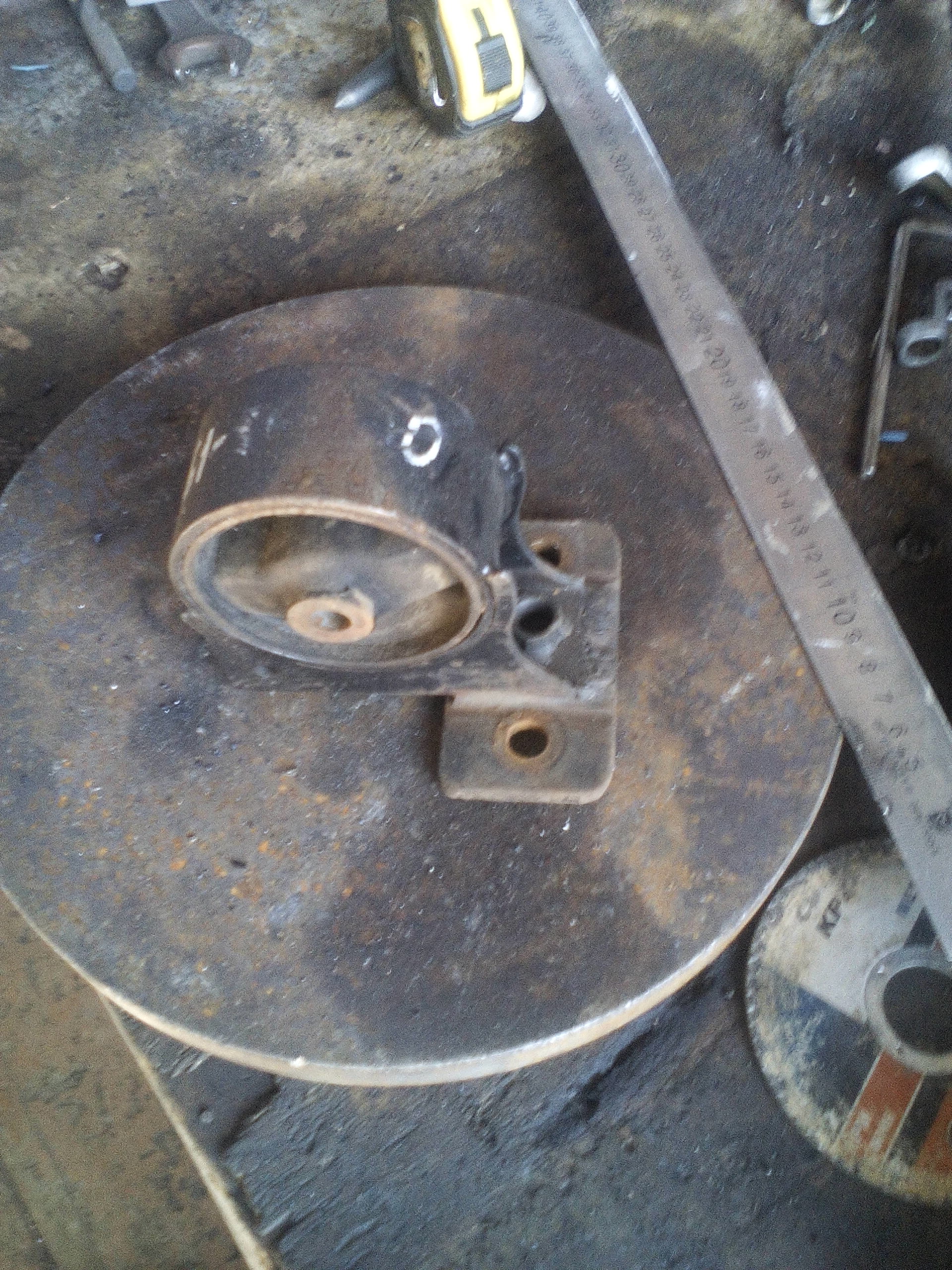

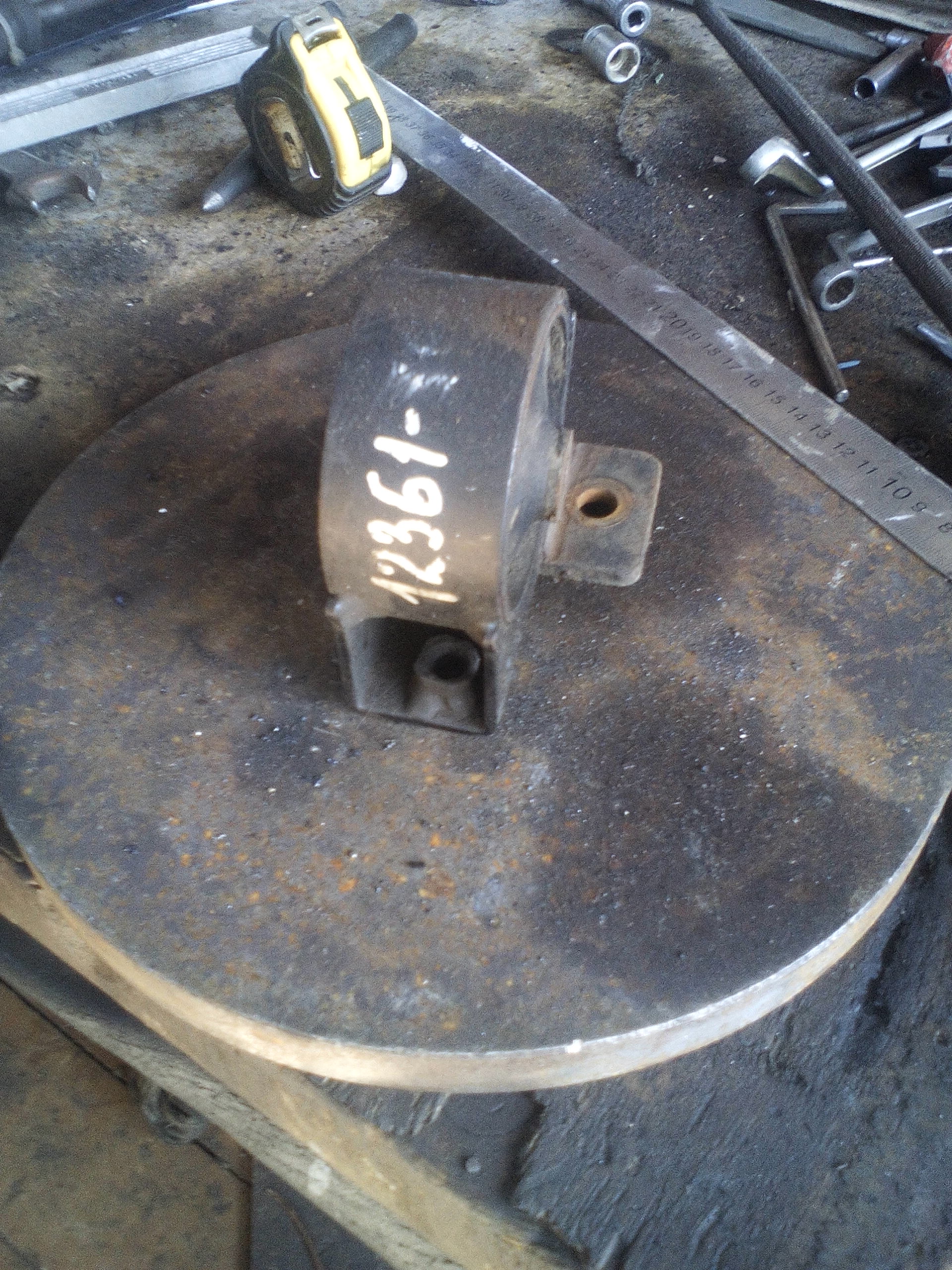

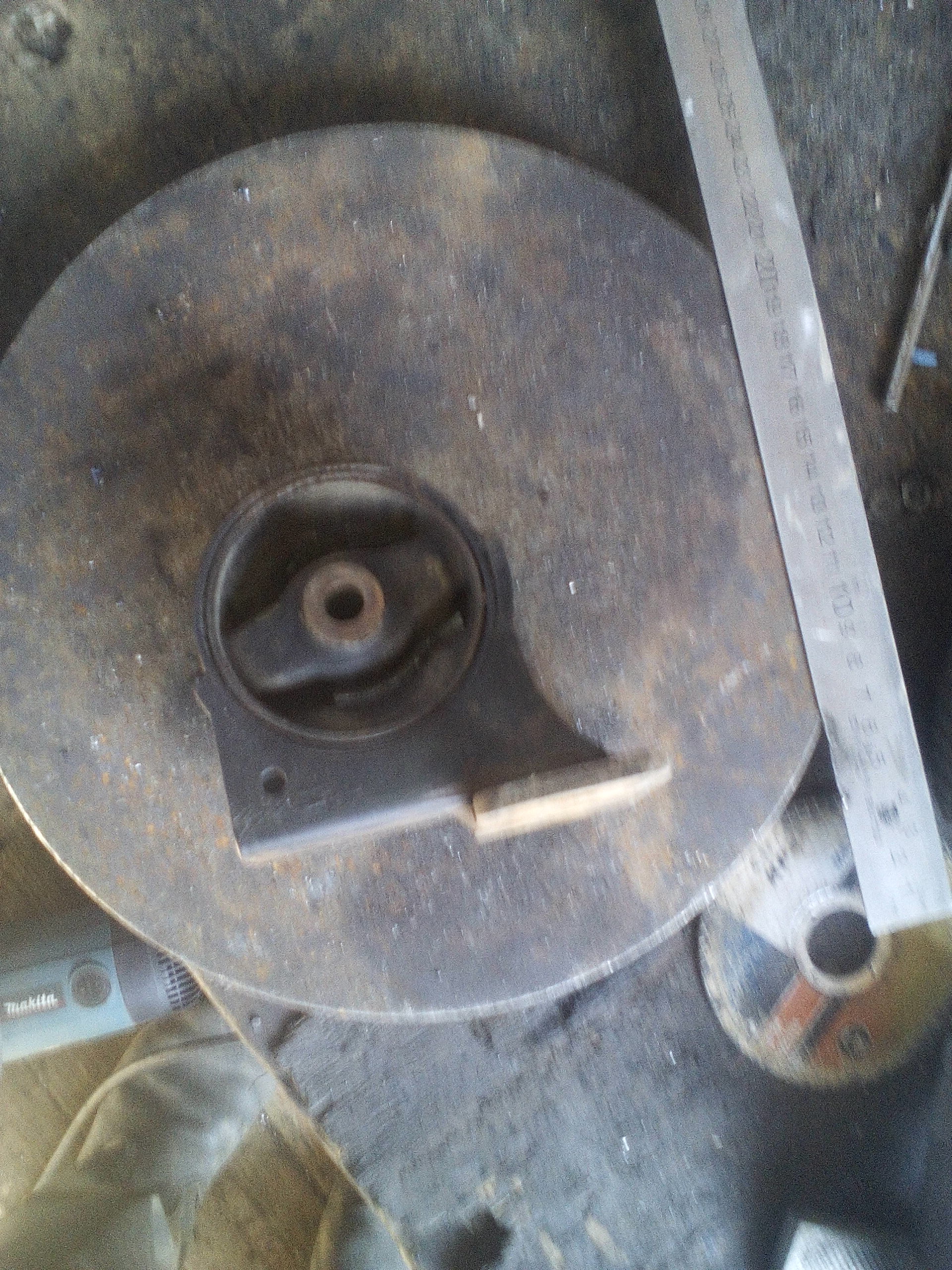

Распилил гитару

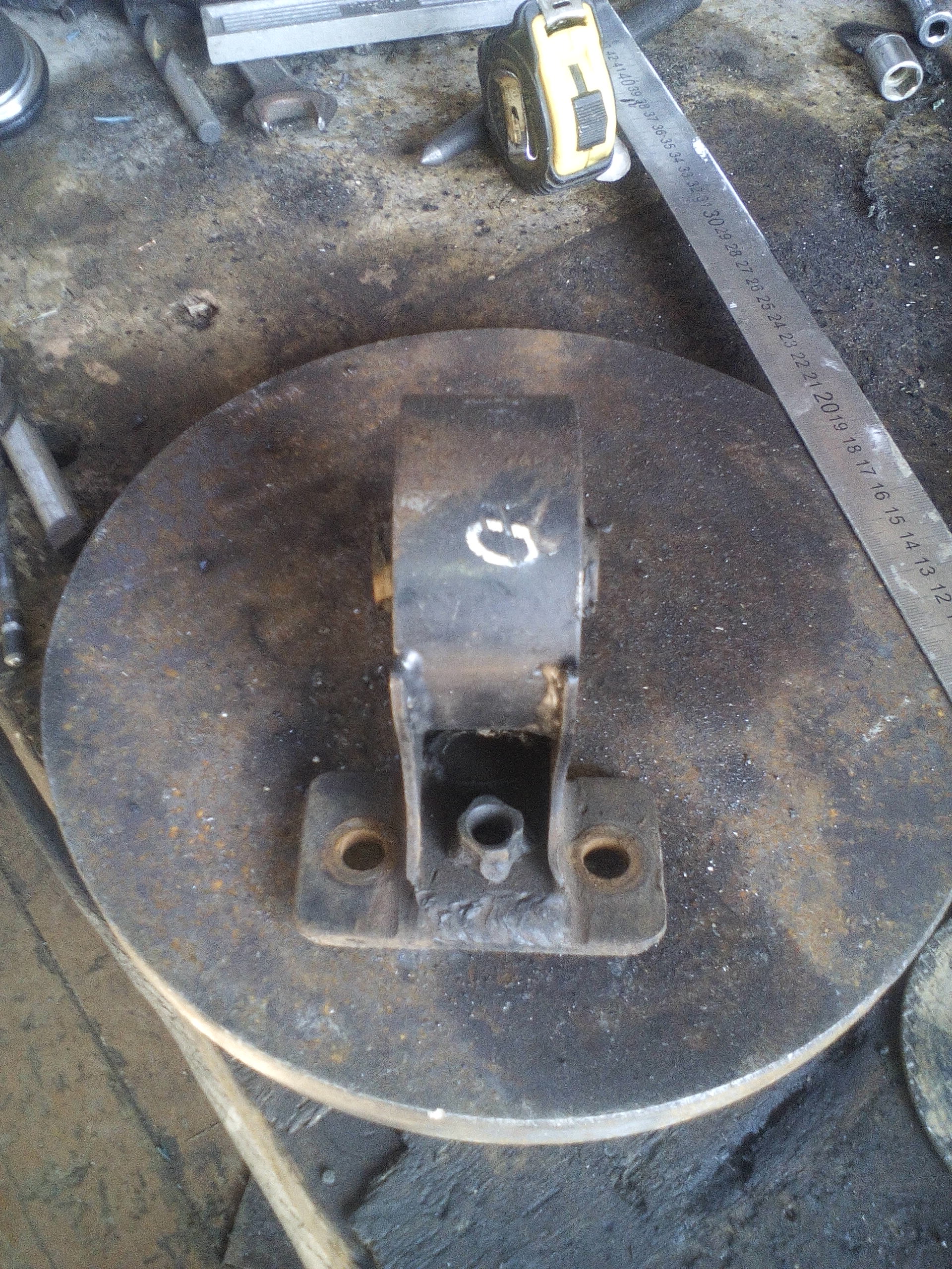

Распилил родной кронштейн чтобы уменьшить диаметр на миллиметр:
Заварил, довел молотком до круглой формы, подкрасил и забил сайлентблок:
Одинь нюанс стрелочка на сайлетблоке должна смотреть ровно вниз если его поставить на площадку которая крепится к АКП, а не как у меня (я потом переделал но фоткать уже не стал):
Стоит уже месяц проехал около 2т.км. пока все в норме, ничего не стучит и не бренчит. Фланец АКП с разбитым сайлетом был ниже фланца раздатки гдето на 1.5см, теперь они приблизительно на одном уровне (проверял лазерной указкой).

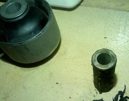

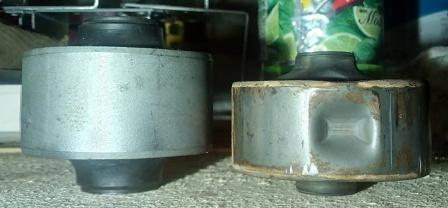

Расскажу вам, как я переделал центральную подушку двигателя/АКПП на Juniorе

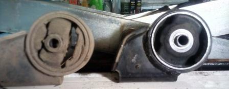

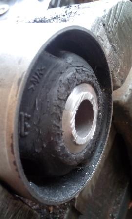

Давным давно, а именно три года назад померла у меня центральная подушка двигателя, ещё тогда родная.
Не сильно заморачиваясь купил аналог от Фебеста, который прожил эти три года и порвался.
Смотря на цены того-же не оригинала я немного приуныл :?

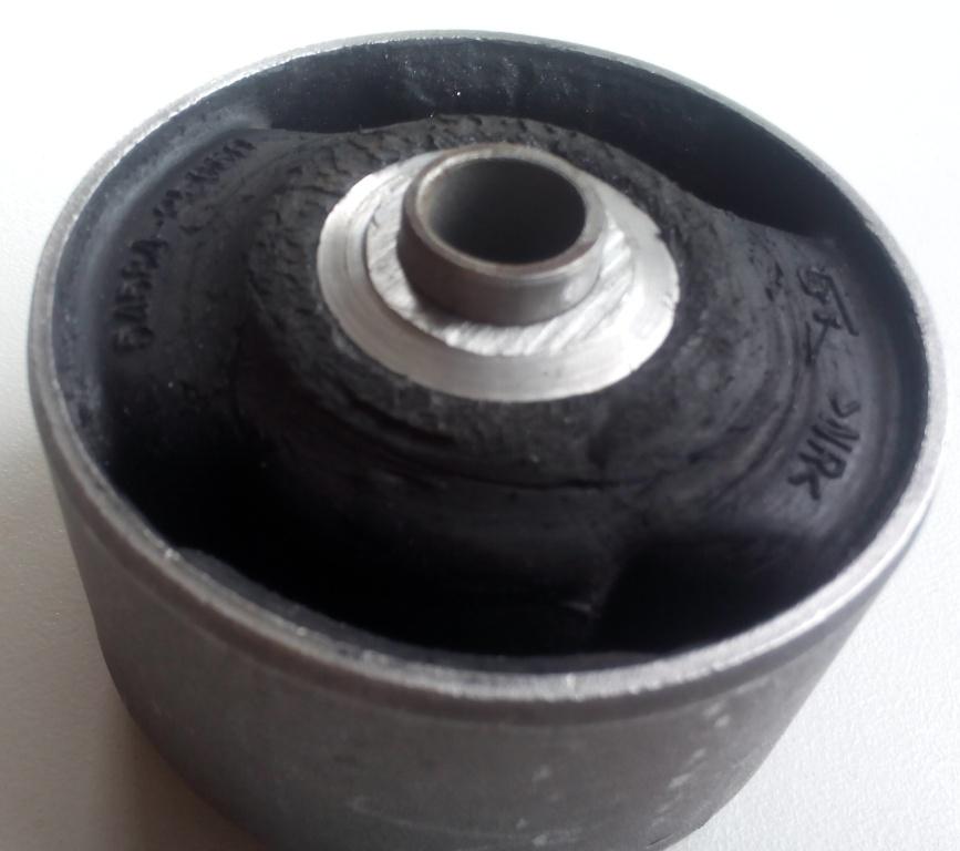

В запасе, в гараже лежала ещё родная старая подушка. Взял я её, выпрессовал из неё картридж (сайлентблок) и пошёл по нашим магазинам в надежде подобрать нечто похожее, даже уже был согласен на распил кронштейна подушки в случае, если попадётся подходящий сайлентблок, но меньшего диаметра.
И о чудо! Продавец автомага пошарившись в коробках из-под разных сайлентов достал мне очень похожий сайлентблок от Кии или Хундая (оригинальный), который по внешнему диаметру был точ-в-точ такой-же как и наш картридж. Но было два "НО": первое - внутренний диаметр внутренней втулки был больше ( у нас он на 11 мм, а там на 13 или 14) и сама втулка была чуток длиннее чем наша, также ширина внешней обоймы тоже была чуток больше, но это вообще не беда.
Было принято решение купить этот сайлентблок. Цена - ~800 Руб.

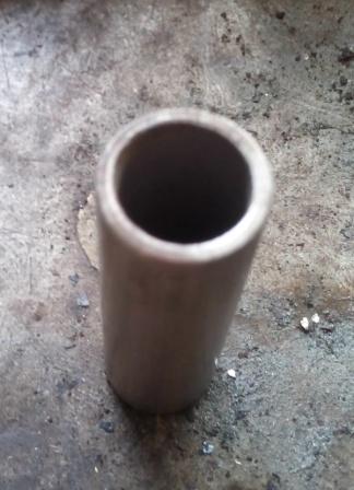

Далее. Вытащив внутреннюю втулку из родного сайлентблока, я отдал её токарю, который уменьшил её наружный диаметр до размера внутреннего диаметра внутренней втулки нового сайлента. Так-же было отпилено с обоих сторон по несколько миллиметров от новой внутренней втулки.
К чему всё это? - Всё к тому, что теперь можно купить этот самый сайлентблок, отпилив от его внутренней втулки с обоих концов примерно по пять миллиметров и вставив сточенную старую втулку внутрь новой, потом запрессовав это всё обратно в кронштейн подушки, мы получим отличную замену того-же Фебеста или оригинала, к тому-же прочнее за намного меньшие деньги.
Заморачиваться с "гитарой" от жиги и пилением и сваркой родного кронштейна не хотелось.
Вот тот самый номер (партнамбер) этого сайлентблока - 54584-2e000
Ссылка на архив с фотами в хайрез всего процесса работы на ЯДиске - https://yadi.sk/d/79KeJzUVk4ZLJ, размер - 67 мегабайт.
Приложил несколько фото к этому посту для тех кому лень качать:
(порядок фото - снизу вверх согласно номеру)

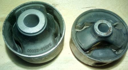

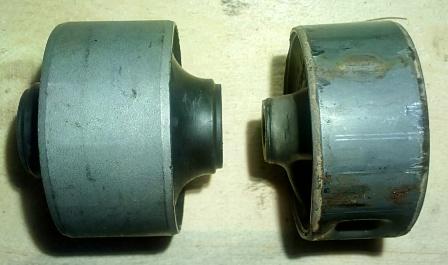

Слева новый картридж, справа - старый порванный родной картридж.

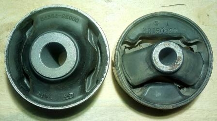

Сравнение 1
Сравнение 1
Сравнение 2
Сравнение 2
Сравнение 3
Сравнение 3
Вытащил и очистил от резины внутреннюю гильзу
Та-же гильза, только уже уменьшена в диаметре на токарном станке.
Новый картридж с отпиленной ненужной частью внутренней гильзы(ещё на станке потом прошли)
Старая гильза всунутая во внутрь новой
Тоже но с другой стороны.
Тут уже всё запрессовано в кронштейн.

Причем новый сильно помясистее помоему...
ViRuZzz
Сообщения: 2723
Зарегистрирован: 04 фев 2009, 08:40
Двигатель:: 4A31 MPI, 4G93T 1,8 GDI
Мой автомобиль(и):: Pajero JR 96 г.в. , Pajero IO Turbo 2002 г.в.
Откуда: Усть-Кут, Иркутской губернии[38]
Благодарил (а): 61 раз
Поблагодарили: 167 раз
Re: Замена опоры АКП Junior (колхозинг)
Сообщение ViRuZzz »
iRiver, да, "помясистее" как ты говориш. Немного жёсче чем родная подушка. Думаю и крепче будет, хотя "мостик" мягкости в нём присутствует.
Самое замечательное, что купив этот сайлент, отпилив по краям чуть чуть, вытащив из старого ту самую втулку - можно быстренько и без затрат восстановить подушку.

На джуниор полностью центральная подушка за партномером - MR150222
Поиск в интернете по номеру который на подушке (mr150228) приводит к таким-же запросам о поиске, причём на Миника
Поставил подушку, по жёсткости всё норм - вибрации от двигателя не ощущаются, хотя этот сайлент жёстче.

Я ставил родную новую подушку года так два с половиной назад. Проехал километров 1000
Потом была капиталка старого движка - пробег ещё километров 500
Потом затяжная капиталка уже контраткного движка и смена двух его оставшихся опор (родные весьма живые)
После всего этого плятства проехал ещё 500 км и когда в очередной раз лазил под авто при поиске места постороннего шума и вибрации
осмотрел оригинальную подушку. Могу сказать,что начальный этап подрыва у неё уже был. Т.е. на верхней части где резинка приклеена к обойме уже были следы свежей резиновой пыли и задатки трещин по краям

ViRuZzz писал(а):Этот номер вообще не понято чей.
И малехо фоток:
MR150222 задняя подушка двигателя с АКПП
MR150223 задняя подушка двигателя с МКПП
в кузове H58A

Я поступил вот так.Подобрал по ширине и примерно по диаметру в минус приварил пластину с отверстиями и несколько лет норм.
