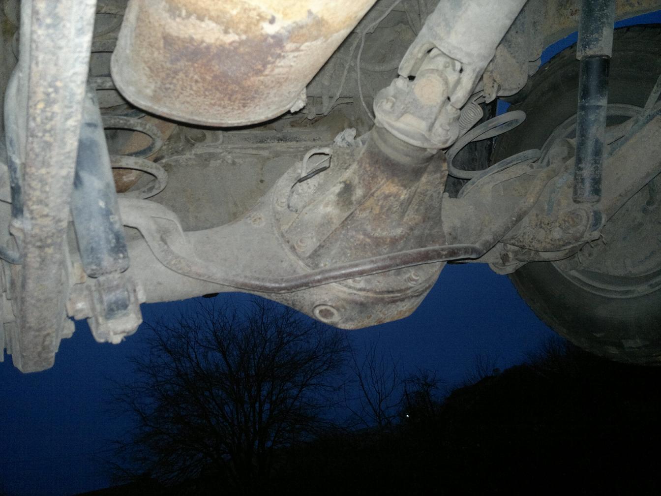

Редуктор заднего моста крапится на 10 болтов. Табличек никаких нет, видимо отклеились. Нужно знать какие там главные пары! Как можно это всё узнать? Заранее благодарен!

Под капотом тоже таблички нет?

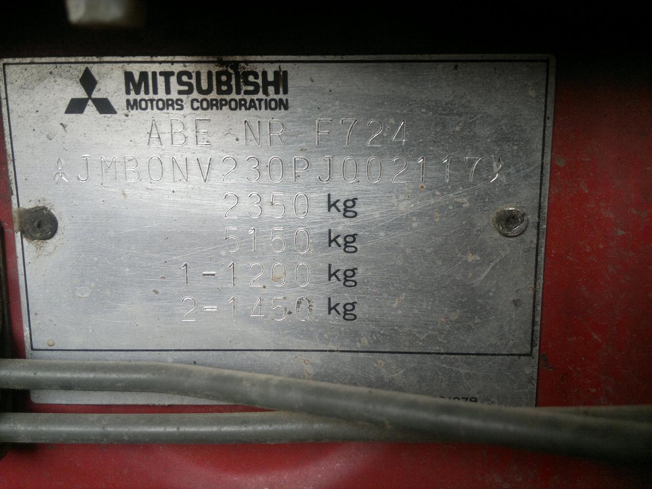

табличка есть. металлическая? где VIN указан?

вот фото

Nikolay 26, есть ещё одна табличка на капоте (видно только если капот открыт), там есть графа axle (или transaxle) и чтонить типа 4875 V5MT1 написано.

Всё нашёл, спасибо!

У меня 4875 на табличке. Я подозреваю что это передаточное число 4,875.
2 ZILLA
Я не ошибаюсь?
ЗЫ. Я Вам в личку сообщение отправил. Гляньте плиз.
2 ZILLA
Я не ошибаюсь?
Белый трёхдверный араб 1993 г.в. GLS, 6G72, 12 valve, МКПП, SS, rear diff-lock.
- ZILLA
- Сообщения: 7553
- Зарегистрирован: 22 май 2007, 16:31
- Двигатель:: 0,75
- Мой автомобиль(и):: Hooooondaaaaa
- Откуда: течет нефть?
- Откуда: 101 км от Москвы
- Поблагодарили: 282 раза
Re: Главные пары в заднем мосту
SNK979 нетЪ, не ошибаетесь. Митсу спецом запятую в пч не ставит чтобы люди голову ломали.
