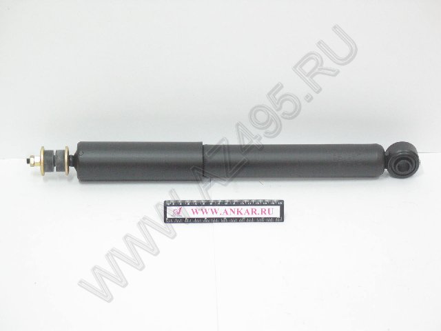

в связи с этой поломкой был куплен с рук за смешные деньги один новый оригинальный нерегулируемый аморт, теперь он немного б/у но в оч. хор состоянии, отдам за спасибо, но я живу далеко от тебя - в Риге.
Может у тебя есть знакомые посещающие Ригу, например дальнобои?

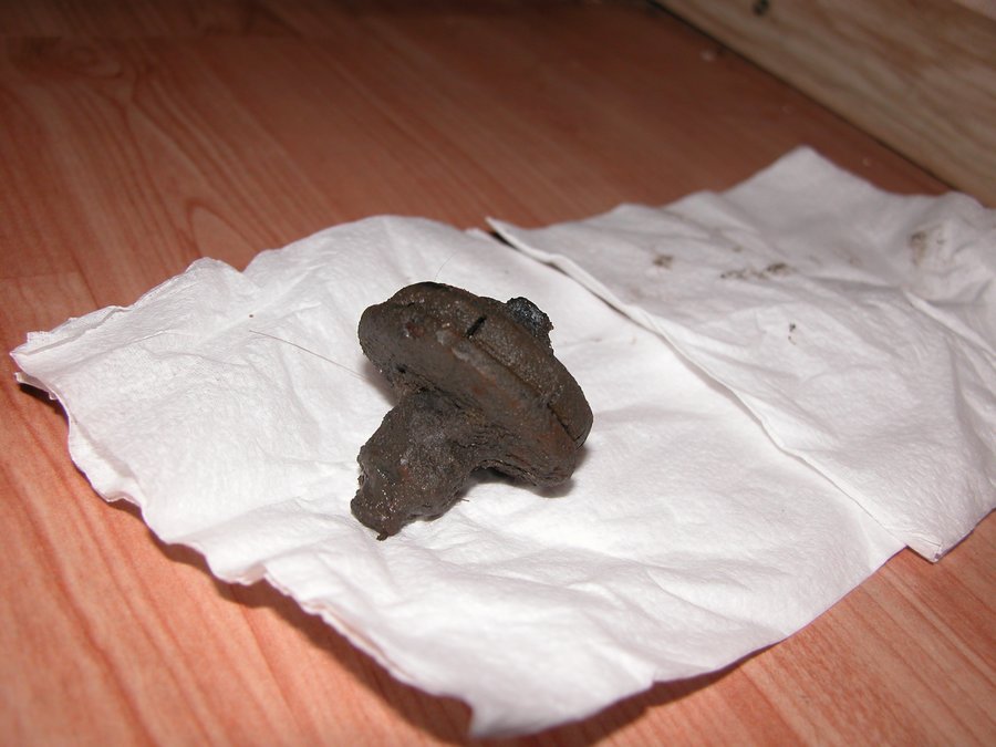

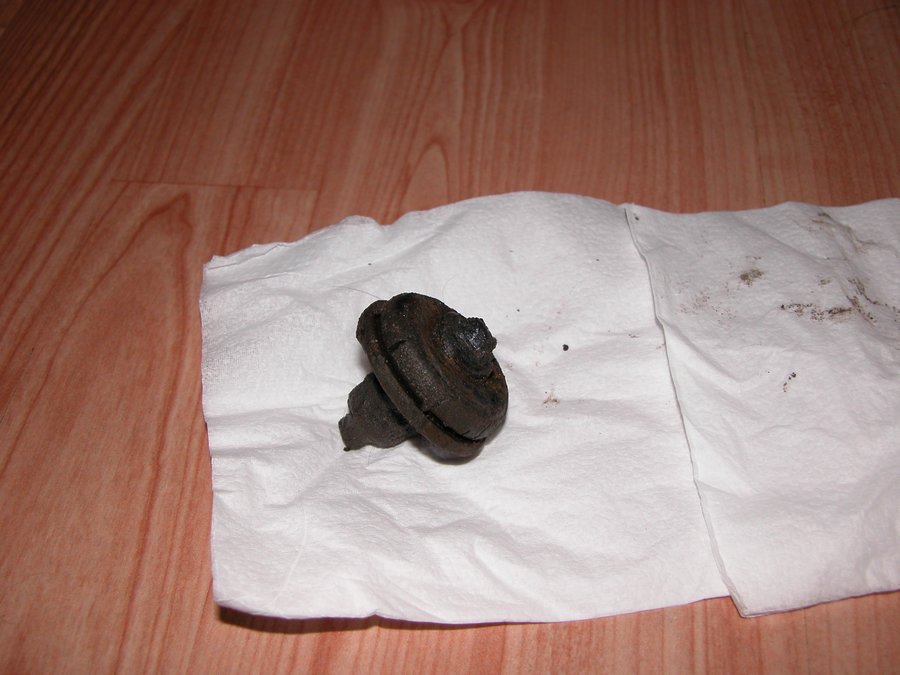

Теперь вопрос второй. Прилагаю фото. На нём верхняя часть амортизатора (не помню я, как он новый выглядит) или же он сверху чем-то ещё (втулкой, сайлентом) прилепляется? Сравнил со вторым - это действительно то, чем он закрывается сверху верхнего крепления, но часть это его или что-то отдельное я не знаю. Вопрос к тому, надо ли что-то ещё докупать или только аморт.

в комплекте с амортизатором всё есть, судя по фото это верхняя часть штока с гайками, шайбой стальной и резиновой.

ruslan писал(а):в комплекте с амортизатором всё есть, судя по фото это верхняя часть штока с гайками, шайбой стальной и резиновой.
Спасибо! Это просто замечательно! :)
