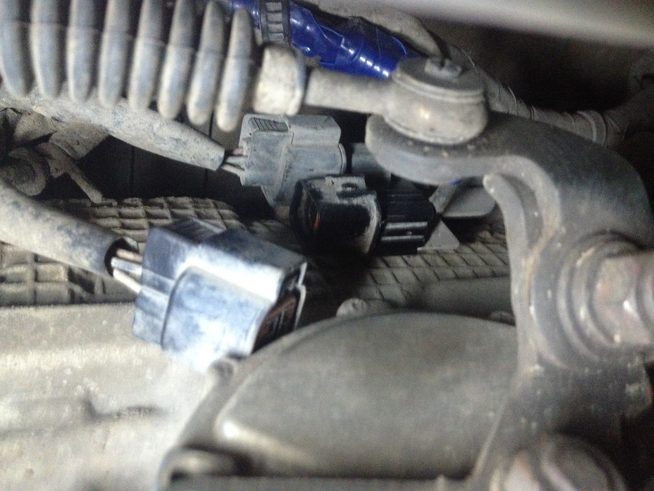

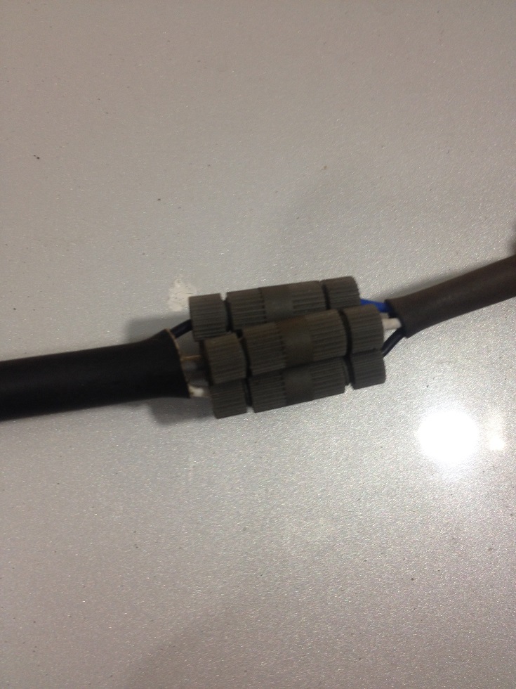

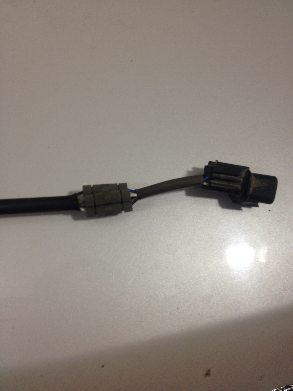

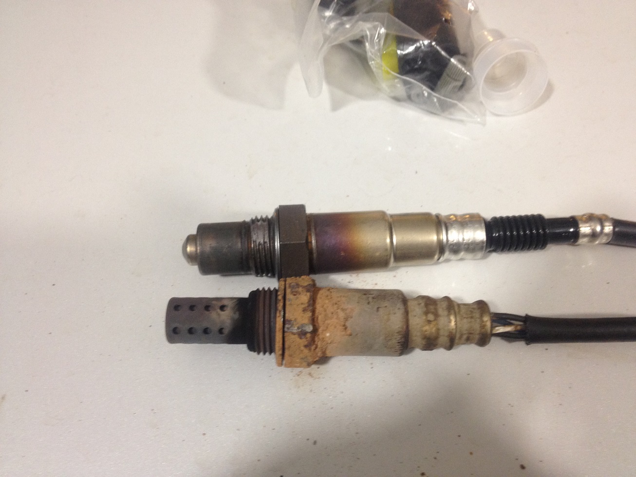

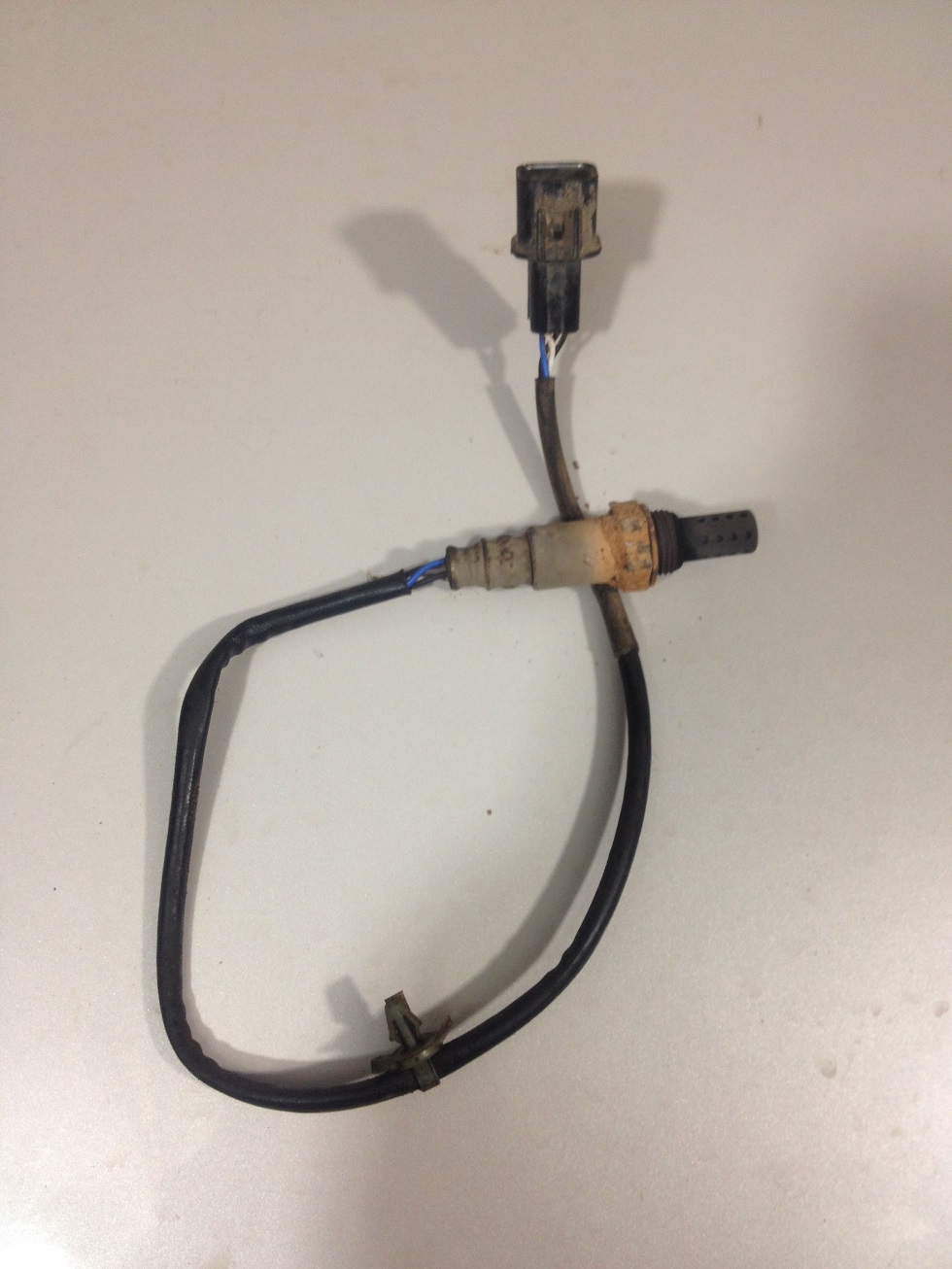

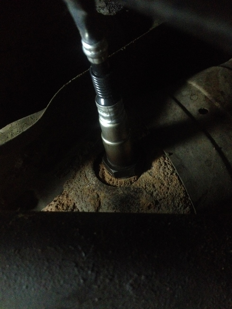

Всем привет!

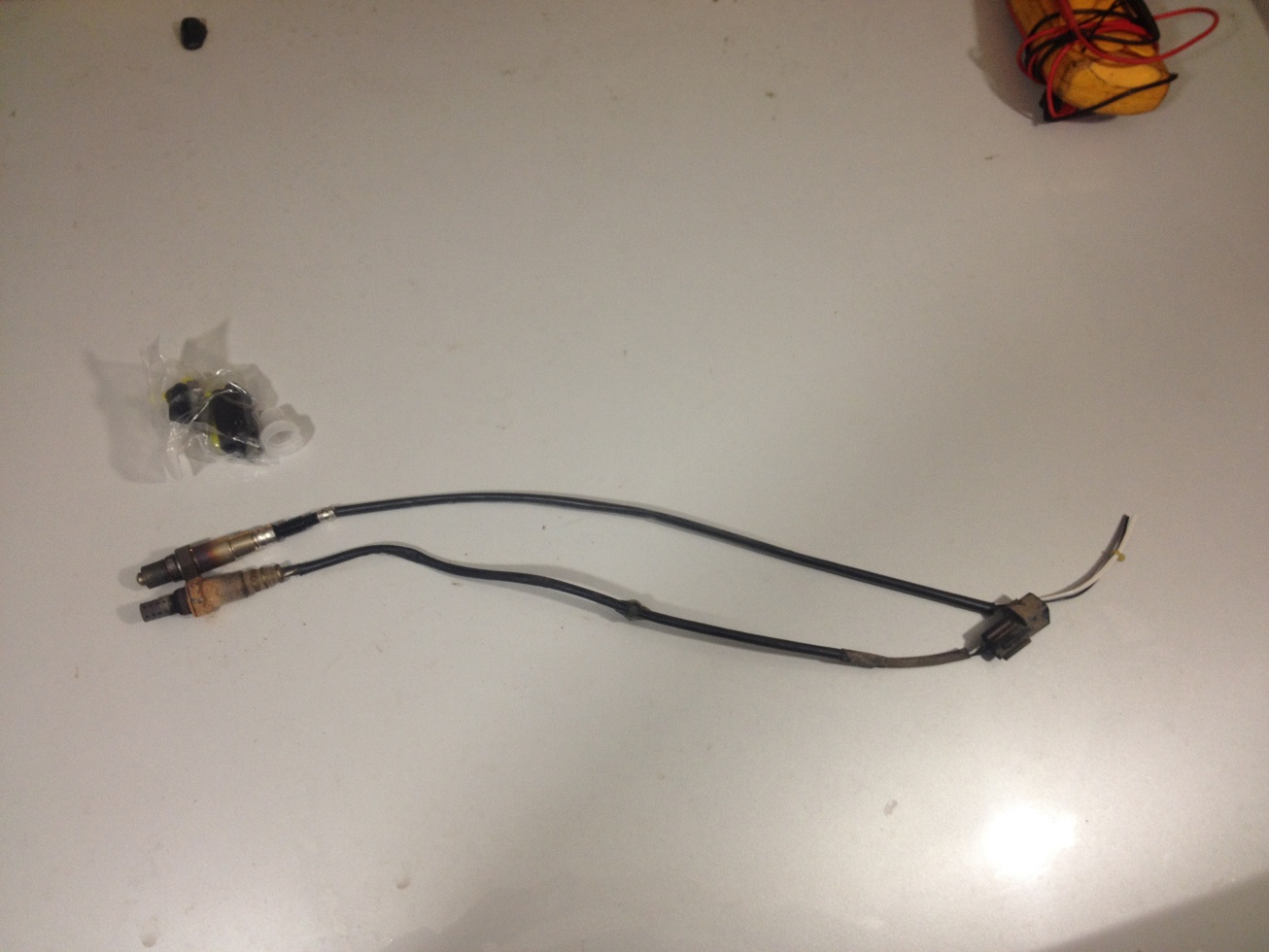

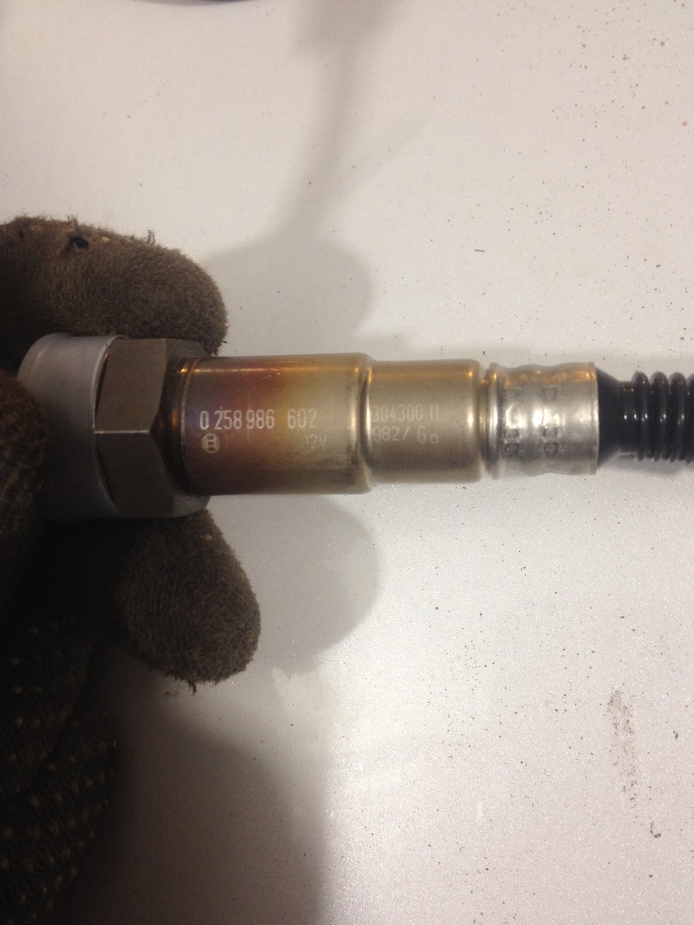

Прилагаю фото отчет по установке лямбда-зонда BOSCH 0258986602. Была постоянная ошибка P0161- BANK 2 SENSOR 2 HEATED OXYGEN SENSOR (HO2S) HEATER CIRCUIT. При этом нагреватель не прозванивался (черные провода).
С бошевским лямбдо-зондом идут серые боченки-скрутки - легко все соединяется.
Распиновка проводов:
MITSUBISHI черный >>> белый BOSCH
MITSUBISHI синий >>> черный BOSCH
MITSUBISHI белый >>> серый BOSCH

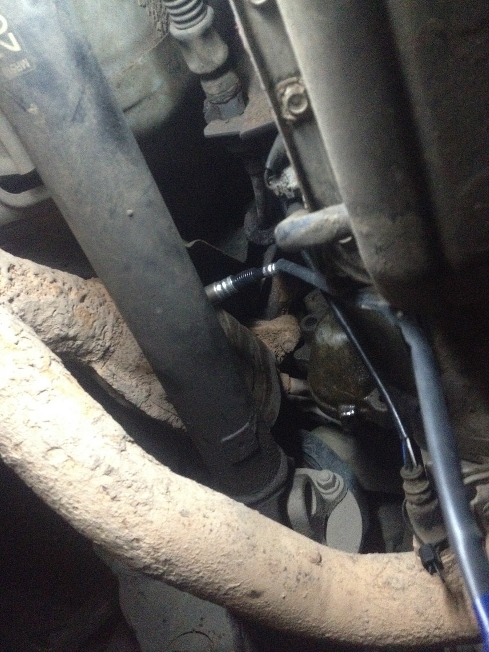

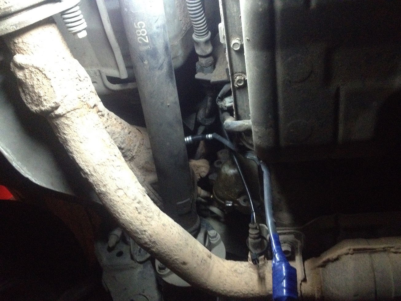

Читал форум. По данной ошибке не многие поймут, где по ошибке P0161, находится задний левый лямбда-зонд.
Его расположение: если находясь под машиной и смотреть по ходу движения, то эта лямбда располагается под левым катализатором (слева относительно карданного вала), нижняя. Подключается к фишке прикрепленной на коробке тоже под днищем.
Для замены нужен рожковый или разводной ключ на 22см. один пластиковый хомут + 2 родных раскрываемых вручную.

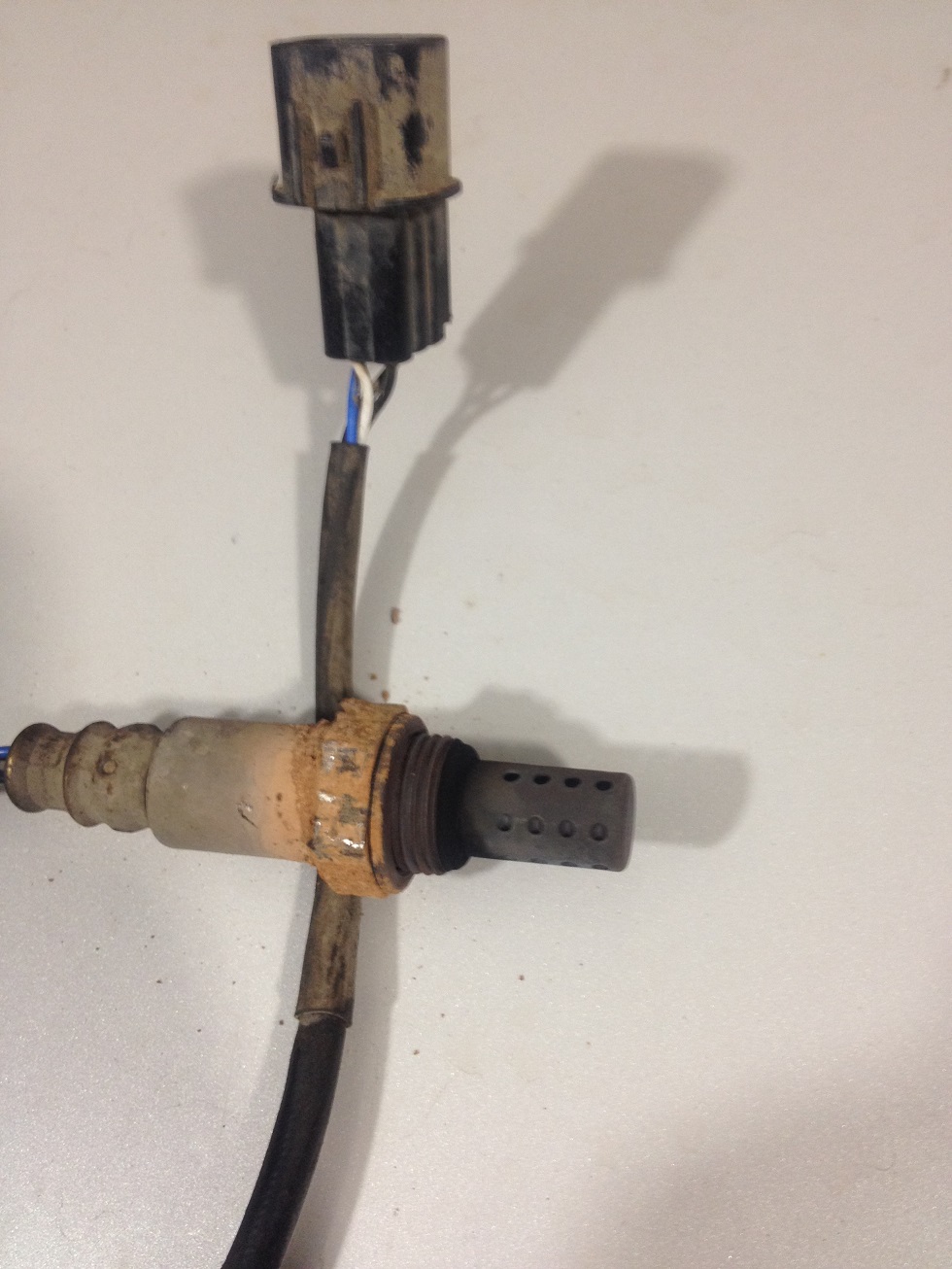

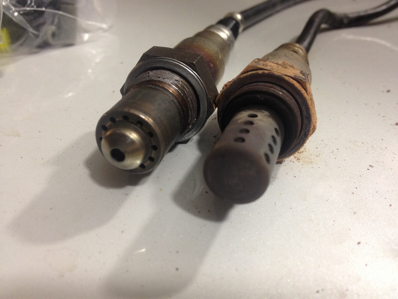

Новый лямбда-зонд длиннее заводского - нужно укоротить, до длины старого с учетом присоединения фишки.
Нужно со старой лямбды откусить заводскую фишку с запасом проводов сантиметров 5 - чтобы к ним подсоединить новую лямбду.
После установки нужно сбросить в мозгах ошибку. Я сбрасывал с помощью простого сканера ELM327, который купил с китайского сайта за 23$. либо, если есть лишние деньги, то спецам.
