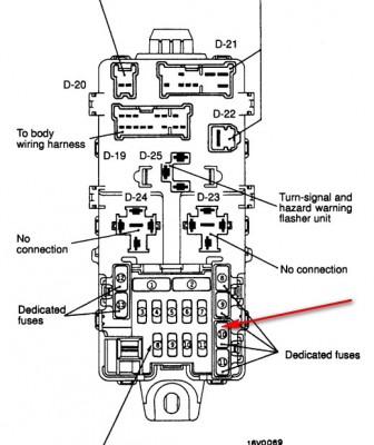

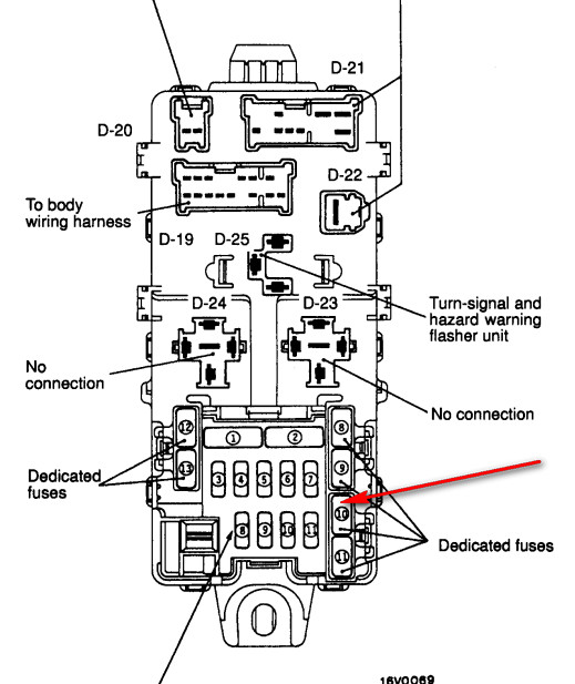

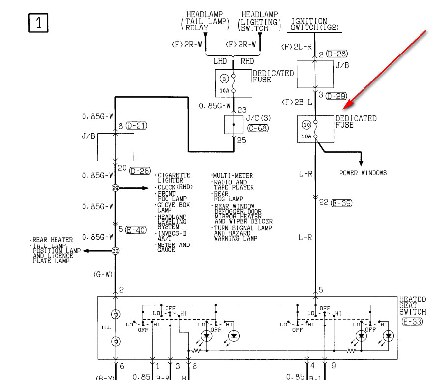

Доброго времени суток. Совсем недавно приобрел сей чудо аппарат, Паджеро Спорт, 2005 год, АКПП. Месяца полтора изучал данный сайт. Он просто обалденный! Полезной инфы очень много. В процессе изучения сайта ряд вопросов отпали сами собой, но на один так и не нашел ответа....Не работает у меня подогрев водительского сидения..не могу найти, где расположены предохранители на попогрейку?оба подогрева(водительский и пассажирский)весят на одном предохранителе или на разных?
Заранее благодарен.

Предохранитель на оба сидения один, раз не работает одно сидение - предохранитель целый.
Перегорел нагревательный элемент или не контакт, или где-то обрыв провода.
