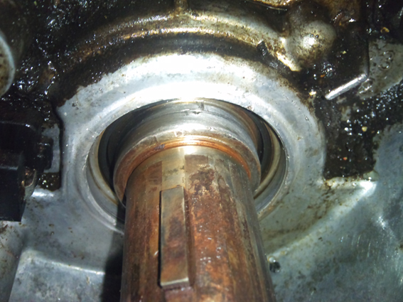

Проблема в следующем. Сломало болт шкива колена. При разборке выяснилось, что имеется люфт шестерни ГРМ относительно колена. Купил новую шестерню, но это проблему не решило. Люфт остался. Может в этом была и причина поломки болта? Вот теперь вопрос - можно ли что то сделать или придется менять колено?

Пологаю, что в условиях мастерских с соответствующем оборудованием можно восстановить узел с обеспечением работоспособности.

Мож кто конкретно скажет что можно сделать?

Свяжись с МЕКом или сервисом на Электродной они точно делают

Проточить вал, выточить втулку, посадить ее на горячую и проточить в нужный размер.
