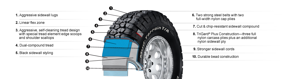

Почему по диаганали??? Я первый комплект менял перед зад. Они же не радиальные, шины имею ввиду BFG КМ2??? А по диаганали только радиальные шины..

она что диагональная?
таки радиальная...

Блин спецы мишлен центра, :nezl6: ниху@ не знают, ладно я в колесном понимании лох, но они же торгаши, сцуки... Я таки был уверен что диагональные.

в маркировке резины (например 285\75 R 16), буква R намекает нам о радиальной конструкции шины, а не о "шестнадцатом радиусе" как неграмотно некоторые выражаются :*VICTORY*:
