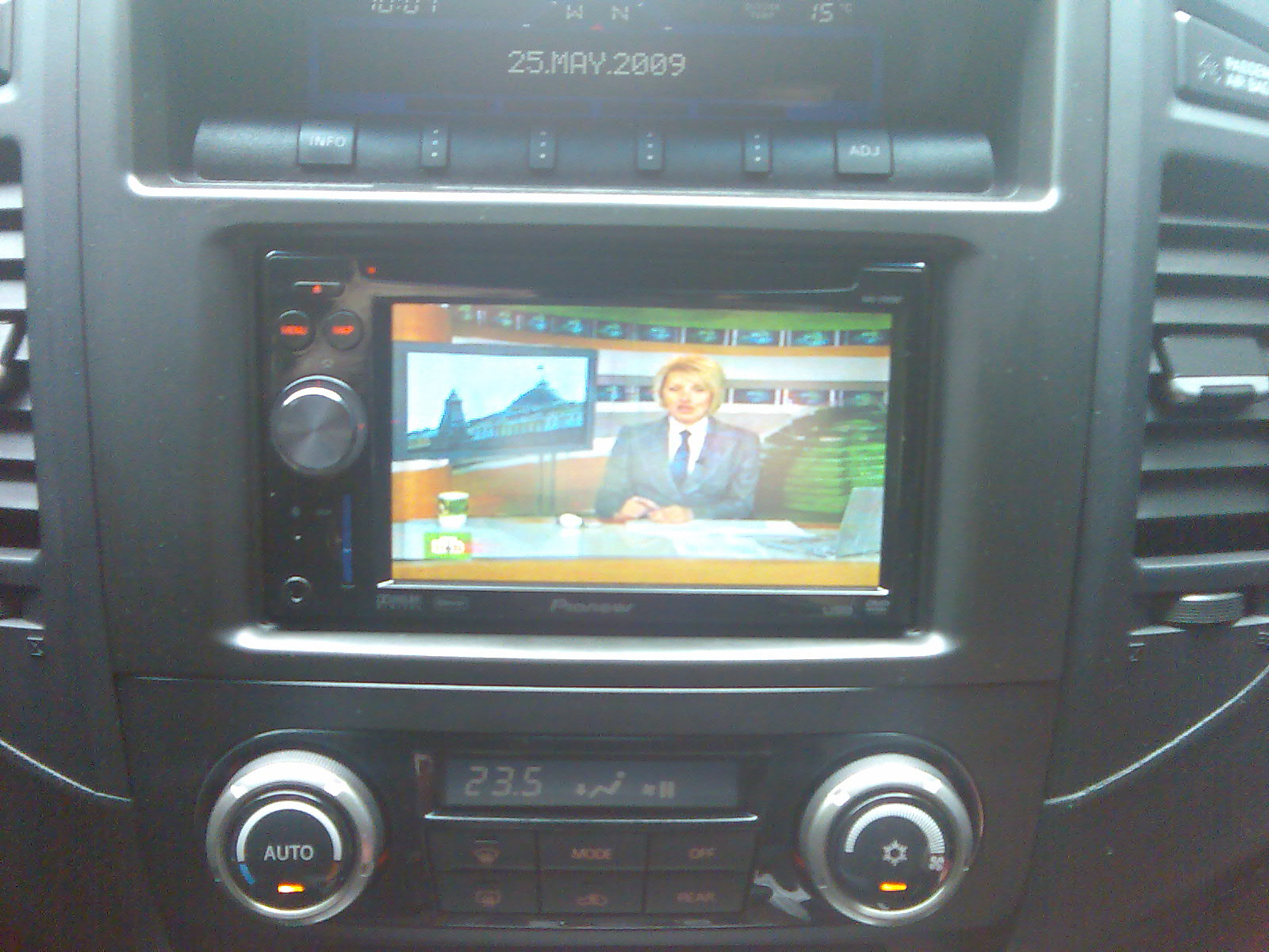

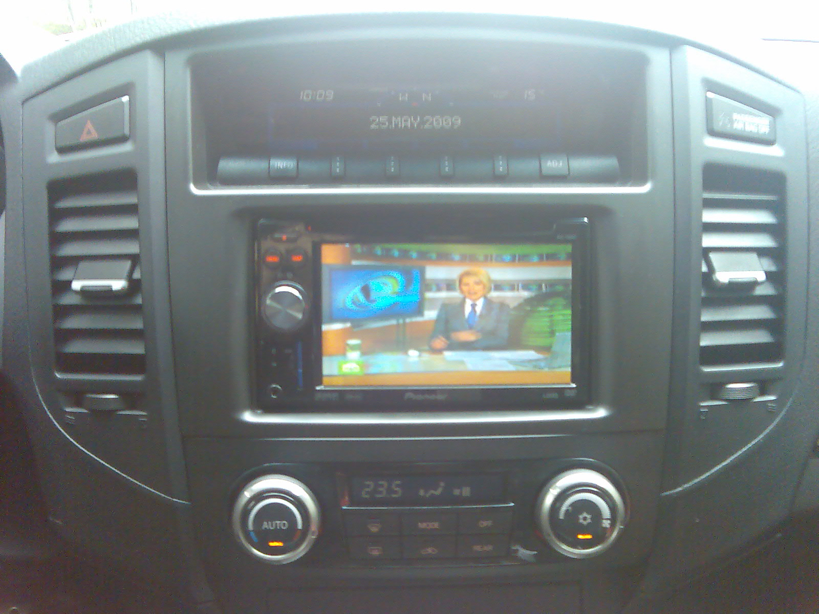

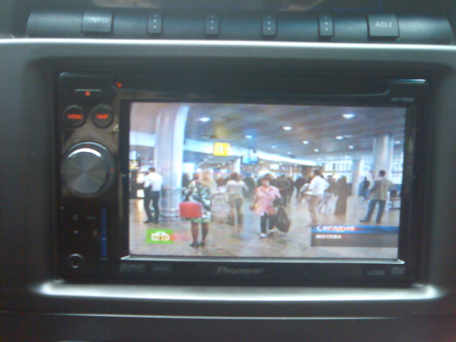

У меня стоит голова Pioneer P4300DVD. Не знаю уж каким образом, оказалась она установлена на комплектацию Ultimate, ибо в багажнике штатый саб RockFord, в задней двери динамики, в общем, ультимейтный звук по кругу. Куда от него голову родную дели не знаю, купил уже вот в таком виде.
Что хочу сказать - понятия не имею кто и как эту магнитолу туда ставил, в итоге балансировка работает только влево-вправо. Зад/перёд никак не регулируется, ибо звук снимается двумя тюльпанами либо с переднего, либо с заднего канала, оттуда заводится на некую коробочку, с которой уже уходит на проводку аккустики. Вполне возможно, данную голову можно поставить и более удачно, не теряя в панораме. С другой стороны, на эту голову заведён навикомп Phantom SPT100, победить который я так и не смог.
Ну да ладно, оставим страшилки.
Я веду к тому, что сама по себе голова очень неплоха - экран большой, звук приемлемый, читает DVD/USB/SD(HC) и даже удавалось подружить с iPod/iPhone по синезубу. а вот с Nokia подружить не смог. Под эту голову запросто можно завести автонавигатор, дабы не городить костыли на лобовом. Вроде бы даже камеру заднего хода она понимает, если таковая есть.
Только смотрится в рамке она не очень органично, т.к. у неё "рубленый" дизайн с острыми углами. картинка.
Хотя AVIC-F930BT смотрится выгоднее, конечно. И экран у неё 800х480.
Надеюсь мой отзыв будет полезен.

А можно фотку "в интерьере"? Я тоже обратил внимание на углы. Хочу, чтобы смотрелось органично.

inglewood, постараюсь сделать фото, не забыть бы. а выложу не ранее чем завтра.

Не горит, спасибо большое! Просто хотя бы парочку с разных ракурсов! Голову пока не купил, увидел, что есть кенвуд, который как-то лаконичнее смотрится. Купил бы Фантом, но простите, 40 тыщ за фуфло себестоимостью 300 долл????! Я деньги считать умею (не в обиду владельцам, я реально бы купил при адекватной цене)

звиняйте за задержку. вот выкладываю как у меня выглядит Pioneer 4300
