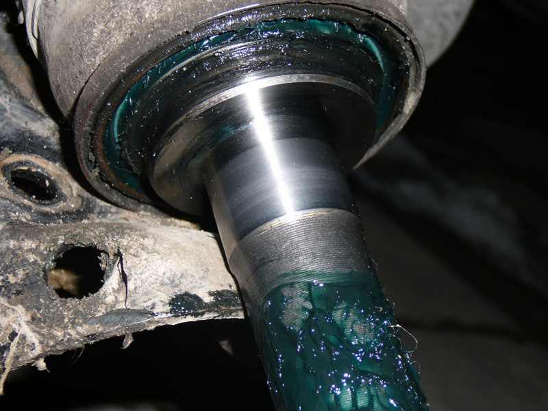

Короче разобрал, там все целое, смотрите сами
Пойду свет фар отрегулирую, может поможет.
Серьёзно, херли он слетел.

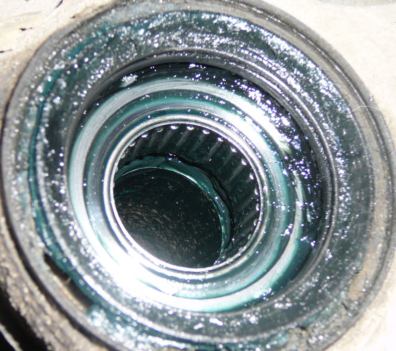

я её убрал для фото, из-за неё невидно подшипник игольчатый.

Что бы вынуть эту штуку, надо отвинчивать шаровые и симать поворотный кулак. Неужели граната сама выпала из кулака? А дальше, к редуктору, есть ли какие детали?
