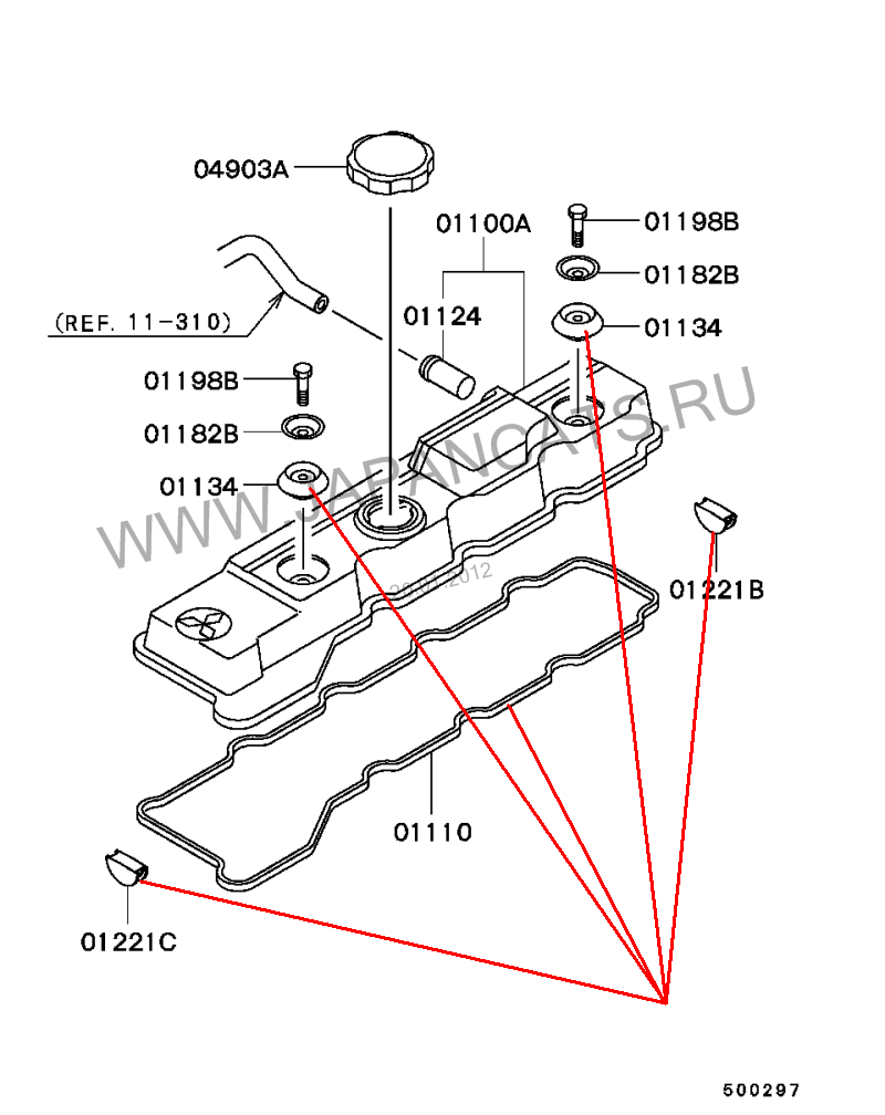

Суть проблемы такова двигатель течет, и течет хорошо! Хоть масло по щупу не убавляется но пол двигателя в масле при чем свежим. В месте соединения Двс с ватоматом масло больше всего точнее там все в масле :razdrajen: Вариантов может быть куча но хочу поменять пока все самое простое. Прокладку крышки клапанов масло съемные колпачки, скажите какие еще резинки можно поменять сразу??? :*WRITE*:

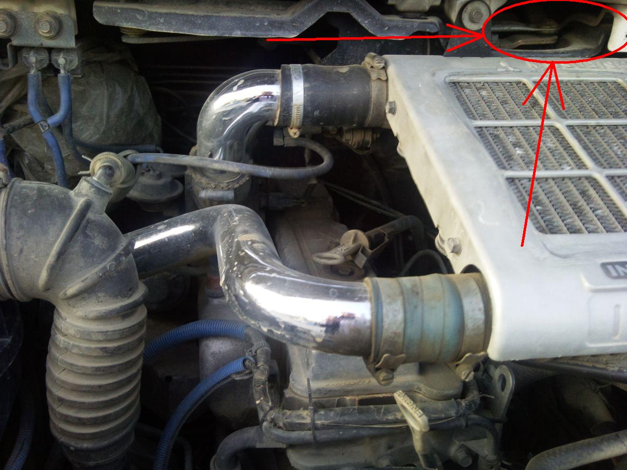

И еще, сомневаюсь по поводу правильности подключения патрубков интеркуллера, не тех 2-ух больших а маленьких что ближе к салону за самим кулером. Там где 3 фишки на подключение самого кулера. Блин ночи не сплю скиньте пожалуйста фото КАК они должны быть воткнуты правильно? куда какой шланг идет.Буду очень признателен. :*DRINK*:

Фото кулера не мое! Тут Ефишного мотора у меня Простой.

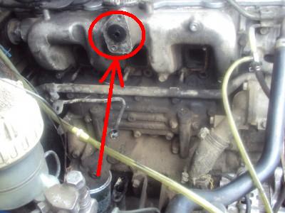

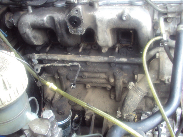

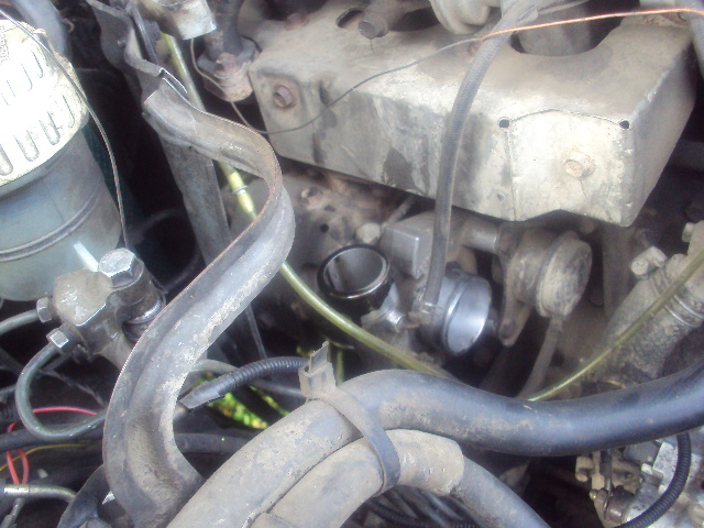

Снял сегодня крышку клапанов отмыл её(стоит блестит)добрался до впускного также! Завтра хочу снять впуск\выпуск что бы почистить и поменять прокладки все. Интересно есть там какие то трудности? Я слышал что, что бы поменять прокладку во впускном нужно чего то там растачивать О_о это так?
А и еще снял какую то приблуду, не знаю для чего она)))) похожа на небольшой насос забита грязью напрочь сижу думаю это не ЕГР ли случаем?

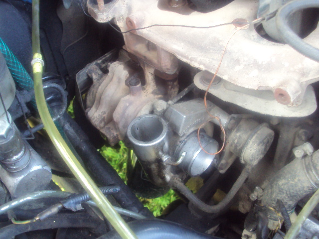

Я когда рем комплект на турбину ставил, снимал впуск и выпуск ничего не растачивал :*DONT_KNOW*: , только новые прокладочки на впуск вырезал .

Вот тут эта приблуда там грязи оооочень много!

Это заглушка егр, прогорела :*MEGA_SHOK*: , поставил новую

Как она выглядит?)) Просто прокладка? просто у меня подтеки как раз около неё основные.

под прокладкой клапанной крышки есть 2-ве заглушки (арт. по экзисту ME 200270 и ME 200269). Когда будешь всё собирать то их лучше посадить не герметик (из личного опыта :) )

Спасибо, поменяю! Так бы я их не заметил даже)) Еще возникли трудности со снятием Впуск\Выпуск пытаюсь снять но болты расположены так что такое ощущение будто надо снимать глушитель?О_о и откручивать все снизу т.к. сверху ну не знаю как туда подлезть блин митсубиши такие митсубиши...

Делать приходится на морозе поэтому особо лазить долго не получается) и света в гараже нету с фонариком лажу) может кто подскажет как ключ а самое главное какой туда просунуть что бы нормально открутить впуск\выпуск.

vlad13 вот сижу смотрю на фотку которую вы отправили, Вы ведь снимали сначала выхлоп??? потом турбина и выше так?

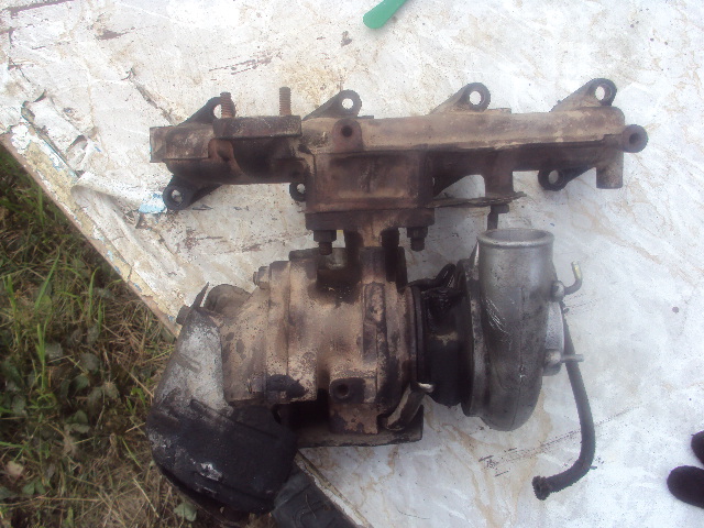

Турбину открутить на авто не получилось снял всё вместе
Сначала снял тепловую защиту, открутил выхлоп и выпускной вместе с турбиной, ну и с турбины подача масла и слив

Вот эти резинки понятно. На выпускной впускной ЕГР прокладки что еще? ничего не забыл? или взять ремкоплект и не парится?
Я на своем колектора снял отдельно только болт и гайки ВД брызнул и глушитель надо откручевать снизу чтоб турбину вниз подать.

ТЫ прав вид совсем не тот но это потому что это дэлика а так так все правильно подсоединено я имел в виду большие патрубки :*THUMBS UP*:

О проблеме подсоединения патрубков стало все на свои места! Оказалось это электромагнитный клапан включения переднего моста! Их там два, они сидят на защелках на железной платформе которая прикручена к рамке того на чем держится интеркулер. По шлангам дали схему которой я обязательно воспользуюсь при обратной сборке!

А я вчера снял на своём турбинку тоже вместе с выпускным коллектором. Уж очень сильно гайки прикипели, не стал рисковать. Потом уже WD-шкой побрызгал и разобрал всё. Для профилактики, так сказать :)
