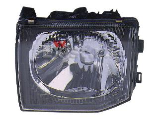

Уважаемые одноклубники, столкнулся с не хорошей вещью, на правой фаре головного света Pajero 2 (прямоугольные фарЫ) - убитый отражатель. Предыдущий хозяин постарался от большого ума покрасить его чем то типа серебрина. В итого свет получается матовым. Оно то вроде блестящее, но отражающие свойства упали раза в 2 как минимум, по сравнению с родным никелированным покрытием. Вот и не знаю что делать. Покупать фару целиком - не выход, хотелось бы обойтись малой кровью. Но отражатель странный - вроде круглый, но внизу по плоскости срезан. Вот и думаю, может от чего-нибудь другого подойдет. Никто не сталкивался с такой проблемой? посоветуйте пожалуйста что нибудь. (была бы гальванованна - проблем бы было в разы меньше).

Я заказывал новые фары на рестайла, европейские, DEPO - через экзист вышли 3000. Можно и одну заказать - 1500. Думаю, не такая уж большая сумма

Действительно, на pajero фары стоят совсем недорого, если сравниться с другими, то можно сказать дёшево
214-1146L-LD-E Фара основная левая - 1140
214-1146R-LD-E Фара основная правая - 1263
Заморачиваться с ремонтом смысла нет, купили поменяли.

мы наверно друг-друга не поняли
вот эти номера 214-1146L-LD-E
214-1146R-LD-E от рестайла? как на картинке?

Ни как не могу застать в магазине что бы было в наличии одновременно фара от Паджеро2 и Паджеро2 рестайлингового. Кто нито знает, они взаимозаменяемые? Хочется на П2 1993 г.в. поставить блок-фару от рестайлингового П2.

Вроде заменяемы. Разница только в отражателе.

Pajerist писал(а):Вроде заменяемы. Разница только в отражателе.
И в стекле.

Абсолютно взаимозаменяемы. На рестайле свет лучше.
