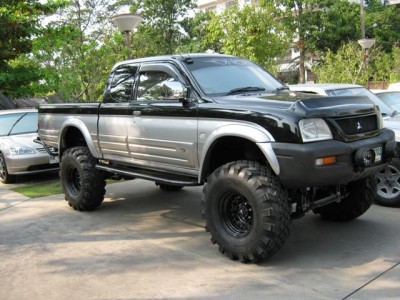

Доброго дня уважаемые товарищи соклубники! Вчерась накопал в недрах интернета интересный на мой взгляд сайтик,на котором продаются лифт комплекты (по мне так правильные)!
Где взять его у нас в России ума не приложу,т.к на ебае он стоит 2561$ что очень пугает,да и ЖАБА душит!
В я чем я увидел его плюсы - отсутствует излом гранат,торсионы работают в штатном режиме ну и установка 35х бидонов без снятия арок и подрезки крыла,что очень радует :) а для тех у кого есть бодик,можно и 37 вонзить ::-D:
Если есть мысли на этот счет,то очень хотелось бы выслушать!
Заранее спасибо за совет!

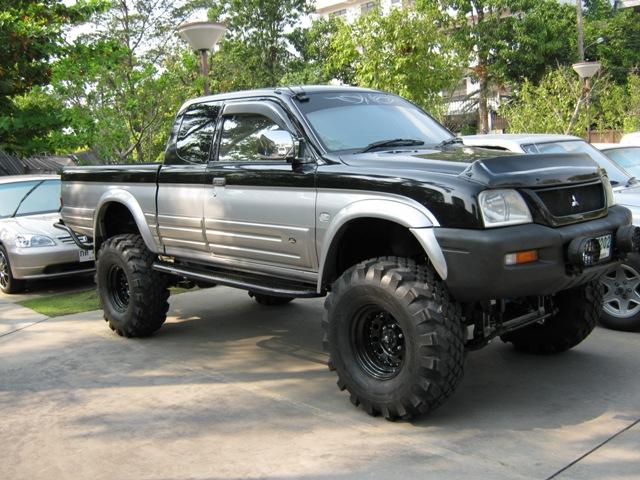

Мы тут с товарищами посовещались и решили сами такой подрамник забацать! Если получится сразу наделаем копий! Лифт предположительно 15см,так как у нас уже штук пять желающих! Цену вопроса еще не обсуждали,но думаю в пределах 35 тыр!
З.Ы Похвастаюсь! Колеса мои уже выехали из МСК - King Cobra Extreme 35\10.5\r15 ::-D:
Вот этот лифт кит и мои 35е колеса)))
