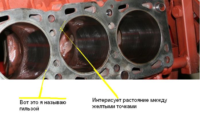

На сколько я знал в блок циллиндров впресовывают гильзы именно в них ходит поршень... Похоже это из-за того что я учил мат часть 15 лет назад и на всяких зилах, газах...
http://www.ai08.org/index.php/term/%D0% ... tel-.xhtml
Ладно забыли про это, кто подскажет какая толщина стенки цилиндра?

NazareT писал(а):Как тебе померить у меня без бошек мотор стоит.
Это Grifon, вот см фото.

То что Вы называете гильзой, есть блок цилиндров. То что Вы отметили желтыми точками след от уплотнения газового стыка прокладки головки блока. Запаса по расточке блока практически нет. И Ваша идея утопие.
Так как надо не только "дырку" расковырять, но ещё и поршень подобрать. Про такое понятие как смещение поршневого пальца слушали, как будете расчитывать?
