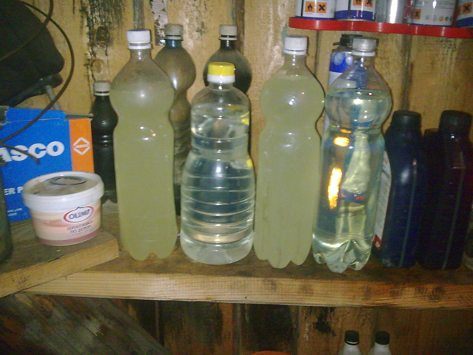

А что у нас в баке,дизель конечно
Вопрос только какой.На фото лето настоящее ,зима,50 на 50,зима.Заходишь в гараж и видишь что у тебя в баке.

Дааа... Дедон, ты у нас хитрец известный.
Надо взять на вооружение. Чтобы заправки на вшивость проверять.

На заправках бодяжат мешают лето с зимой,разбавляют,емкости под землей при заправке не поймешь что льется,а так все видно.У нас одна новая заправка год назад построили,так у нее под солярку всего ОДНА емкость закопана,тоесть пока лето не израсходуется будет смесь.Когда мороз будет покрепче еще фото выложу!А Паджерик до -20 на соляре лето плюс зима 50 на 50 едет спокойно.Ниже только прозрачненькую!!!

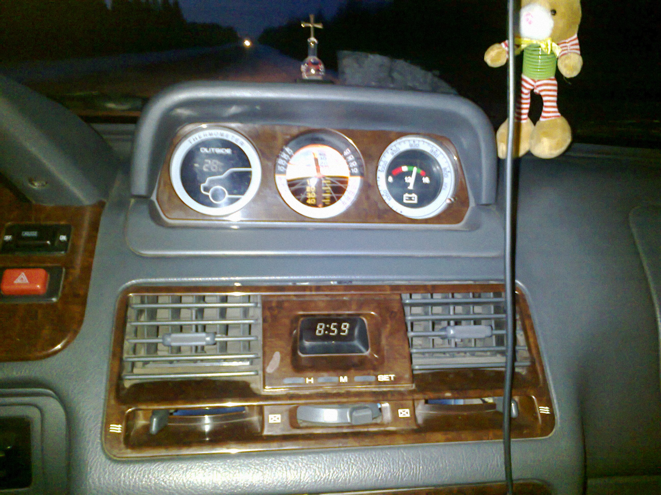

Вчера ехал -28,заехал на заправку в Твери новая совсем,но я на мойку к ним.У них бутылки у самих на колонках стоят можно сразу посмотреть.Народ ведь разный,местным по морде и без контрольной закупки можно настучать!
