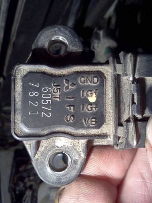

Пытался писать но по всей видимости не в той ветке... Время прошло теперь тупик !
Суть проблемы было в том как проверить датчик или его исключить ...(выделяю текст прошлого сообщения)
Подскажите как ? а главное на схемке какой ? проверить этот датчик ! На фото ниже
Читал что его можно исключить временно путем замыкания проводов ... но каких именно ??? ВЫРУЧАЙТЕ !!!
Да и еще очень буду признателен если кто отзовется и еще предложит варианты отсутствия искры на данном двигателе

Те ребята что сканер подключали и не один , в один голос говорят что все ОК все сигналы все датчики все в норме... ремень на месте
Единственное они не совсем правильно понимают как может тат датчик что у меня на фото блокировать искру и как его правильно исключить для выявления неисправности? Его сканер не видит, а должен ли ? так как я понимаю это силовой транзистор ... или я ошибаюсь ???

Всем привет!
Забрал машину от Электриков.
Что выяснили:
1. Облупились провода на катушке и замыкали, следствие она не работала - восстановили.
2. Так как было замыкание сломался датчик контроля неисправности системы зажигания тот что у меня на фото выше ! восстановили путем перемыкания и добавления сопротивления ( временно пока не придет новый) следовательно тахометр пока не работает.
МАШИНУ Завели !!! в одном цилиндре в правой ветке куда не лазили свеча не работает двигу трясет чуток.
Решили поменять все свечи как придет датчик, + провода те что идут на катушки так как они все осыпаются...!!!
Предварительный диагноз: Пока обнаружили неисправность насоса повредили провода на катушках.

Продолжение истории таково , хоть и с запозданием
трясло двигу не из за свечки а от того что катушка та что не исправта так и не работала :(
Купил новую ....
Поменяли свечи поставили катушку , новый датчик. Завели машину она проработала 5 сек и заглохла ...
Горе мастера решили что это датчик новый не исправен, поставили старый завели ! 5 сек машина не глохнет ! :)
через 10 сек начала троить !!! здохла катушка вздулась :( все в том же целиндре ) итог убили 2 катушки...
Нашел разбор путний привез недорого еще 1 катушку , мастера по моей просьбе все перекопали от катушек до (Энеджи Контрол Юнит. Блог управления двигателем)
Сказали что вылетел выходной транзистор... восстановили катушку поставили ... уехал !
Вот собственно чем и заканчилась история с искрой...

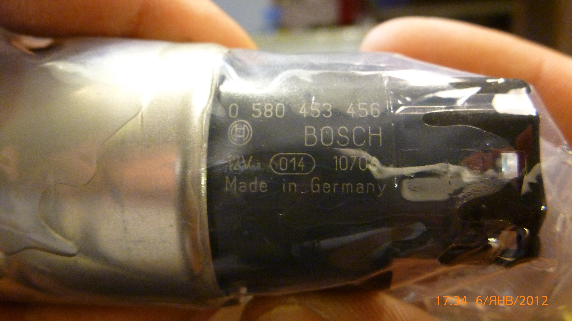

Через 2-3 месяца накрылся опять новый насос БОШ! фото его выкладываю вот с таким номером!
еще фото того что поставил после PB-997 ! ПОЛЕТ НОРМАЛЬНЫЙ! даже думаю шустрее...
Закончил историю как и обещал..
Руки ток опустились на пол года из за этой истории...
Или не повезло с ним или он не подходит !

отпишись какие контакты перемыкал если можно то фото

Да нада фотку так не объясню , постараюсь найти датчик и сфоткать... пиши почту куда фото кинуть на всякий
