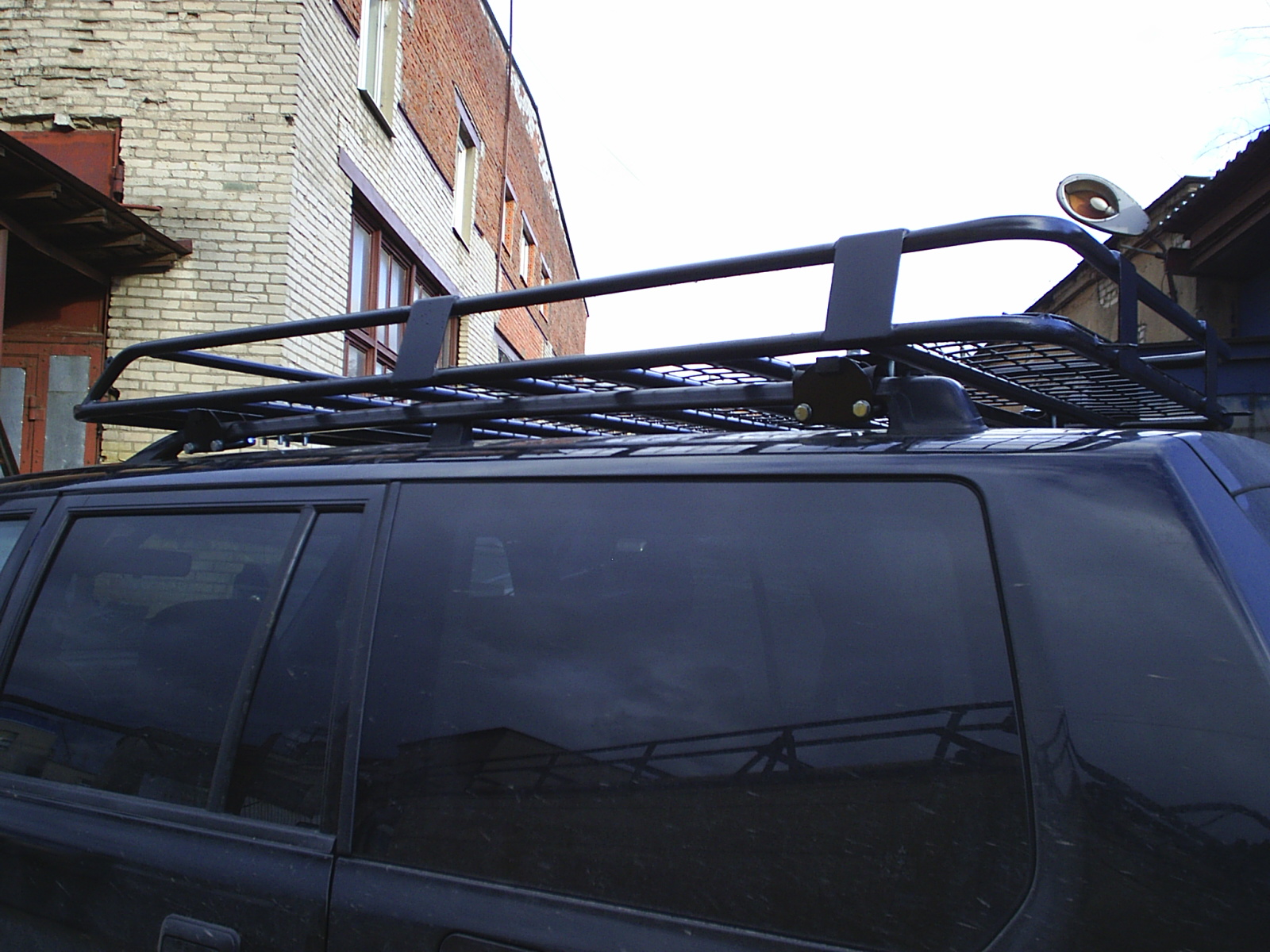

- Serega709
- Сообщения: 309
- Зарегистрирован: 13 окт 2011, 08:59
- Мой автомобиль(и):: MITSUBISHI MONTERO SPORT, LS,3.0\6G72, АКПП, 2000г.
- Откуда: Омская область
- Благодарил (а): 5 раз
- Поблагодарили: 3 раза
Re: Крепления на экспедиционник
Тему создавать новую не стал, скиньте кому не трудно фотки крепления экспедиционника к рейлингам, в принципе уже придумал как сделать, но просто хотелось бы посмотреть еще у кого нить,может проще вариант будет
Дык если есть водостоки,то ессно к ним,бЭз вариантов....wano69 писал(а):а мне сказали что на реленги богажник нельзя. Реленги хлипко крепяться к крыше. Я на своей машине подёргал реленги, мне и в правду показалось что они не надёжны. Буду покупать с крепежами на водостоки.
а если водостоков нет,типа как на мпс-тут 2 варианта= крышу дырявить( штоп за дерево зацепить и нах пол крыши,как консерву вскрыть) или за рейлинги- в подобном случае ломаются\отрывает рейлинги
МШУ спасиба за фотку
