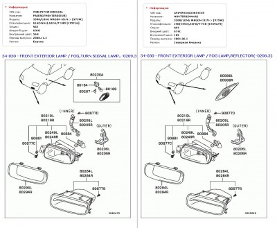

Господа подскажите плиз неучу, подходят ли ПТФ от третьего паджерика на монтеро. Просто ПТФ уже старые, все заюзаные и ко всему на одной из них прострелено стекло ::'(: вот хочу заказать с хромированными встаками, звоню туда,а мне мол говорят что от паджерика 3 на монтеро не подходят. Машинка доресталинговая 2001 г. с прямоугольными ПТФ... Спасибо!!!

Круглые подходят.
дорестайл, тоже совместим должен быть....
Прямоугольный дорестайл, тоже одинаков!

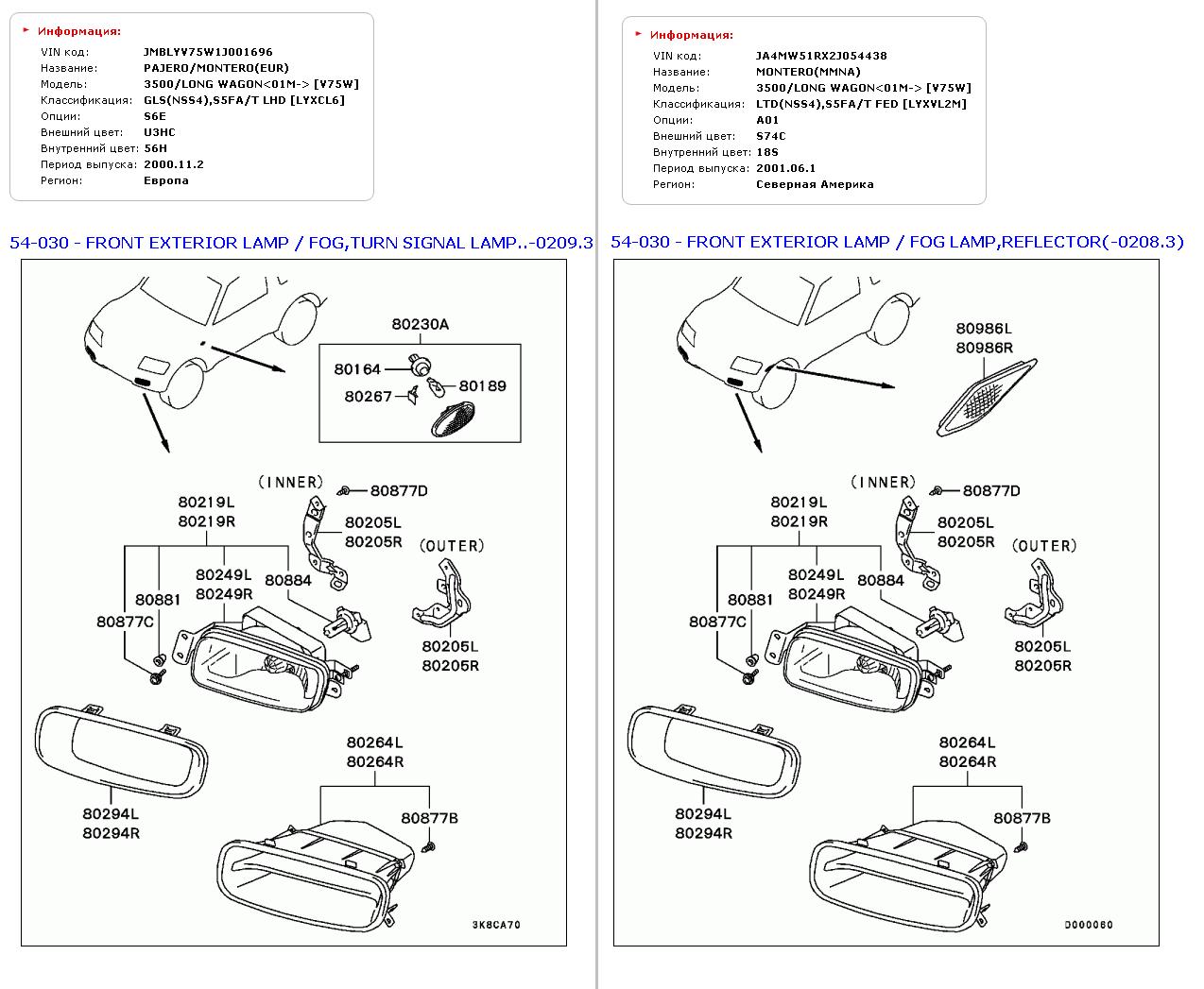

Сейчас нашёл vin коды Pajero и Montero оба проверил по каталогу. Картинка с ПТФками одинакова:
Слева Pajero, справа Montero:
найди 15 отличий :-)

Эт че за програмка?))) ПТФ одинаковые 100%

DenVer писал(а):Эт че за програмка?))) ПТФ одинаковые 100%
Это не программа, это я из он-лайн каталога взял, сделал принтскирн обоих вариантов и совместил для наглядности.
