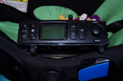

Подскажите пожалуйста, вот такой блок управления можно поставить заместо просто, рычажного?
Много предстоит переделок или все намного просто? Кто-нибудь сталкивался с такой переделкой?

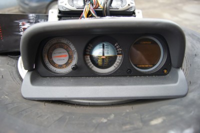

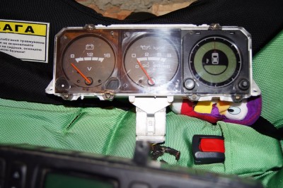

И по допприборам. Есть вот такая комбинация
а хочу вот такую поставить
и тот же вопрос по подключению, сложностей много? И крайний справа прибор что показывает?

компасс это
под давление масла нада ставить тройник
климат нада много переделывать

С климатиком нужно вместо всех тросиков нужно ставить электро привода и несколько релюх. Торпеду снимать придется полностью. Если с электрикой проблем нет, и ,не считать гемора с разборкой и сборкой, то за пару дней вкрячишь. С доп приборами ни каких проблем. Вольтметр на любые +12В, для датчика масла как уже писали тройник и сам датчик под капот, компасу только +12 и габариты, а еще датчик температуры (он там же в компасе.)

за пару дней климат не вкрячит!!!нужно поставить моторчики управления заслонкой на печке и на заслонке улица салон\что не так просто\+датчик температуры под радиатором печки+ надо проводку под климат свою,надо блок управления\силовой транзистор\сопротивление на корпусе заслонки салон улица.

, компасу только +12 и габариты, Еще нужен датчик на компас стоит под стеклом по центру панели.

AlexU-U переделок особо нет,снимаешь старые приборы в этот же разъём вставляешь другие приборы., только тянешь от указателя давления жёлтый провод на датчик давления(датчик нужно купить на стрелку) компасу на новых приборах ,доп датчики не надо.

Я себе даже купил все под переделку под климат: всю проводку, печку, панель управления, короче примерно 30 килограмм всякой фигни. Потом начал разбираться в проводке, разборе салона, примерно осознал масштабы переделок и отказался от этой затеи. Так все это добро до сих пор и валяется. Ну и как мне сказали на паджерах климат сам по себе не очень работает, а проблем с кустарным будет уйма. Я бы не советовал)

:) Переделка крутилок на климат привела к ГОДУ стояния машины на улице в разобранном виде. В результате после покупки новой проводки и блоков печки/кондея стоят крутилки, климат валяется в гараже (все моторчики на своих местах уже переделанные под левый руль) и раздербаненная старая проводка. При сборке не все детали нашлись (щас заслонка центральных воздуховодов, которые справа и слева от часов через одно место работает. Так что думайте сами...

older-здорово.это ты зря.свою пока не ставил.но моя работает корректно.кому интересно можете приехать покажу.проверил соответственно прям на полу.просто подключил всю проводку ко всем блокам \климата\к аккумулятору и всё работает на 5+

Завидую я тебе слегка. Видимо электрик кривой попался, а сам я не в теме. Может выберу время - приеду к тебе. Хотя щас проводка под климат на сопли похожа. Её просто собирать нужно, хотя всё остальное в порядке.
