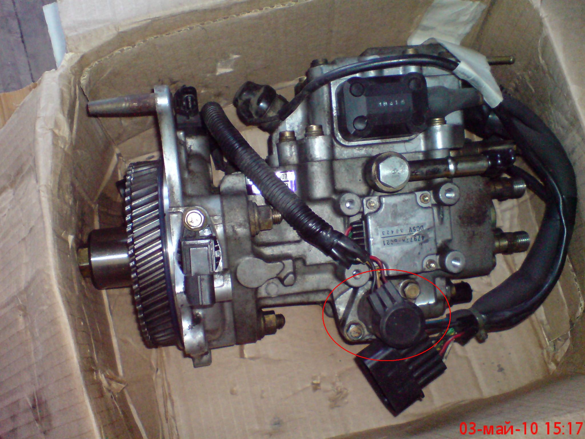

Ну насчёт ремонта ТНВД, это наверное рано! Если бы была вода, то она осталась бы в отстойнике топливного фильтра.
1.Так что проверь его.
2.Проверь сетку на входе ТНВД.
3. Заодно и шток опережения впрыска.
4.Фильтр датчика наддува (на впускном коллекторе и от него трубка к датчику) о этом частично говорят ошибка 12, 49

Надо снять датчик опережения. Как ходит поршень, задиры. Померить внутрикорпусное давление.

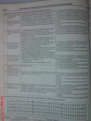

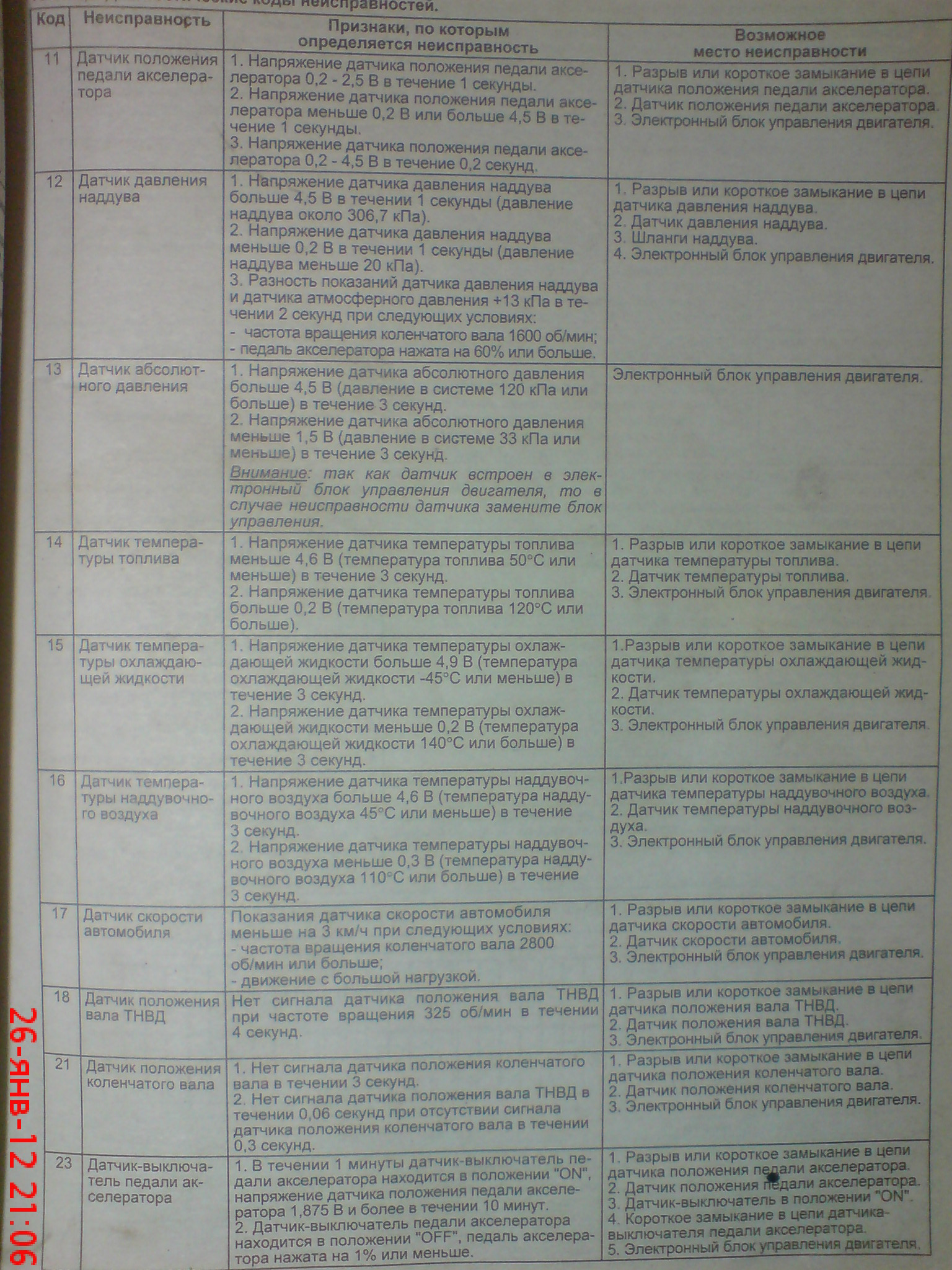

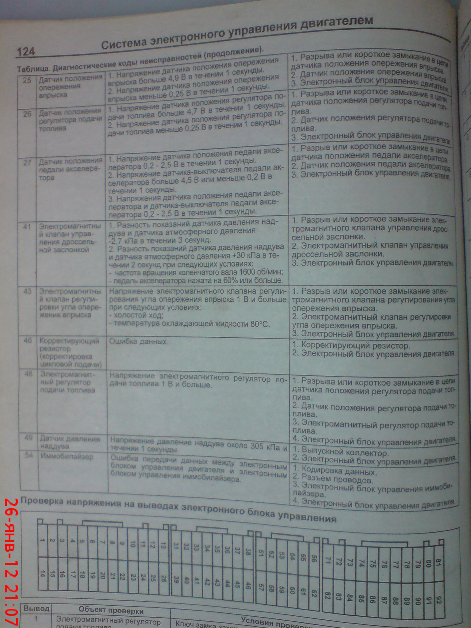

диагностика показала три ошибки по движке, в инете по описанию ошибок нашел (скан листа книги) , что в комбинации 12 (41, 49) имеют определенное значение ,да здесь на форуме упоминание об этих ошибках и все... больше инфы ноль. Заказал сегодня книжку, придет в понедельник, думаю что там найду ответ что означает такая комбинация. пока ждемс :*DRINK*:
