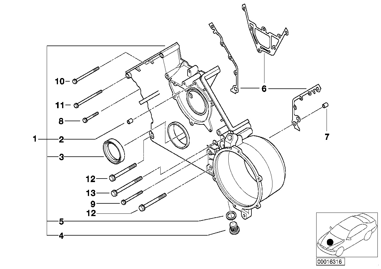

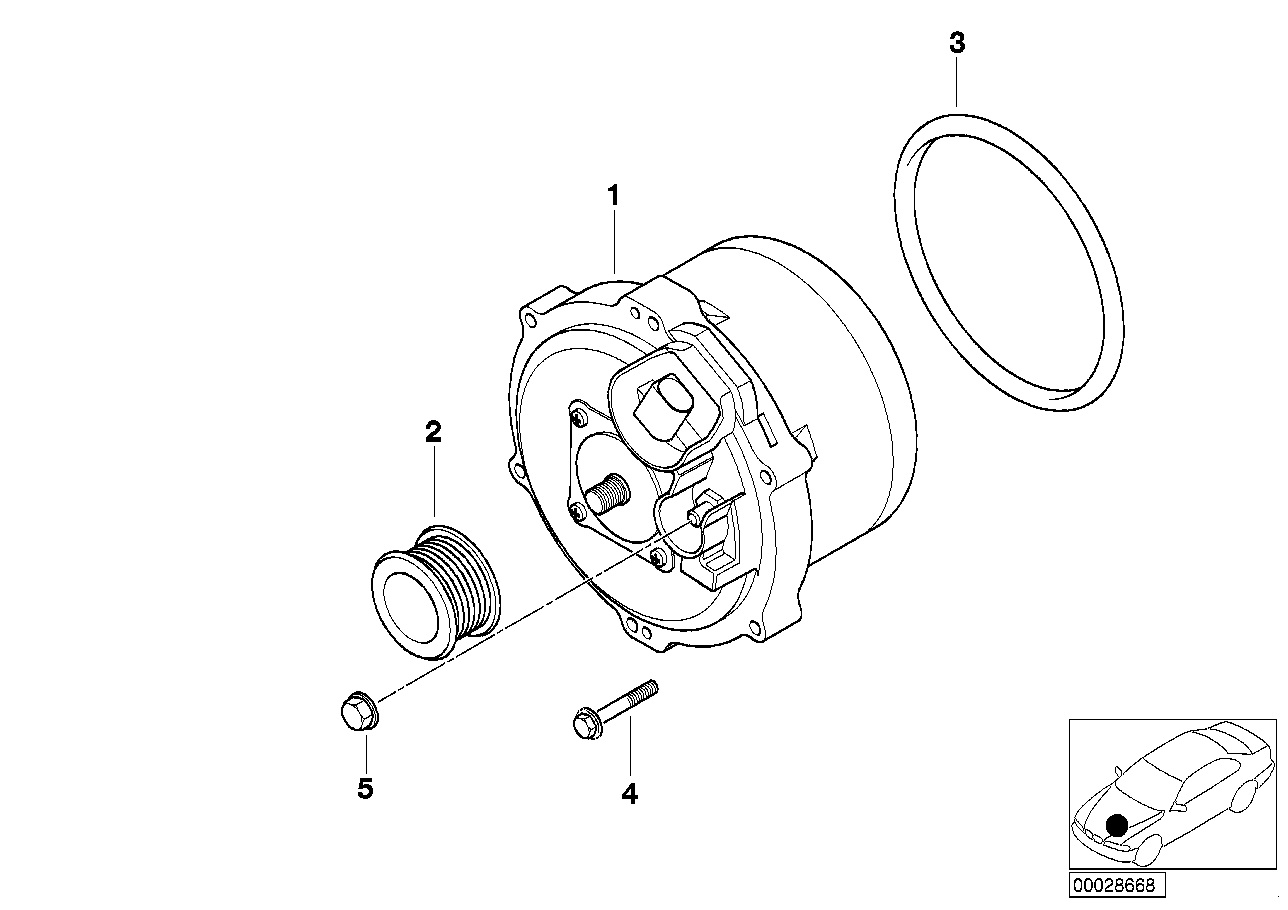

Ну в целом как то так: существует герметичный генератор от бмв х5 мотор м62 кузов е53
этот генератор имеет герметичный корпус и водяное охлаждение
генератор 150а устанавливается в переднюю крышку мотора
водянка подключается вобще просто 1 вход один выход параллельно печке ( в случае ММС )
так понимаю надо отрезать корпус генератора от передней крышки и приколхозить на какой либо другой мотор
собственно себе пока такой вариант не рассматриваю - попросили подбросить идею, ну и вот

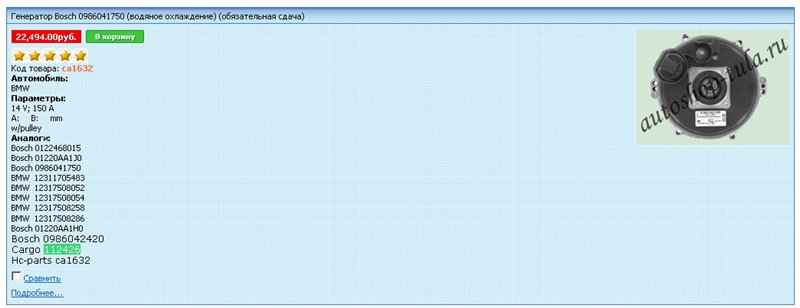

Интересная штука, а сколько такой на разборке стоит?

Новый 22500....реально душно,но думаю,после выковыривания тины и лягушек из гены с воздушным охлаждением,можно задумаца над б.у......а раборщики-непредсказуемыJenek писал(а):Интересная штука, а сколько такой на разборке стоит?

не более десятки

В конторах(ремонт ген) за него просят 15000

Посмотрел на сайтах ваших разборок Москва, Питер 20000 -25000 р. просят
