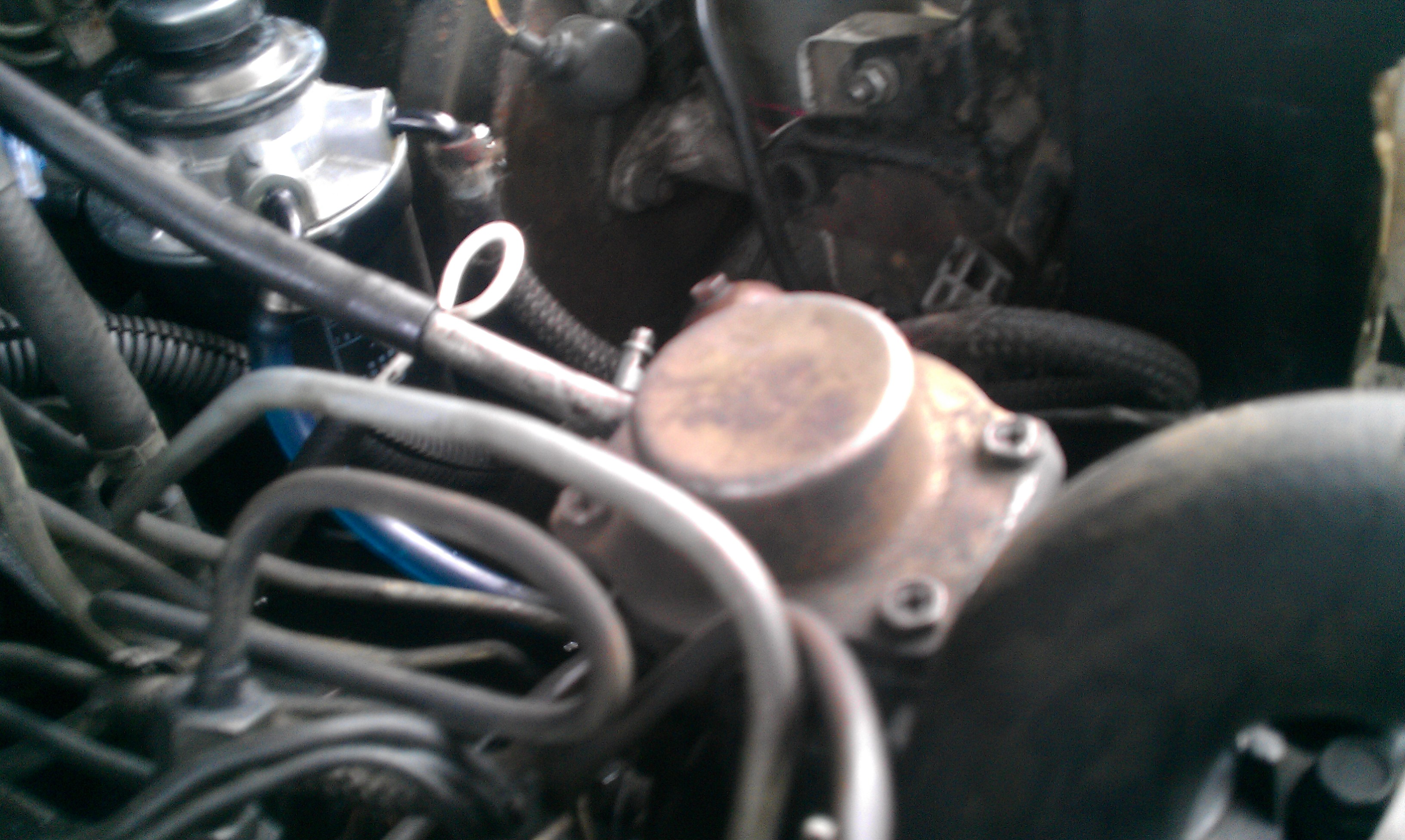

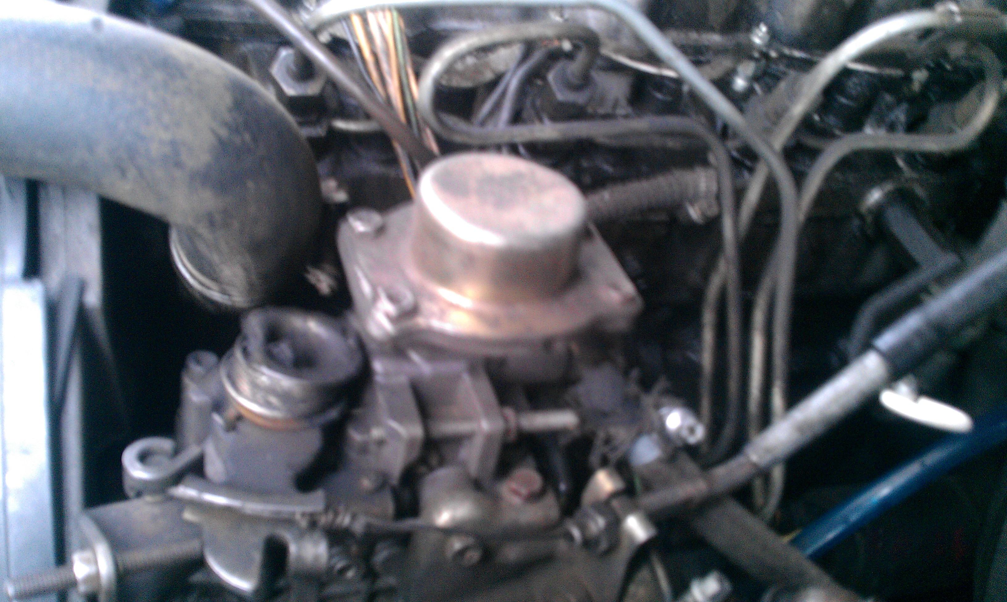

Вот немного потеплело на улице и я все таки добрался и наделал фоток.
Сняв эту крышку. Под крышкой я увидел какой то медный бкчечик в виде пружины. Вот теперь возник вопрос возможно ли вообще поставить другую крышку с выходом на турбину. То есть со штуцером. Или на этом ТНВД не предусмотрен корректор по наддуву и соответственно не чего я не сделаю. Знающие люди подскажите пожалуйста.
Крышка ТНВД но почему то без выхода под турбину.

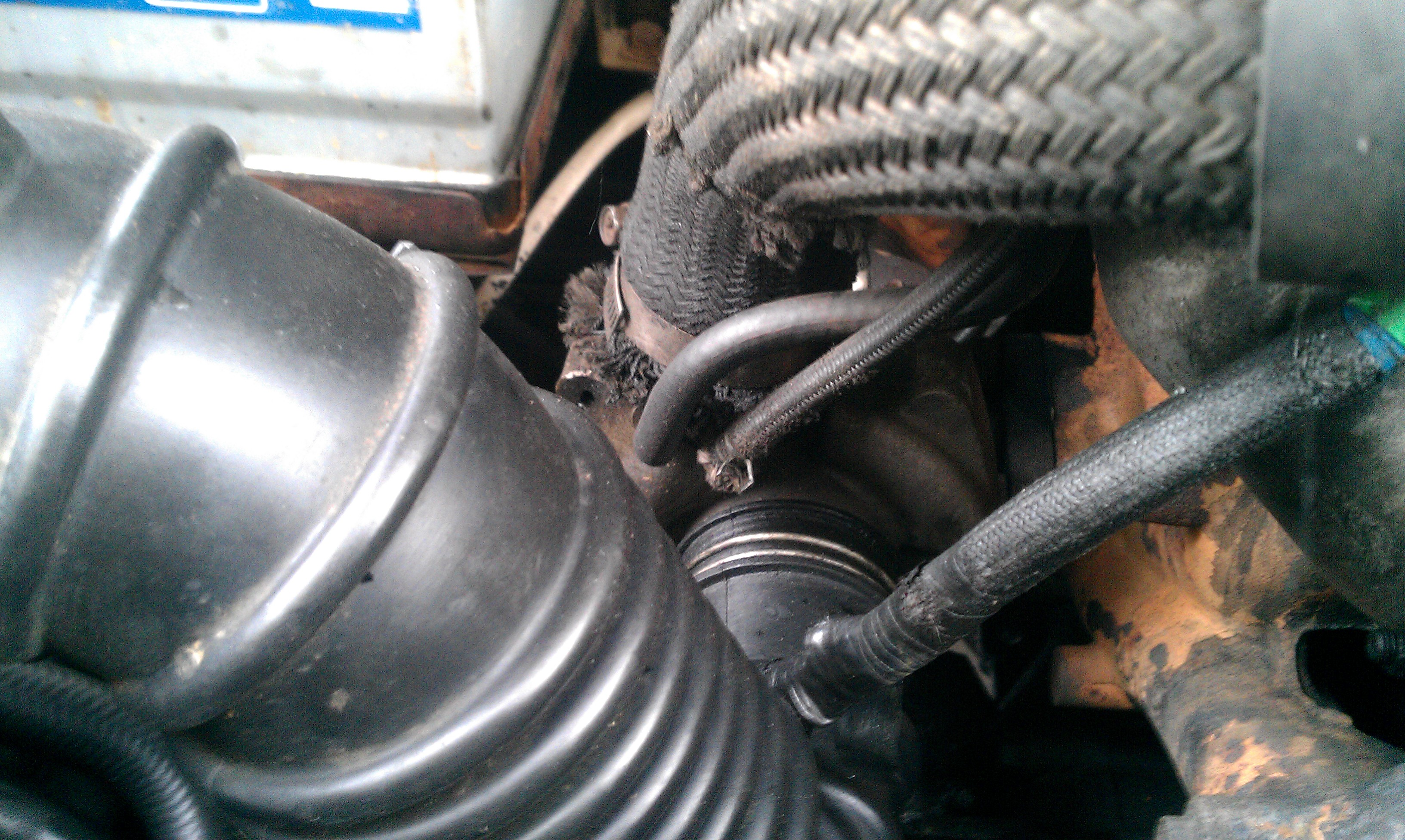

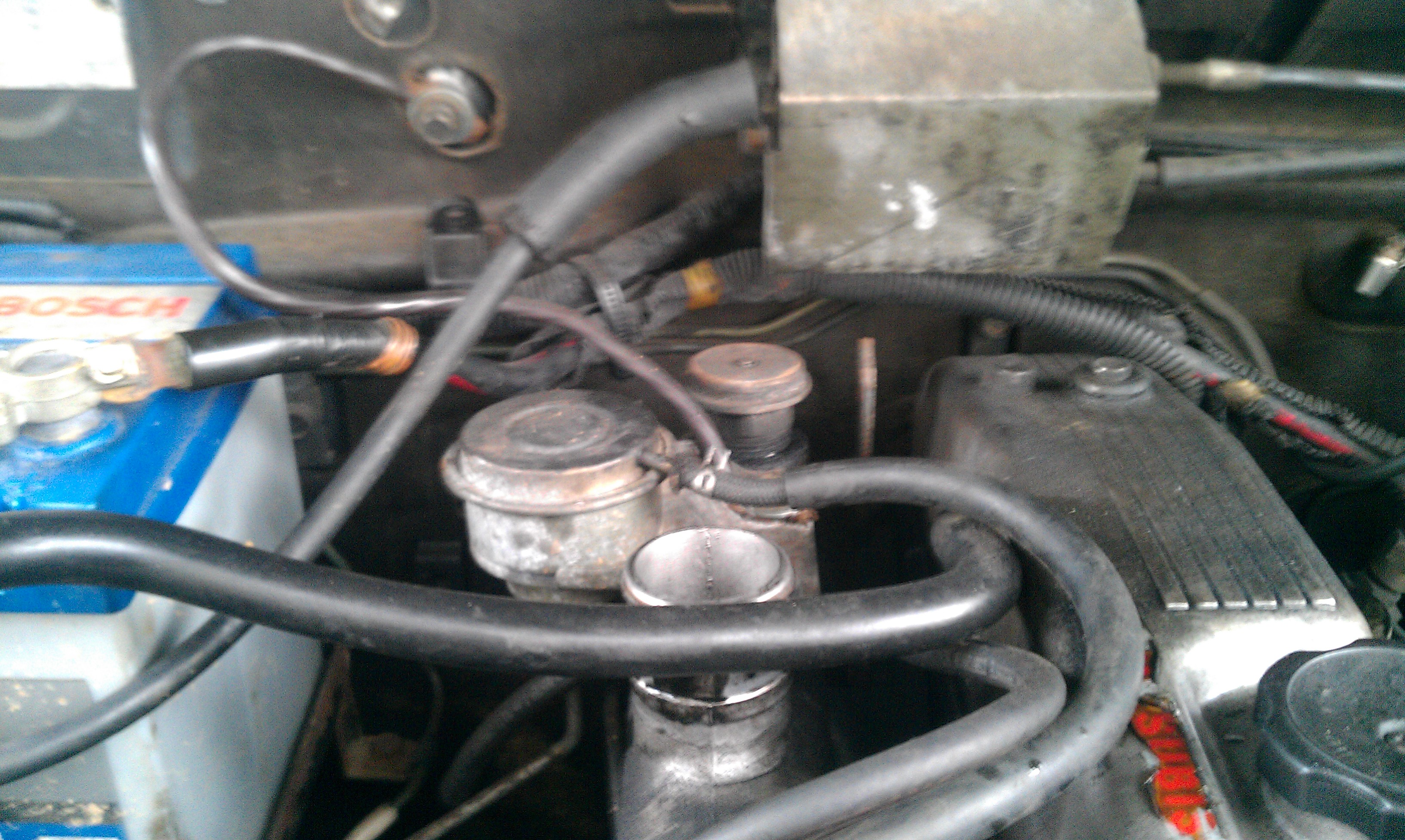

Выходы с турбины 2-а шланка
Один из шлангов турбины подключается вот сюда. Второй шланг у меня заглушен болтом.

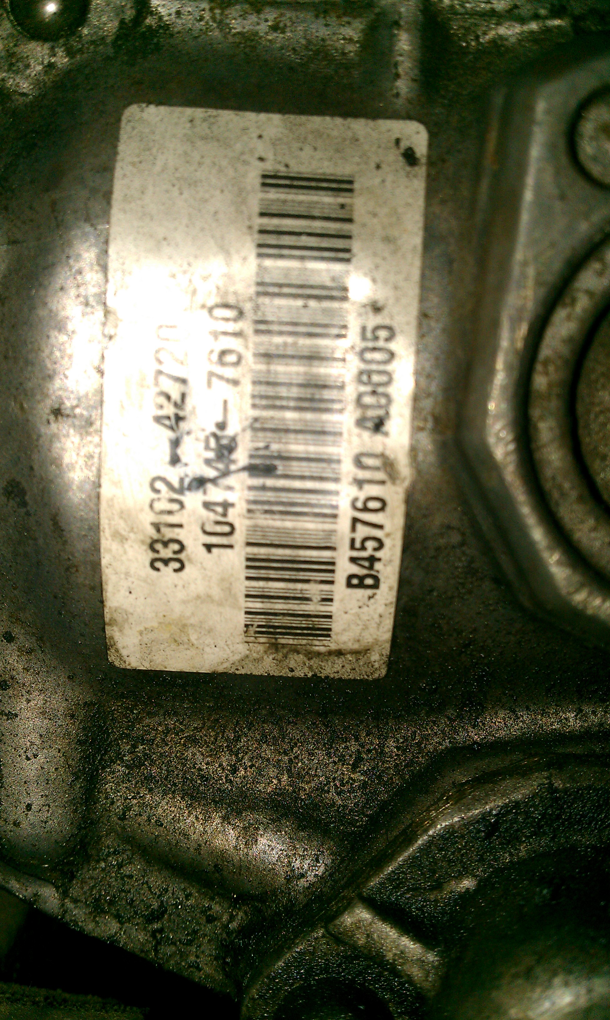

Табличка на ТНВД
Табличка на ТНВД
Крышка с другой стороны. Не какого намека на штуцер.

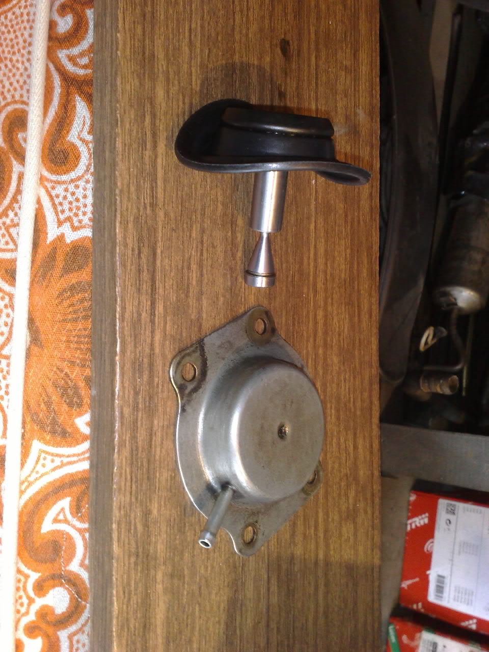

То есть тебе нужна крышка на 4 болтиках с соском для трубки турбины?

Крышку нашел,но если у тебя под ней нет диафрагмы со штоком то и работать корректор не будет.

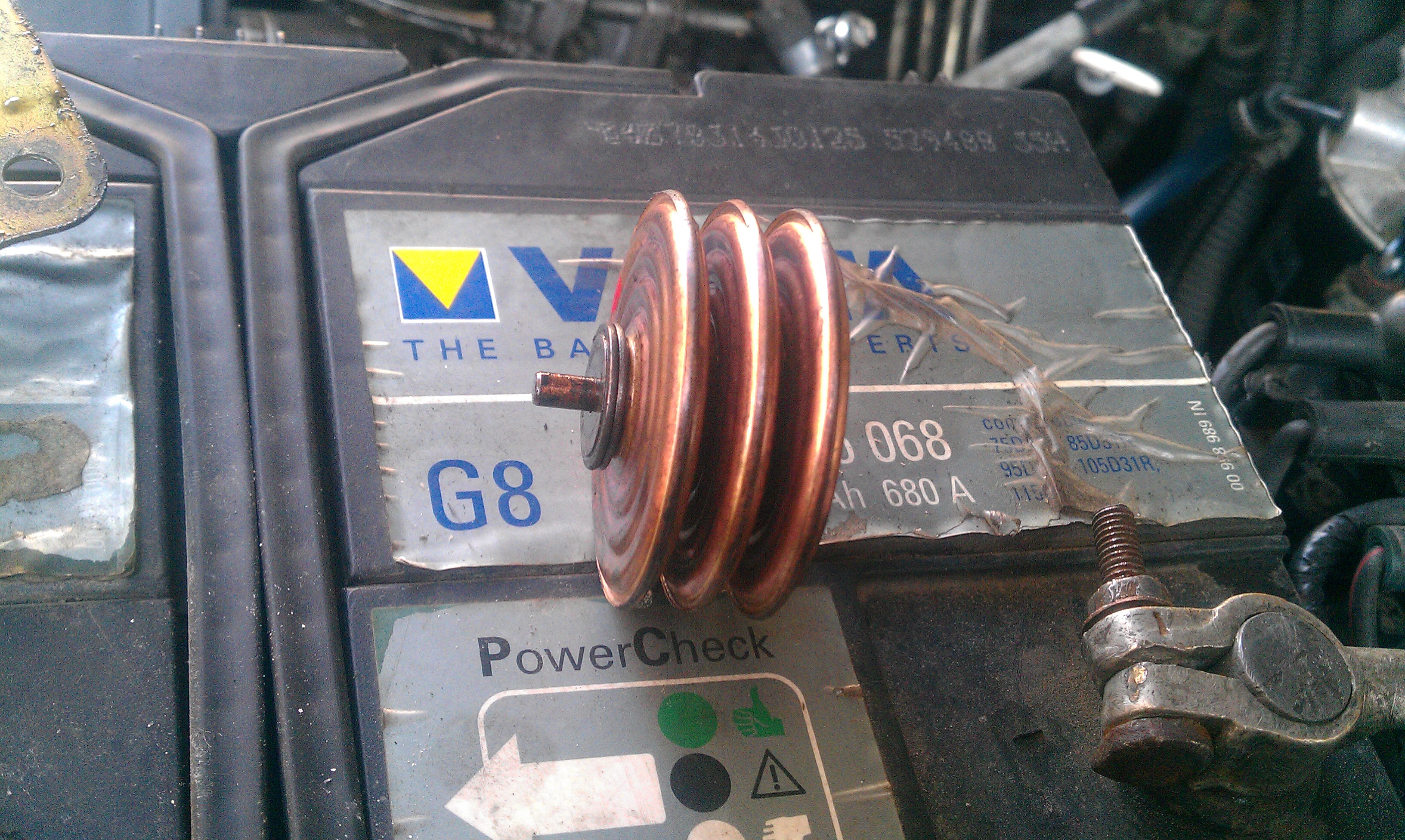

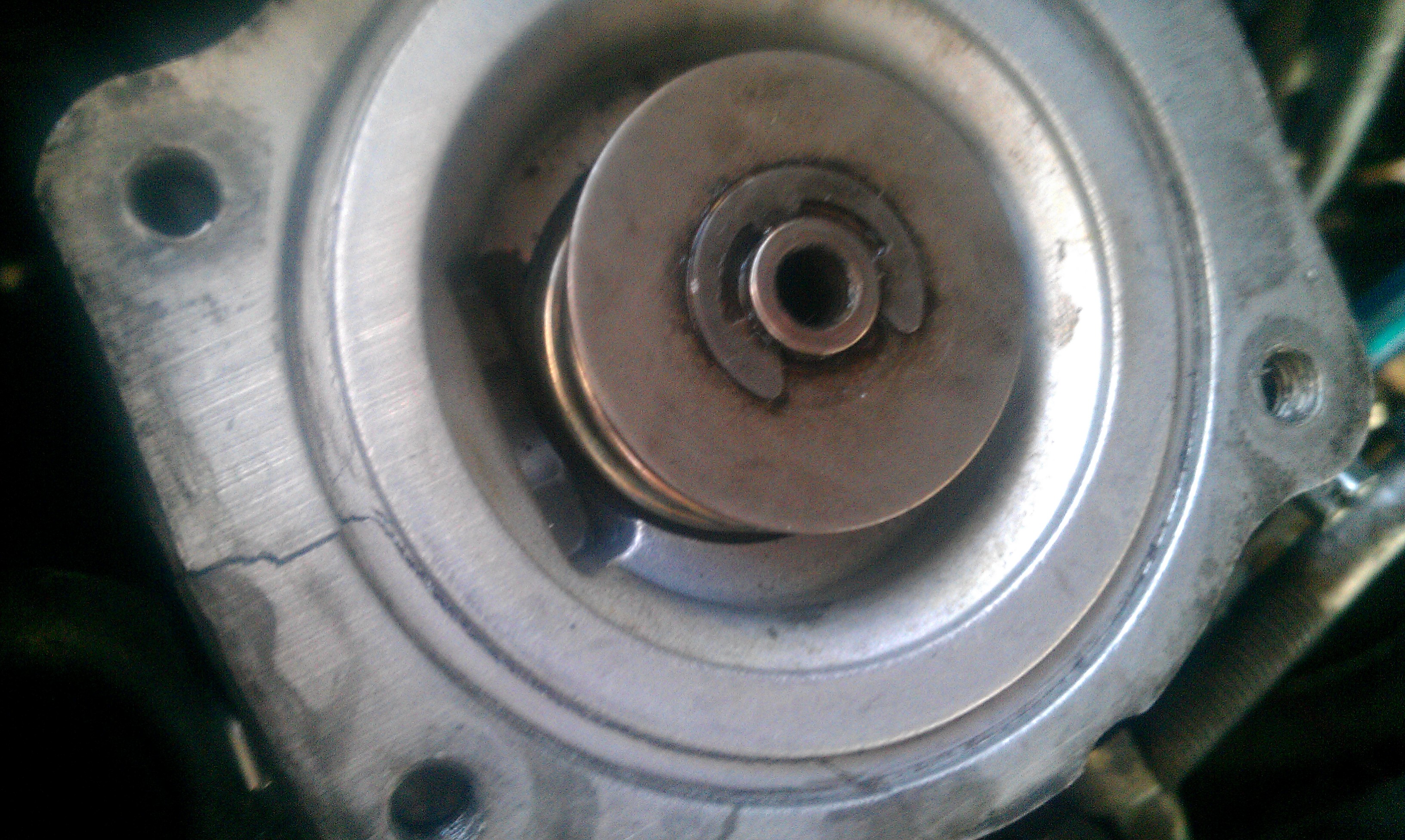

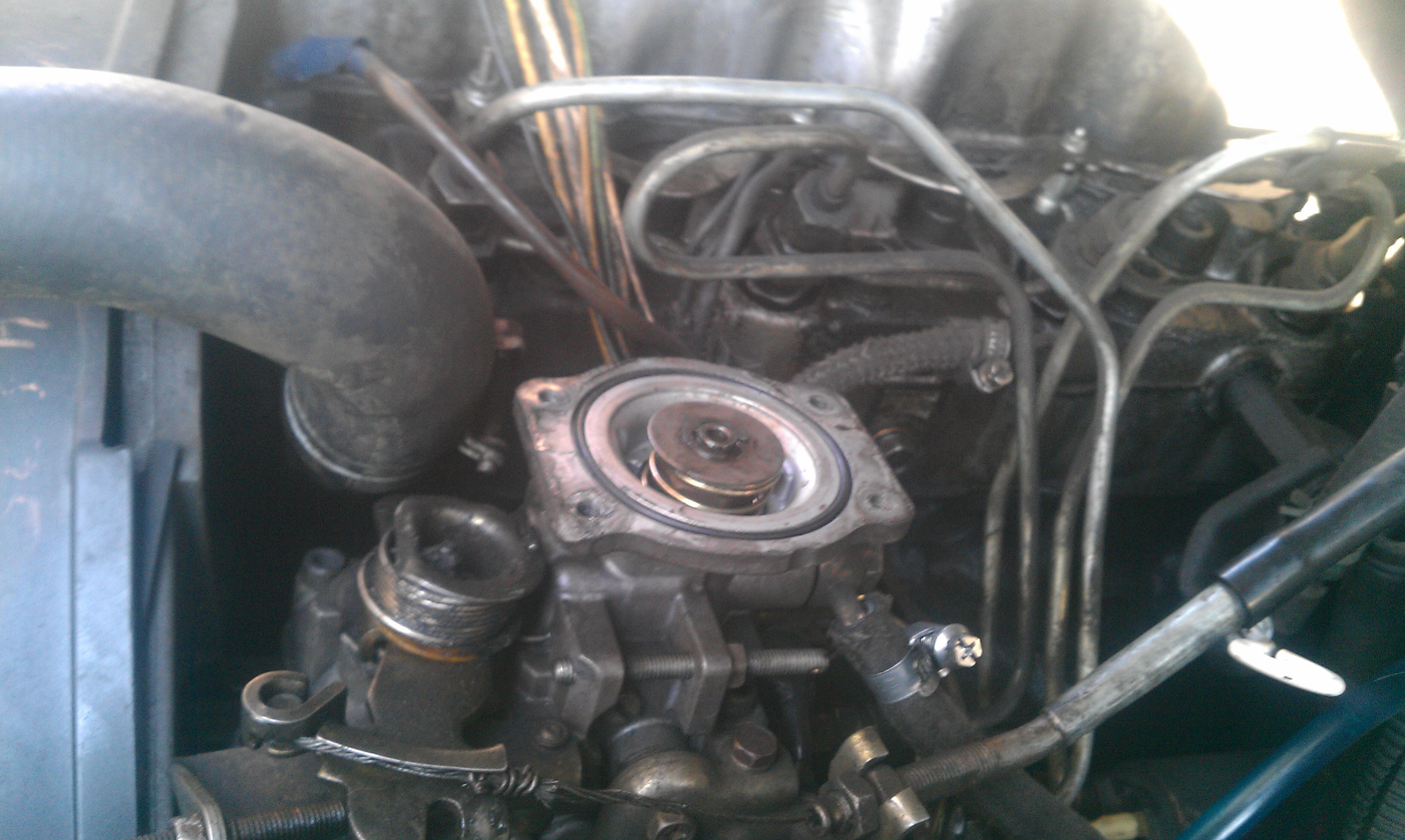

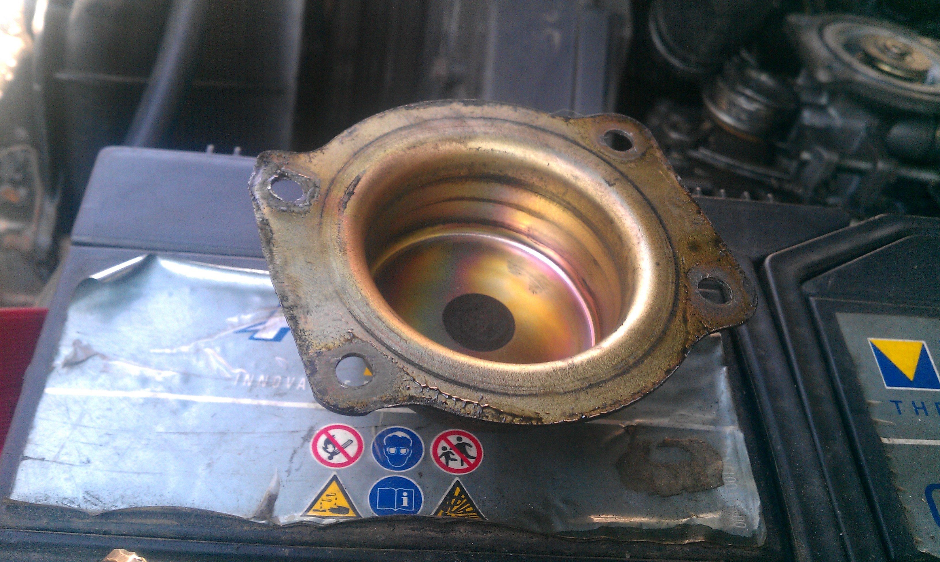

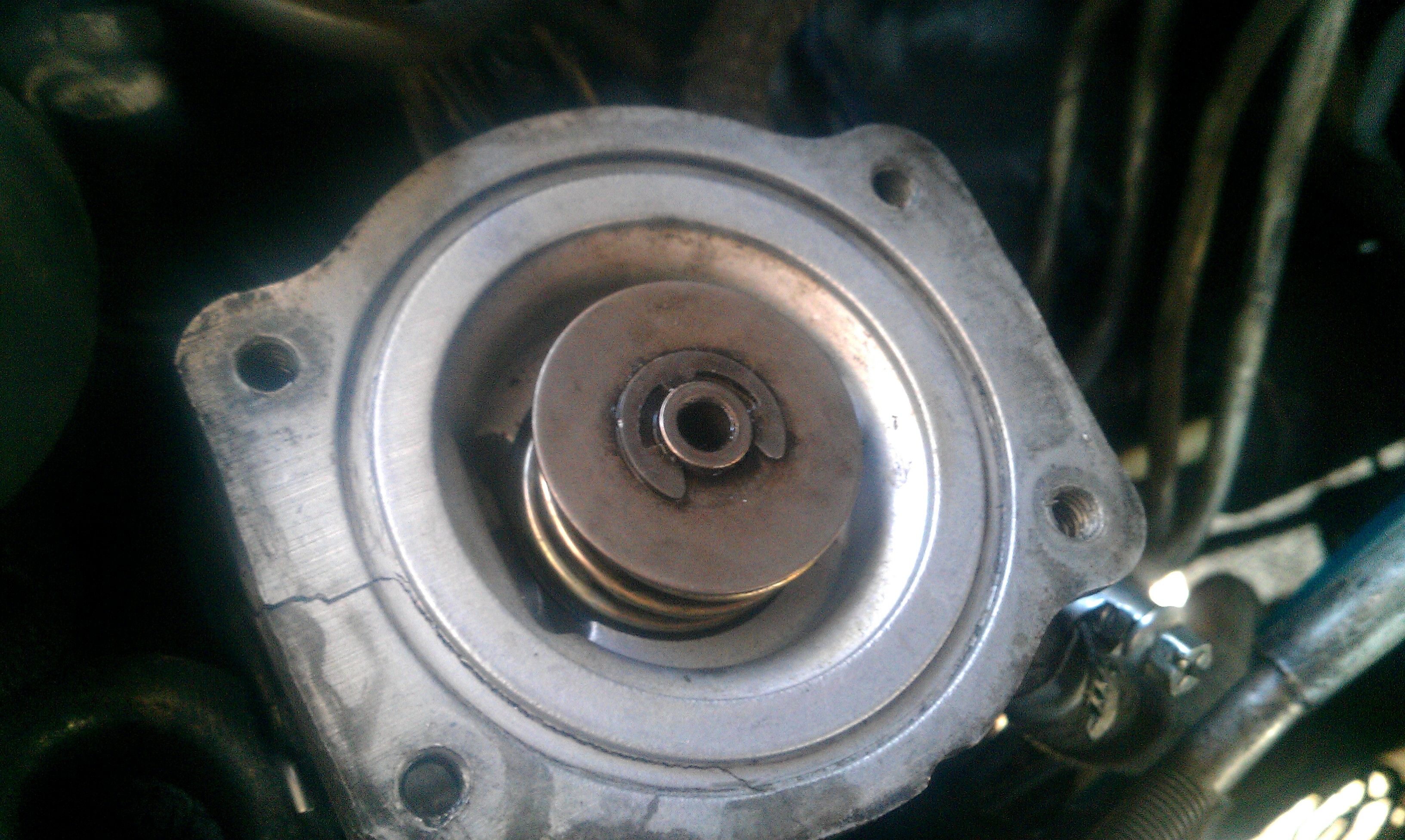

Добрый день. Вот наконец таки сегодня добрался и сделал пару фотографий и выкладываю их.
Но вот каково было мое удивление когда я обнаружил трещину на корпусе крышки ТНВД. И судя по всему теперь придется наверное менять целиком ТНВД так как я понимаю эта верхняя крышка отдельно не продается. А это полная засада. Но пока сделал следующие намазал всю поверхность герметиком и промазал герметиком канавку под прокладку. Раз уж ездил столько с этой трещиной думаю до лета еще до езжу. К сожалению придется покупать ТНВД если же не найду его верхнюю крышку. Возможно кто сталкивался с этой проблемой и может подсказать номерок крышки или же где её прикупить. Заранее благодарен.
Снял крышку
Снял крышку
Вот что стояло под крышкой
Сама крышка
Сама крышка
Обнаружил трещину
Обнаружил трещину
трещина
трещина
