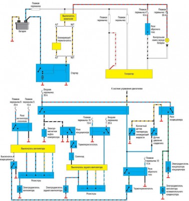

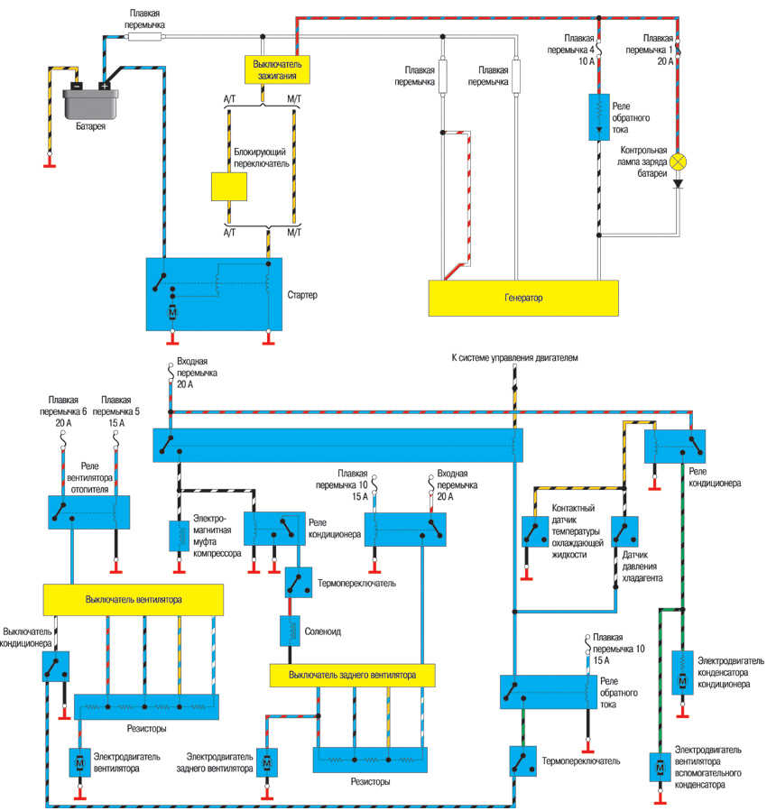

блин, такая же беда, лампочки все менял, а толку нуль :*WALL*: . Кто-нибудь знает в чем причина?
Присоединяюсь при включении зажигания перестали гореть лампочки все кроме давления масла и зарядка пропала.
Под панелью все предохранители прозвонил и в моторном отсеке тоже. В умной книге написано что с ключа зажигания через предохранитель провод идёт на эти лампочки а дальше на катушку возбуждения генеретора. Вопрос где он (предохранитель на10А)находится подскажите

нашел только такую схему

может кто знает, где этот предохранитель находится?
