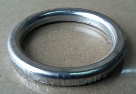

В общем прогорело вот такое колечко (прокладка что ли)
Не могу найти. На экзисте такого вообще нет. Может у кого в других комплектациях присутствует? Дайте номерок что ли, или подскажите, от чего может подойти.

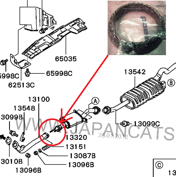

Ух ты. А где на схеме оно?

Мишаня из Обнинска писал(а):Ух ты. А где на схеме оно?
В том-то и дело, что на схеме его нет. А место где оно должно быть обведено красным.

Мишаня из Обнинска писал(а):http://www.japancats.ru/fullinfo.aspx?f ... d=DA001B25
Спасибо! Вроде оно. Главное, чтобы диаметр совпал.. Интересно, а почему у меня на схеме его нет?

MR431022 диаметр 60 мм, не подойдет, в поиск, тем про это навалом:

Решил проблему установкой кольца от ГАЗ-53. Вроде только чуть чуть подсекает, но звук нормальный. ИМХО, при установке любого колхозного кольца, пружины надо убирать. Вот такое колечко:

Вам хорошо.. Она не стальная. Вроде люминь, но не цельный. Как бы из 2-х половинок. А вообще, можно и выточить. Из того же люминя например. Внутренний диаметр 48 мм., наружный под конус от 60 мм.
