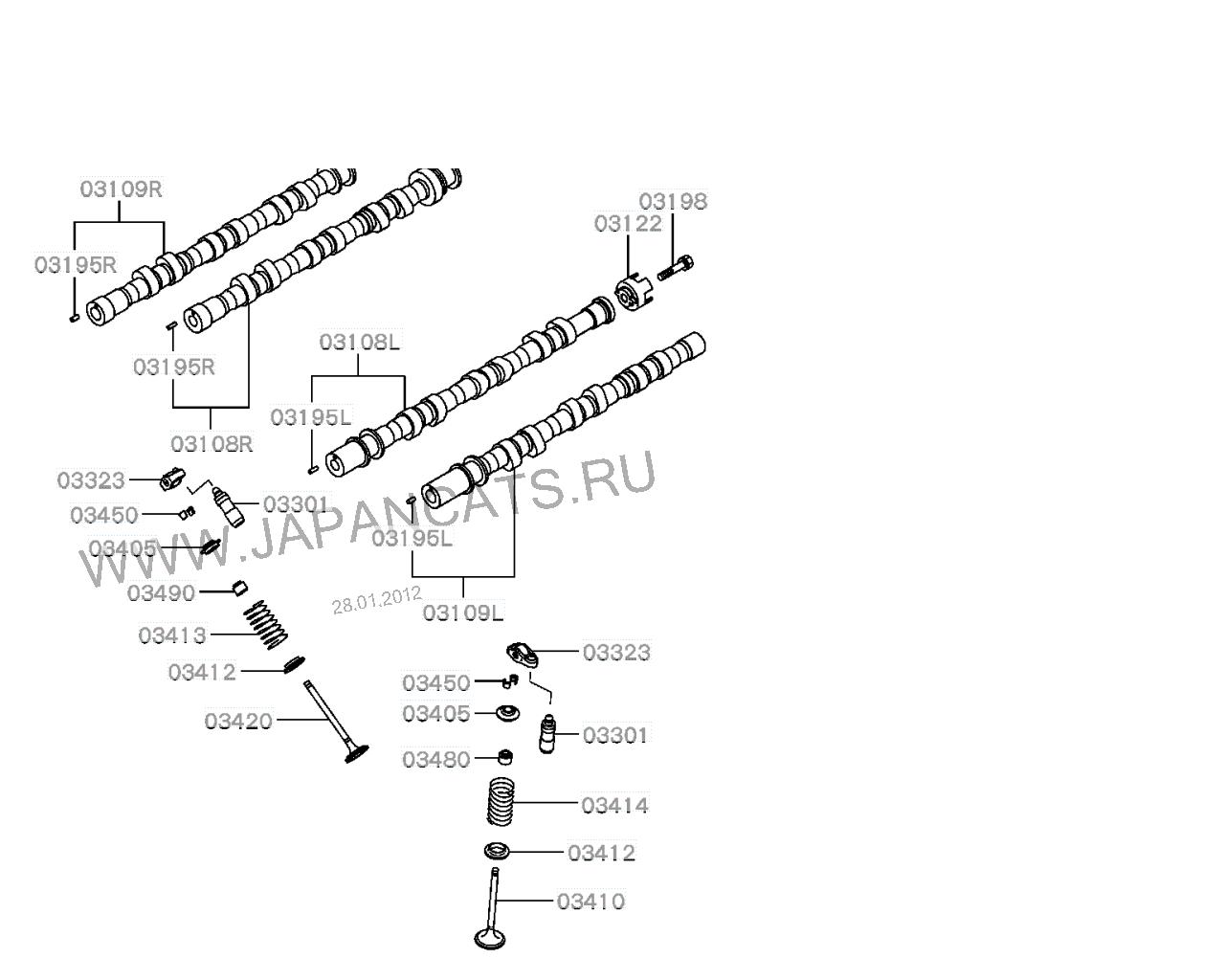

Звонил мастер, снял ГБЦ, но ещё не до конда её разобрал, говорит на выпускном клапане задир (видимо кусок сгоревшей свечи попал) и прогорело и выдавило седло клапана. А гидрик у меня подстукивал один на холодную. Может это и он был, и это из-за него случилось? Клапан однозначно буду новый ставить, а что с седлом делать? Я так понял это деталь под номером 03412

Re: Компрессия 0
Сообщение Sergei-057 »
А седло эта деталь которую я указал, или какая то другая часть ГБЦ? И как мыть форсунки GDI, их вроде нельзя ультразвуком. Поршня и кольца в хорошем состоянии. Если с форсунками всё нормально, то какие ещё могут быть варианты, кроме левой свечи?

свеча сгорает когда в цилиндре не правильное смесеобразование как правило когда масло попадает в камеру сгорания, не важно откуда, через кольца или же через масляные колпачки, или инжектор изначально лил как перепуганный, как то так
А седло это не та часть которую вы указали на рисунке - это такое кольцо на которое клапан садиться в закрытом состоянии, седло вставляется в головку блока цилиндров со стороны камеры сгорания

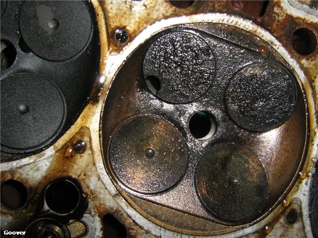

Фотку поршня этого цилиндра можно, с хорошим разрешением, ну и соседних не помешает

Ну это зря. Точнее толку от них уже практически ноль. Головку со стороны камер сгорания не мыли пока? Если нет то можно на неё поглядеть
Головку уже помыли. Поверхность ГБЦ, клапанов и свеча были мокрые (похоже на масло с бензином). Вот приблизительно у меня также было
