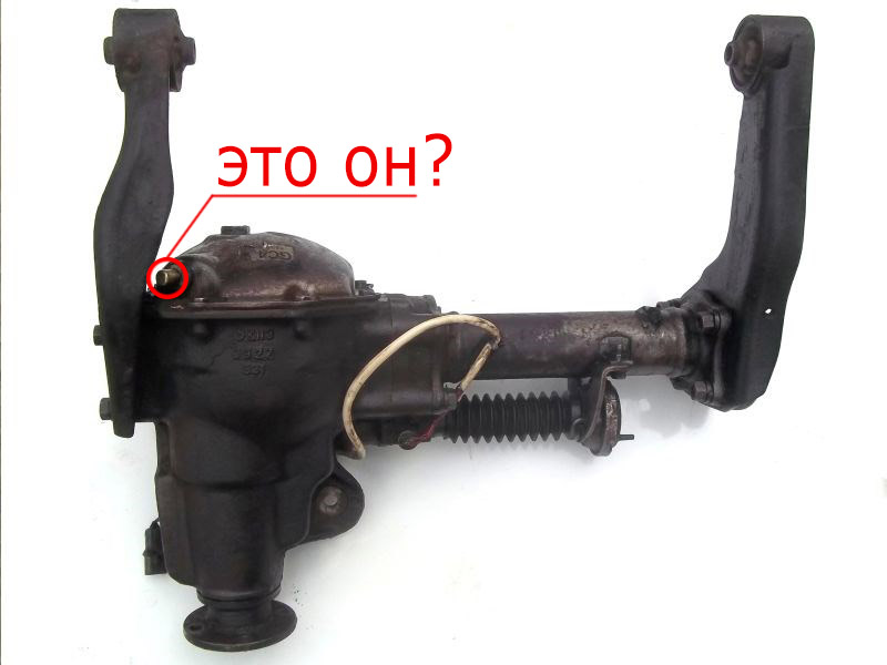

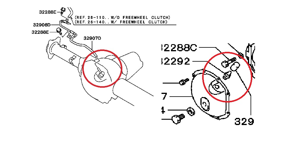

помоги люди добрые, поменял сальник который слева в переднем мосту, масло текло, вот вообщем поменял, а оно всё равно течёт, сапун че то немогу найти, где он там? думаю что где то сверху но вот где не видать, мож в нём дело? подскажите пожалуйста
Сообщения: 57462
Благодарил (а): 1023 раза
Поблагодарили: 4792 раза
Re: Сальник редуктора
chell.dudinka писал(а):помоги люди добрые, поменял сальник который слева в переднем мосту, масло текло, вот вообщем поменял, а оно всё равно течёт, сапун че то немогу найти, где он там? думаю что где то сверху но вот где не видать, мож в нём дело? подскажите пожалуйста
Вот два варианта.
С трубкой и без.

снял переднею крышку редуктора, нечего страшного не обнаружил, вроде всё целое, стружки в масле нету, сапун я как понял это то что на картинке? если да то его вывел под капот, капать стало меньше, но всё равно капает блин
