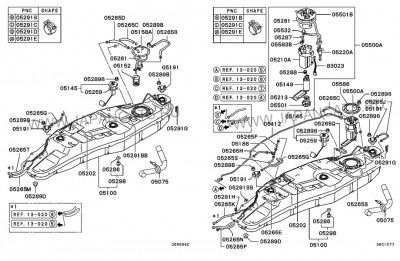

Сгнил бензобак Паджеро 3 3.5 ,бензин.
Есть у друзей от дизеля в Риге,но от бензина нет..

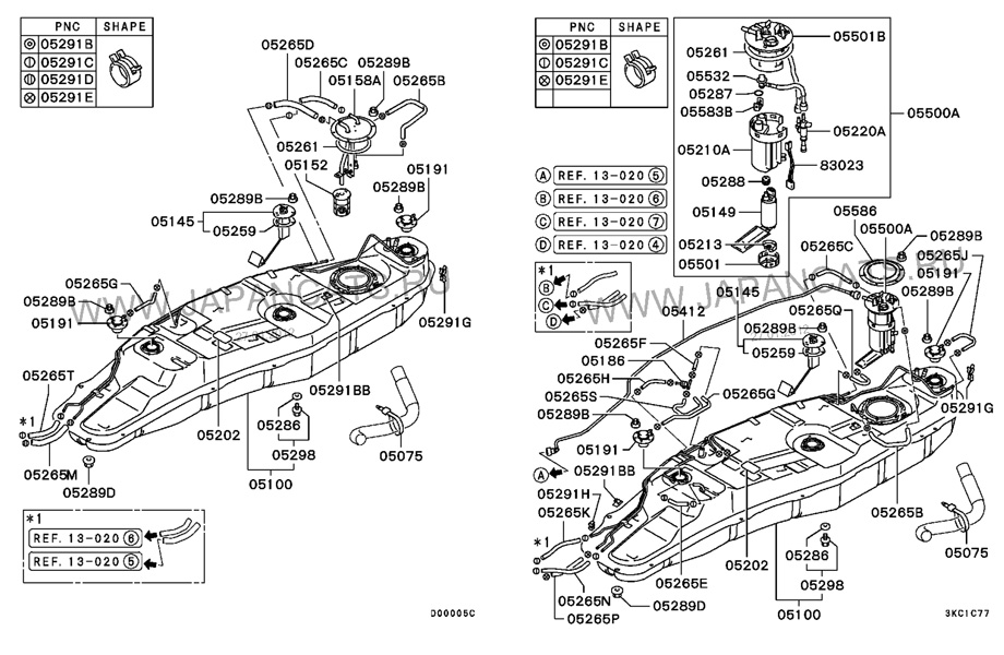

Посмотрев на Ексисте картинки бака от дизеля и бензина , задумался..,что возможность поставить мне от дизеля есть,причём с минимальными доработками..
Так как ни тот ни этот не видел сверху бак,не могу судить..что получиться..
Может кто в курсе.?
Может кто что другое колхозил из баков?
Кризис ща..а цена за бак кусается..да и где гарантия..что и он не будет гнилой...

DenVer писал(а):А в рашке на разборках дорого купить? Смотреть глазами, щупать руками перед покупкой и установкой
На заказ от 12 тыщ,в наличии 16...
В Риге от дизеля 4...
От коротыша так же 4..
Кстати..коротыш..
Чем от лонг отличается?
Объёмом ?
Подключением,креплением ,ну и т.д.

На П2 баки дизель-бензин отличаются. Разные по креплениям, выводам и размерам, видел вживую.

Если разглядывать картинку с exist то приходит осознание, что не так уж и много отличий

DenVer писал(а):не так уж и много отличий
Насосы-то наверное точно разные? Сомнительно!

Не.... я как ценник увидел, так сразу перестал видеть преграды возможностям слепить один из двух :)

DenVer писал(а):Если разглядывать картинку с exist то приходит осознание, что не так уж и много отличий
Именно эти картинки я и разглядывал..
Посадочные вроде как те же..есть пару трубок на бензиновом вначале,вроде как две штуки ..это не проблема прилудить.
Сгнивают они из ШТАТНОЙ пластиковой защиты!!
Выкидывайте её накуй парни! Скапливается грязь,мокрая постоянно,вплотную набивается и вот и гниение.Так же,туда может залететь маленький камешек и просто просверлить дырку..

BAlex писал(а):На П2 баки дизель-бензин отличаются. Разные по креплениям, выводам и размерам, видел вживую.
Странно. А как же я на свой Монтеро-2 бак от дизельного П2 поставил? Вообще без переделок :)

Может разница была в смысле коротыш-длинный?
