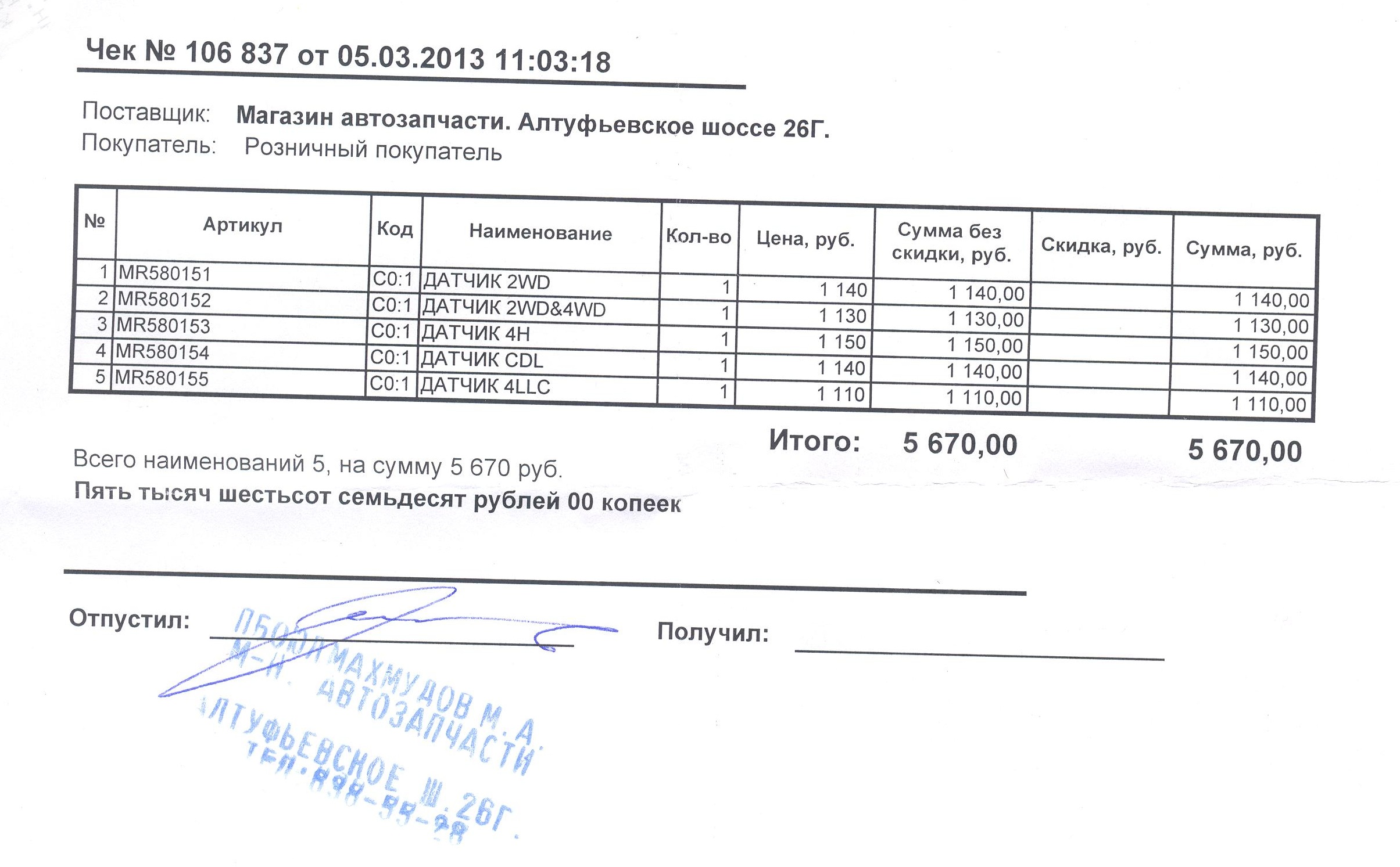

xoxa1983
Сообщения: 250
Зарегистрирован: 17 май 2012, 11:12
Двигатель:: 6G74 GDI
Мой автомобиль(и):: Pajero 3
Поблагодарили: 7 раз
Re: Глюк раздатки П3, 2001, 6G74 АКПП
Сообщение xoxa1983 »
Я просто поменял все датчики - хотя MUT-3 показал неисправность одного 2wd&4wd - MR580152
