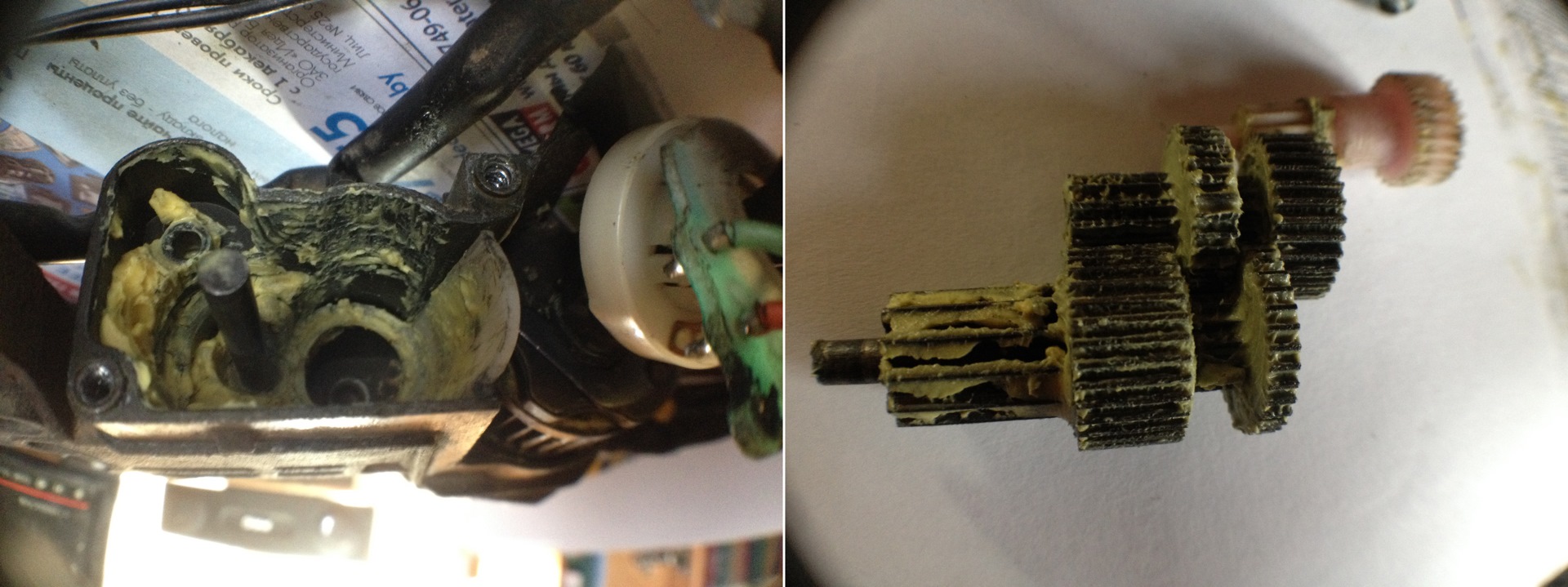

Серега Сахалин писал(а): Пытался кто исправить неисправный механизм складывания зеркал? Чем закончилось?
Я разбирал, но по другой причине.
Правда давно разбирал, но помню, что там всё просто и надёжно как в швейной машинке.
Есть даже фотки нутра, но там без бутылки не разберёшься... :)

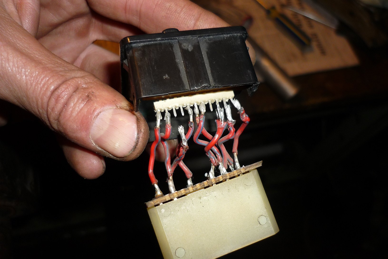

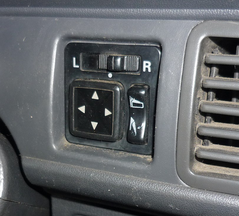

Подскажу пару слабых мест, если у тебя кнопки управления вот такие:
Первое - это разъём, что идёт к этому блоку.
Вернее, не сам разъём, а тот, что на плате блока. Разъём очень тугой и при его демонтаже бывает, что ломают плату, дорожки на ней обрываются.
Мне всё это хозяйство досталось вот в таком плачевном виде :%):
Но ничего, восстановил...

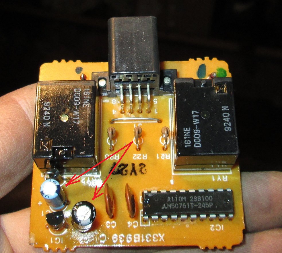

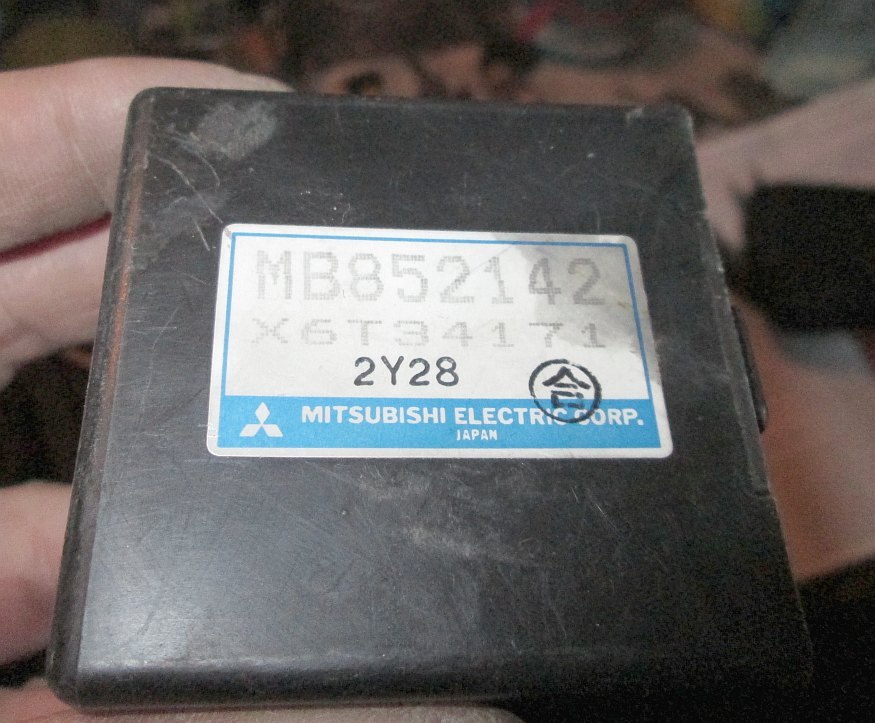

Второе место- блок реле зеркал, если он вот такой:
На нём выходит из строя какой-то из этих двух электролитических конденсаторов
У меня так было, и ещё кто-то с форума сталкивался с этим.
А он как раз и работает в системе складывания.

Кнопки управления да, такие. Только они рабочие полностью, блок управления менял недавно.
Одно зеркало просто складывается через раз, моторчик крутит, а механизм буксует.

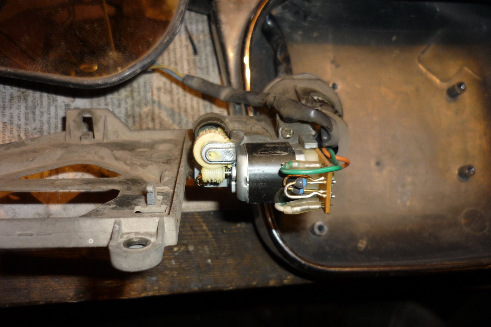

А механизм в общем-то как на ладони вот на этих фотках https://a.d-cd.net/11a2056s-1920.jpg , правда без моторчика.
С мотором вот так
Кстати, разборка не сложная, главное потом при сборке провода уложить.
Но есть одна засада при разборке- два нижних винтика. У меня один был закисший.
