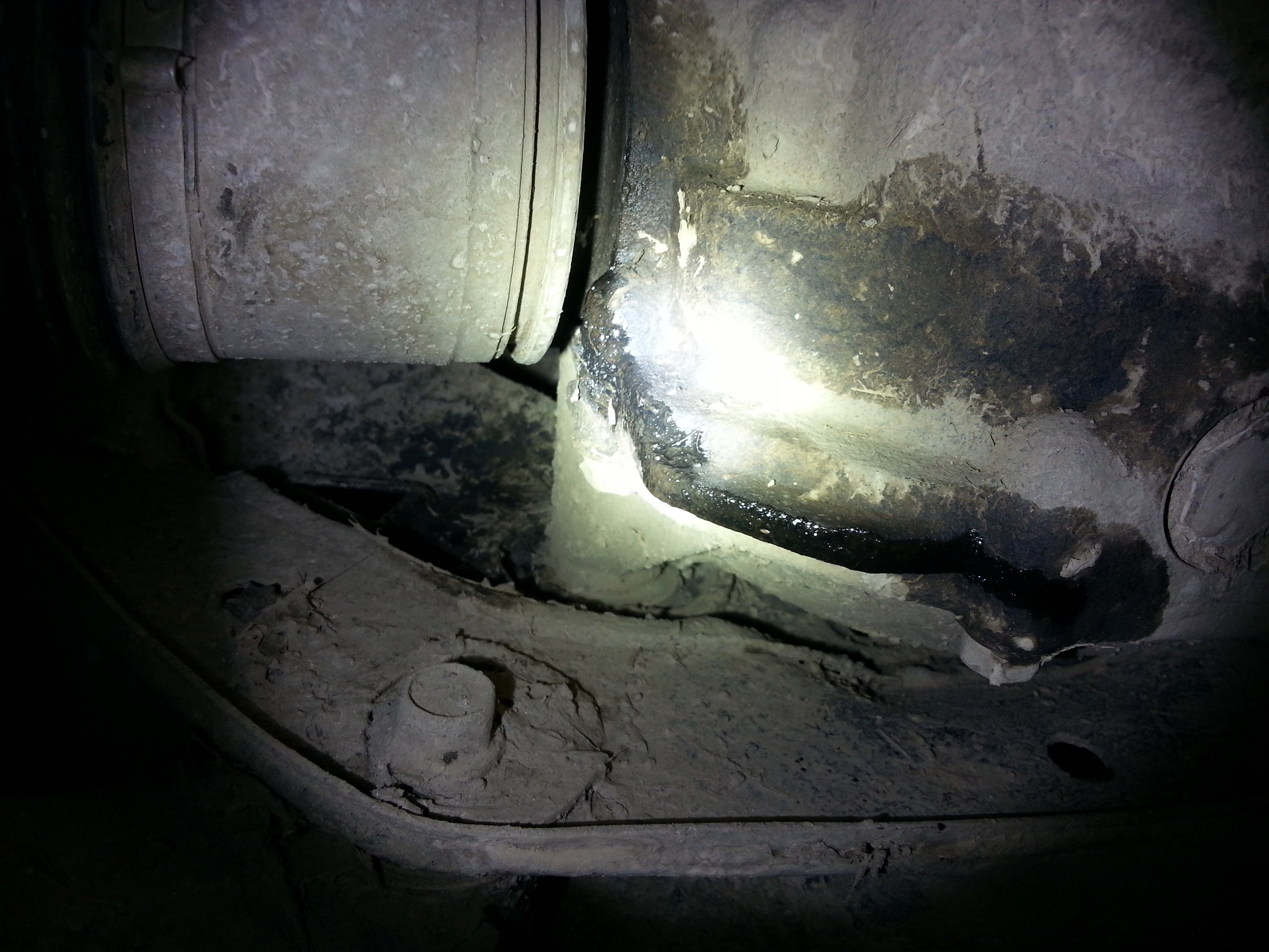

мне кажется у моей машины такая же проблема. подскажите это сальник потек? Как его заменить?
most people respect badge...
...Everyone respects the gun
Сообщения: 57486
Поблагодарили: 4803 раза
Re: замена сальника привода заднего моста
Да сальник.
Снимаете поворотный кулак.
Вытаскиваете привод из моста.
Меняете сальник.
И обязательно проверте вентиляцию моста, сапун.

Какой поворотный кулак ? Это задний мост. Там вроде нет кулака. И как проверить сапун ? На что обратить внимание ? Как прочищать если что ?
Сообщения: 57486
alex2x2 писал(а):
SNOOPER писал(а):Да сальник.
Меняете сальник.
Умный, да?!
Слушай что тебе говорят. :)
Вбей хотя бы в Екзист 3770A016 и узнаешь название.
Как я должен был написать?!
Снять ту хреновину к которой крепится колесо тормозной диск и тяги задней подвески во всей лабудой, и вытащить привод.
Так понятнее? ::-D:

опять потек сальник, только левый задний. Нахожусь в Ростове-на-Дону. Может кто знает сервис нормальный тут?
hc2hunter
Сообщения: 7284
Двигатель:: 6G74 MPI
Откуда: Смоленск
Благодарил (а): 492 раза
Поблагодарили: 468 раз
Сообщение hc2hunter »
ты бы написал как течет. может там течь такая, что масла внутри еще на полгода хватит...
